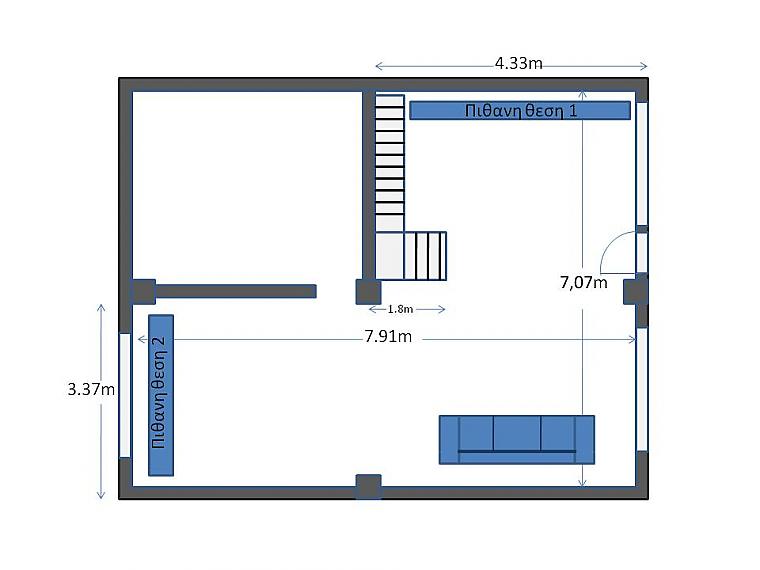

εχω καταληξει στον προβολεα -in83- και ειμαι στην αναζητηση της οθονης
μου εχουν προτηνει την screenline amleto 123 σταθερη. γυρω στα 700euro.
οπως θα δει κανεις και στο σχημα εχω αρκετο χωρο για την εγκατασταση, οποτε και παραπανω ιντσες θα ηταν ευπροσδεκτες αν πανε με τον in83 ακομη και σε 2,35:1. για τις τελευταιες
(2,35:1)δεν ξερω ποσο πανω πανε σε τιμη, και το ποσο που μπορω να διαθεσω ειναι γυρω στα 750ευρο.
επισης θα ηθελα τη γνωμη σας για το αν θα πρεπει να βαλω γκρι η λευκη οθονη για τον συκεκρημενο προβολεα.

Καλησπέρα φίλε. Ως συνάδελφος (διαθέτω κι εγώ in83) αυτό που θα σου πω με σιγουριά είναι να βάλεις σταθερή οθόνη και να μείνεις μακριά από οθόνες που μαζεύουν-ζαρώνονται. Το μηχάνημα έχει τεράστιες δυνατότητες και επιτρέπει άνετα την χρήση (αναδεικνύεται) high contrast οθόνης. Νομίζω ότι θα ήταν προτιμότερο να βάλεις γκρι.
Στην πιθανή θέση 2 είναι μπαλκονόπορτα αυτή πίσω;
Στην πιθανή θέση 1 πάντως και αν βγάλεις το throw range γύρω στα 6 μέτρα σε παίρνει άνετα για 130'' οθόνη.
Όσο μεγαλύτερη η οθόνη τόσο μεγαλύτερη η απόλαυση!

Καλησπερα και απο εμενα.
Μην φοβασαι τις πολλες ιντσες με τον ΙΝ83.
Εχει τοσο φως που σε καλυπτει ανετα.
Θα προτεινα και εγω σταθερη και γκρι οθονη.
Και επειδη τωρα τελευταια με "τρωει" με τις κοιλες 2.35:1 , και ο
ΙΝ83 διαθετει Vertical Stretch, δεν το σκεφτεσαι λιγο?
Βεβαια οχι σε αυτα τα χρηματα...:120:

σας ευχαριστω συναδελφοι!!!! σιγουρα θα παω για σταθερη,,αθτο δεν το συζηταω ....
εκει ποθ ταλαντευομαι ειναι 16¨9 η 2,35:1?
μαρεσουν πολυ οι δευτερες...
loggeo κοι στισ δυο πιθανες θεσεις απο πισω ειναι τοιχοι...ειναι υπογειο οποτε μονο δεξια εχει παραθυρα...εσυ τι οθονη εχεις?

τοτε θα το σκεφτω σοβαρα για 2.35:1 αν και δεν ξερω που παιζοθν οι τιμες.
ασε ποθ πρεπει να παω στισ 140-150 ιντσες.
πιστευεις οτι στα 100 περιπου μπορω να βρω κατι?
