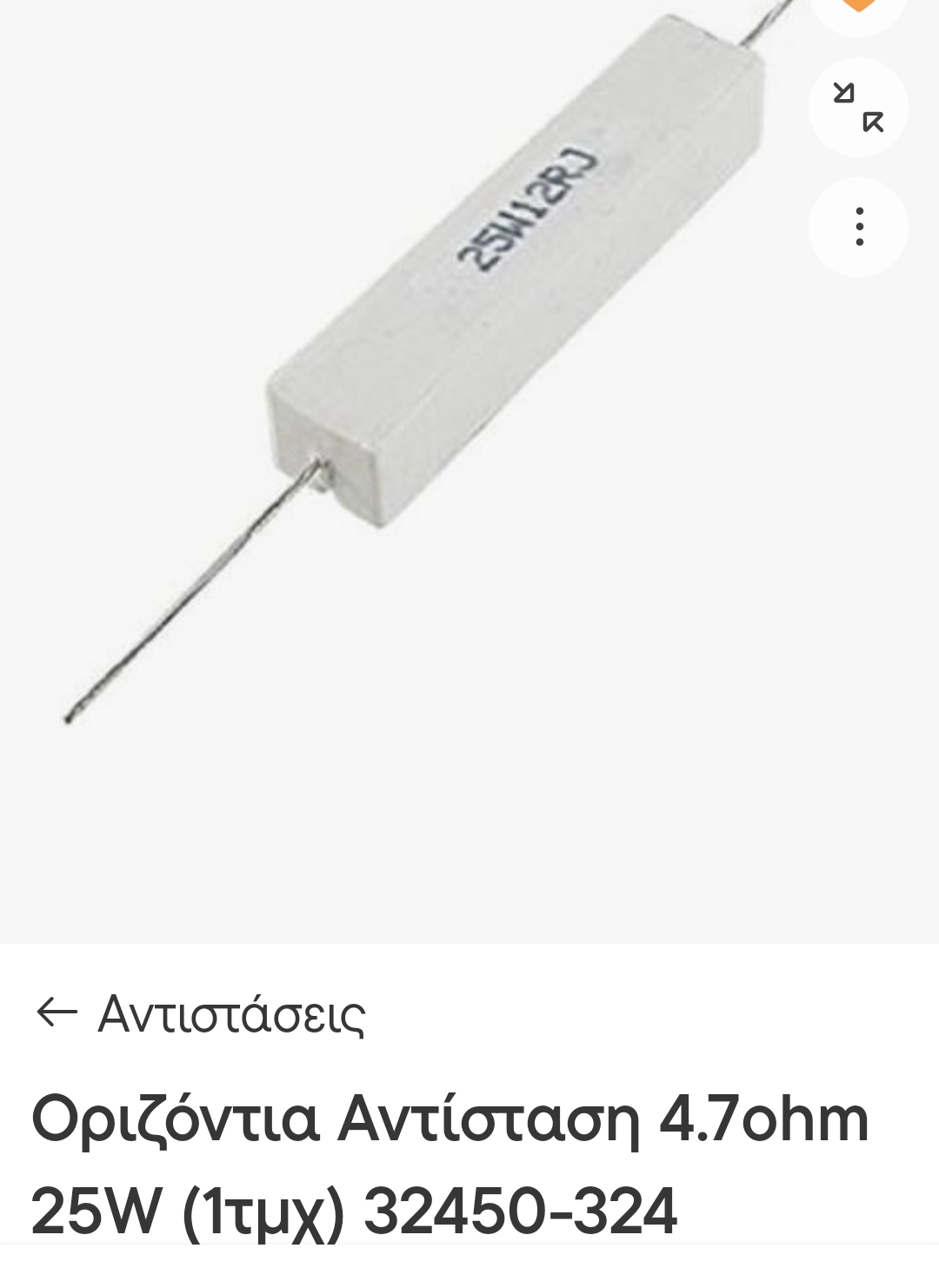

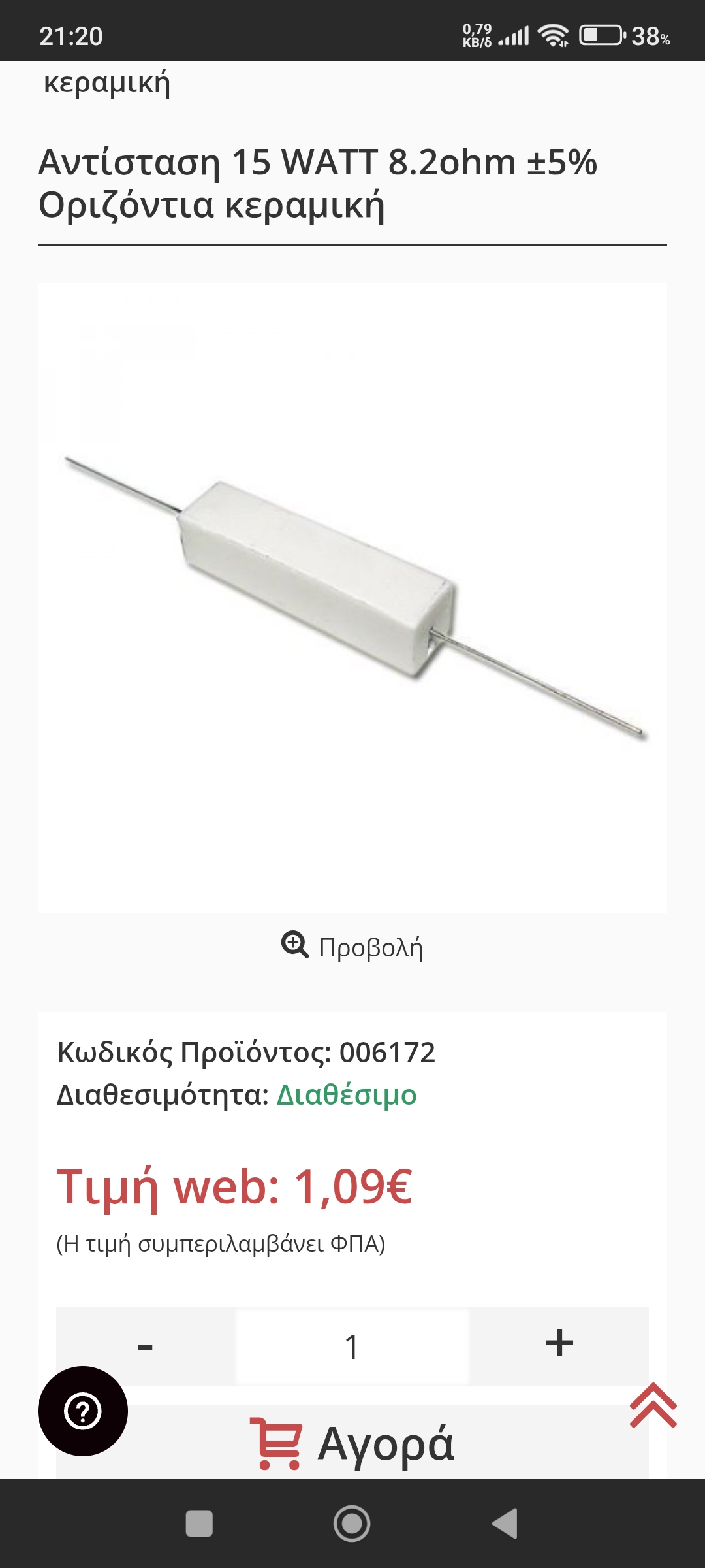

Η αντιστάσης πειράζει αν είναι 25watt?
Και κεραμικές να υποθέσω.

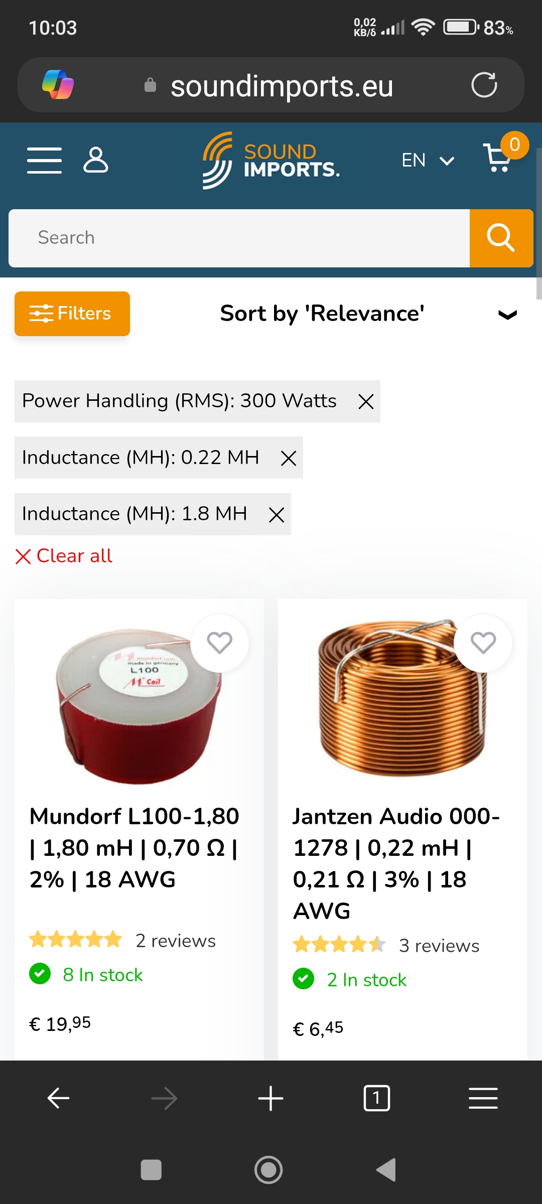

Αν θες να πας σε πηνίο αέρος, θα πρέπει να έχει σύρμα τουλάχιστον 1,4mm, με το κόστος των δύο να είναι πάνω από 50 ευρώ. Με πυρήνα και σύρμα 1,2mm θα κοστίζουν τα μισά και με χαμηλότερη Rdc.
Το φίλτρο του driver σωστά λέει 220μH, που είναι 0,22mH. Είναι microHenry και milliHenry.

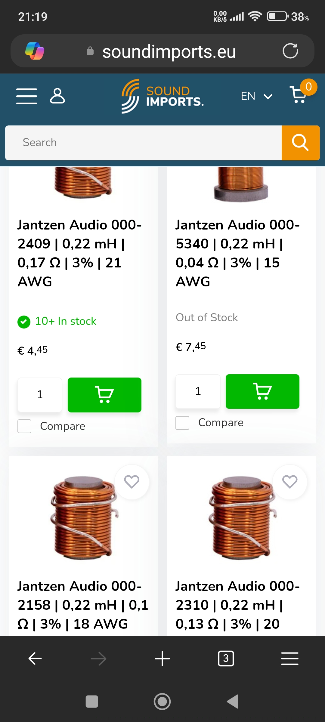

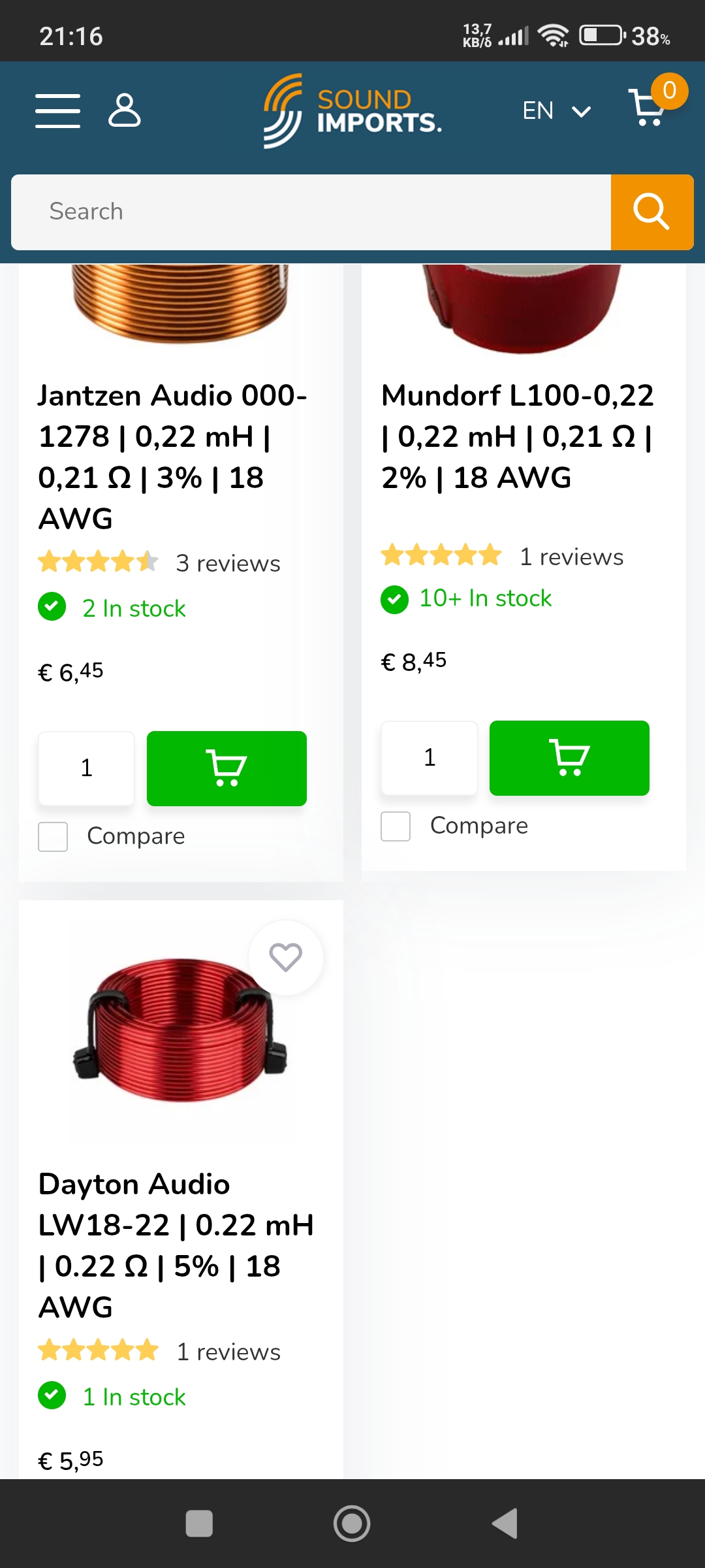

Τσιμπιτό αλλά είναι αυτό ακριβώς που μου έχεις πει για το LPF .
Αυτό είναι τέλειο μεν αλλά ακριβό πολύ. Τα δύο πηνία θα κοστίσουν 94 ευρώ!!!
Το παρακάτω έχει μικρή διαφορά και είναι αρκετά φθηνότερο...

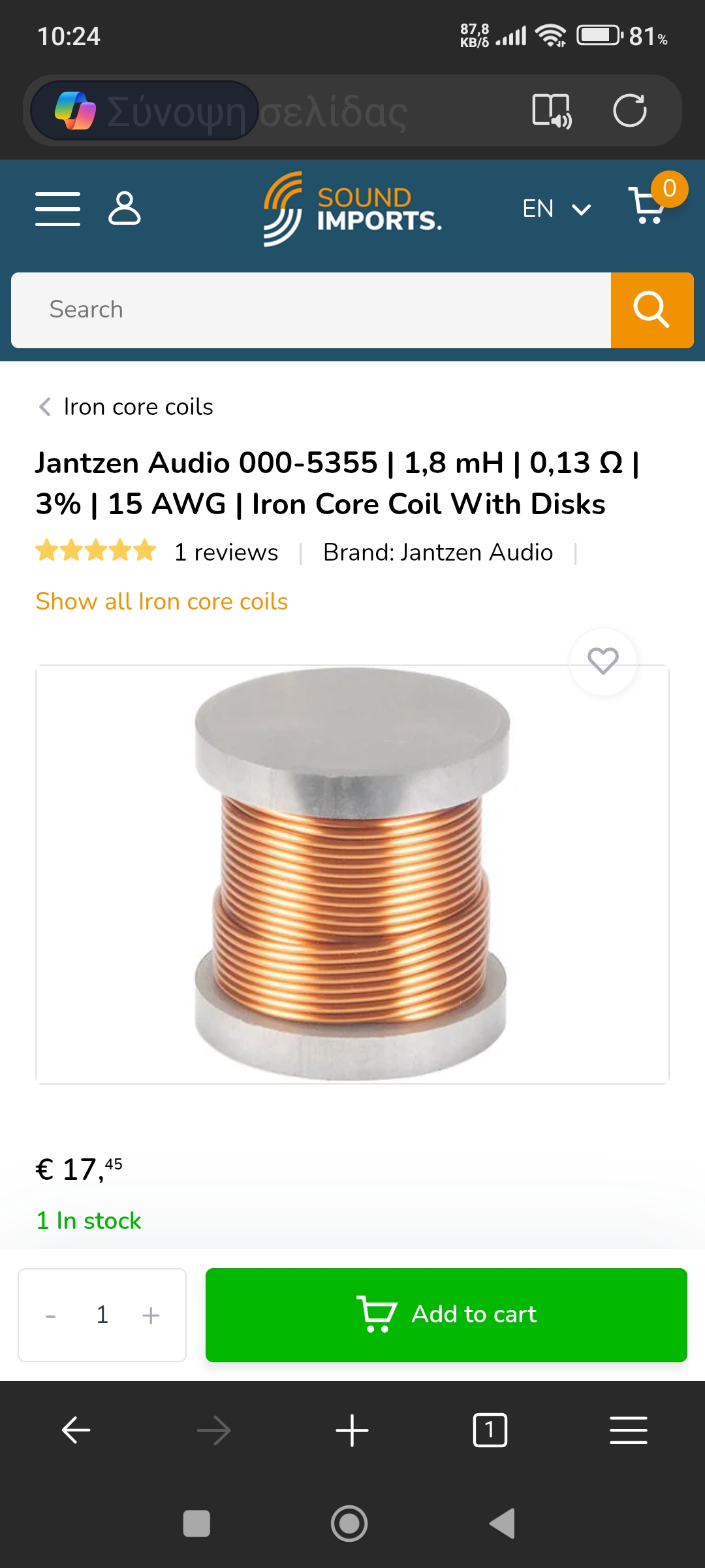

Δεν μου αρέσει γιατί όλη τη δουλειά την κάνει ο πυρήνας. Δες τον σύνδεσμο που σου έστειλα στο προηγούμενο μήνυμα.
Επιδει το παρήγγειλα αυτο με τον πυρήνα που δεν σου άρεσε να το δωκιμασω όταν θα φτιαχτεί και αργότερα πέρνω αυτό που μου πρώτηνες. Εε?
Το πήρα γιατί είδα ότι έχει λιγότερη αντίσταση.
