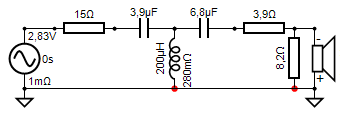

Εδώ είσαι...
Λίγο πιο πολύπλοκο από το προηγούμενο αλλά θα ταιριάξει μια χαρά.
Σημεία προσοχής...
Η αναστροφή φάσης στο driver.

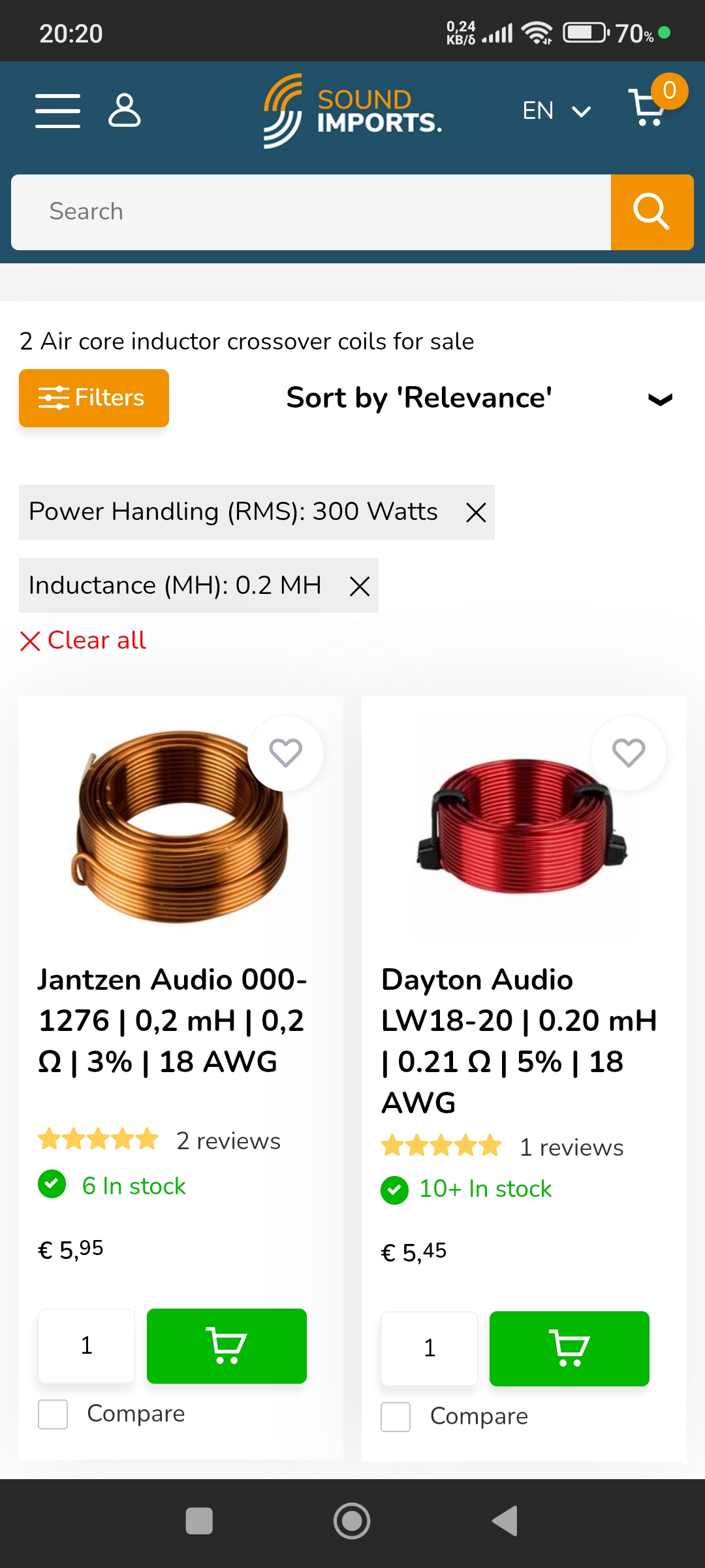

Τα 200μH είναι 0,2mH με σύρμα 1mm.
Η αντίσταση των 15 Ωμ μπορεί να γίνει 12 ή 13,5 Ωμ (παράλληλα δύο 27 Ωμ), αν θες περισσότερα πρίμα.
Λίγο μεγαλύτερη 16,5 (παράλληλα δύο 33 Ωμ) αν θέλεις να μειωθούν λίγο.
Όλες οι αντιστάσεις πρέπει να είναι τουλάχιστον 15 Watts και οι πυκνωτές πλαστικοί στα 250 Volts και πάνω.

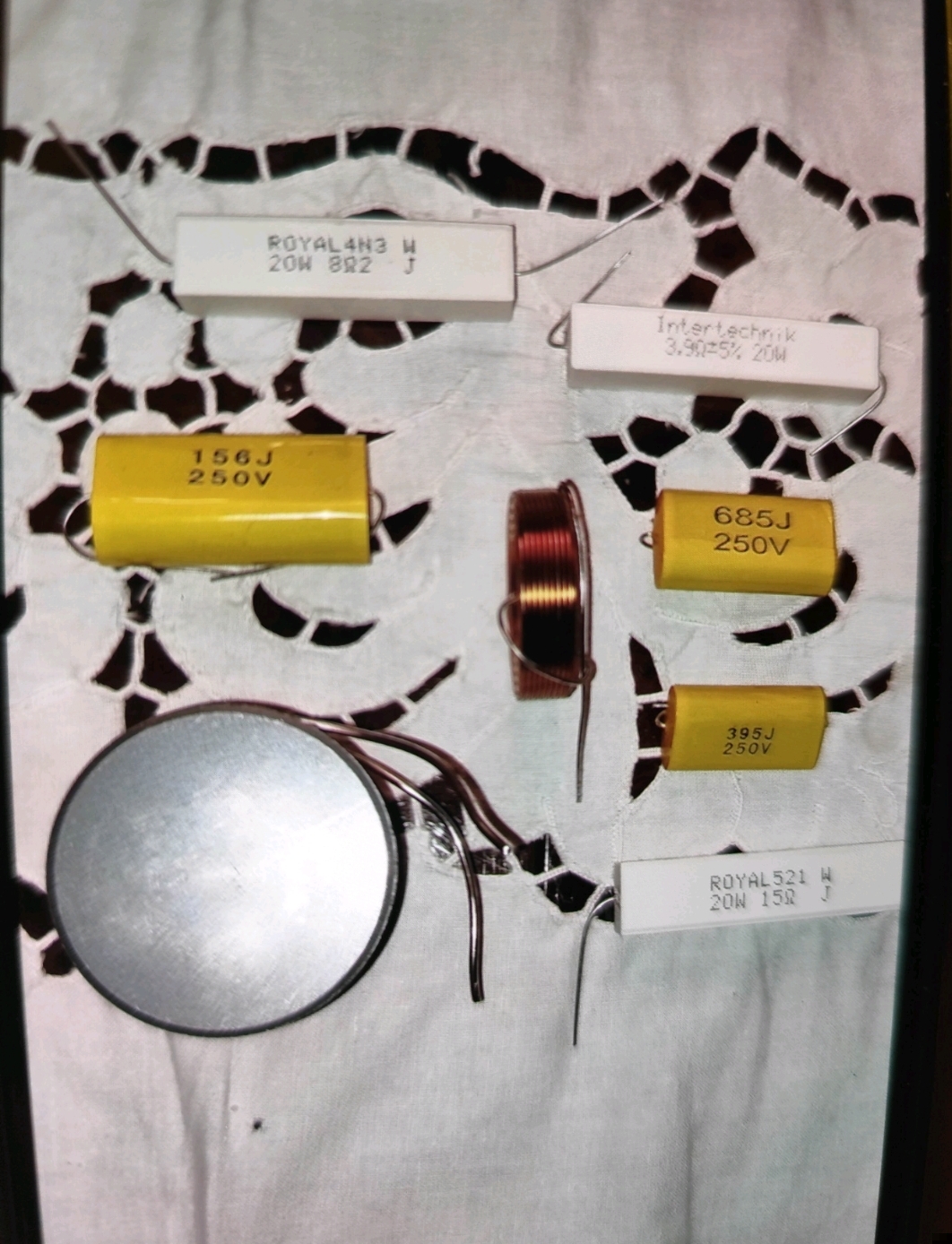

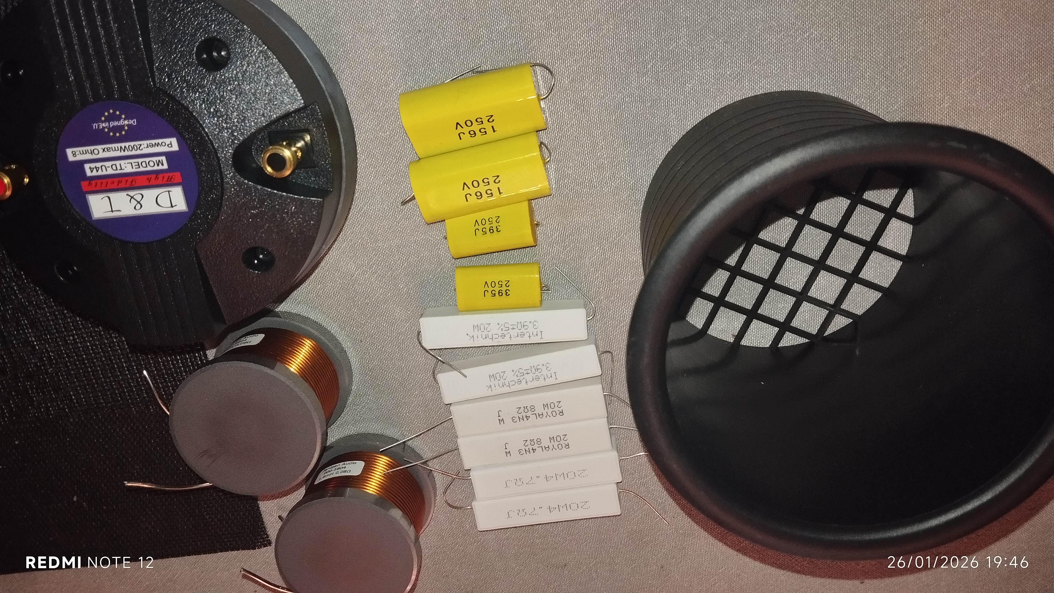

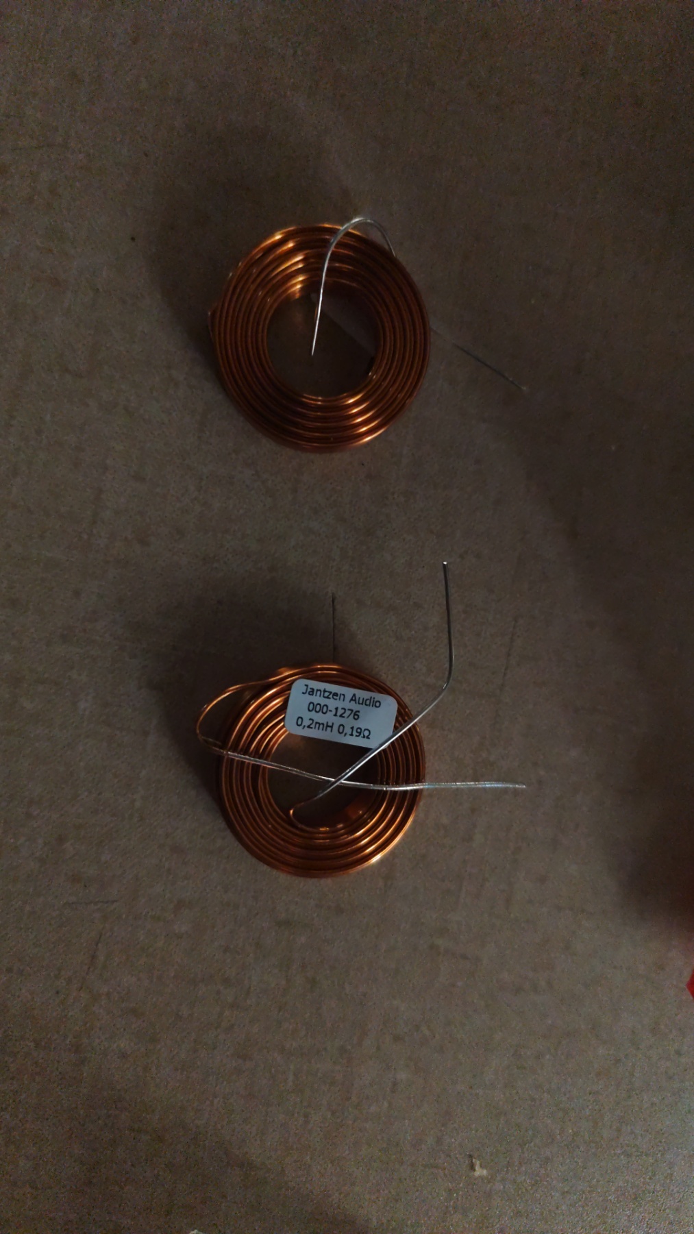

Δηλαδή φτιάχνοντας αυτό το hi pass filter στο τέλος θα συνδέσω ανάποδα τα καλοδια στο driver?

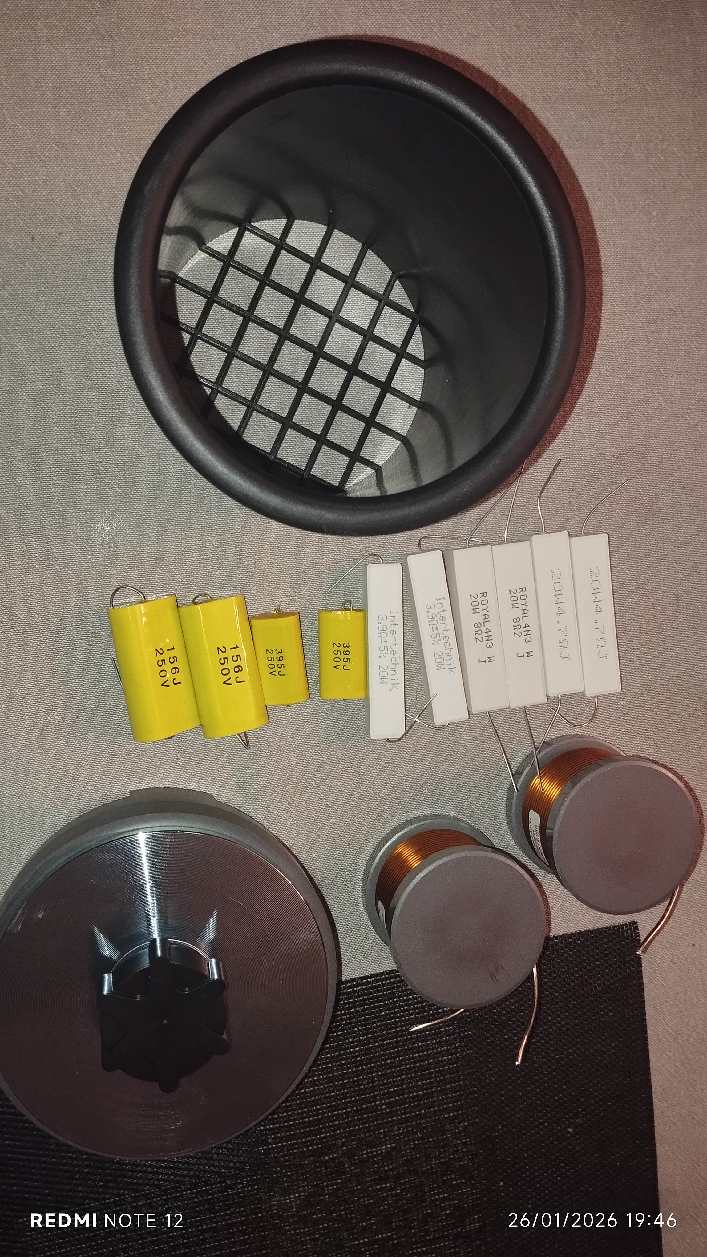

Ήρθαν αυτά μέχρι τώρα
Αυτό κάνει?
PeterMeni
10.140
13.746
Αυτό κάνει?
Ναι θα συνδέσεις το driver όπως δείχνει το σχέδιο που ανέβασα.
Μια χαρά είναι το πηνίο αυτό.

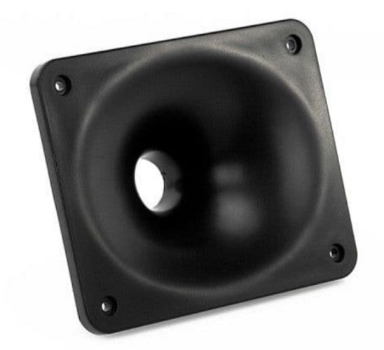

Σου τα έχω κάνει τσουρέκια πες μου αλήθεια?
Το διάγραμμα αυτό είναι για το χονι το Master audio ?
Για το μικρό τριών ιντσών είναι αλλά και με το οβάλ θα κάνει.

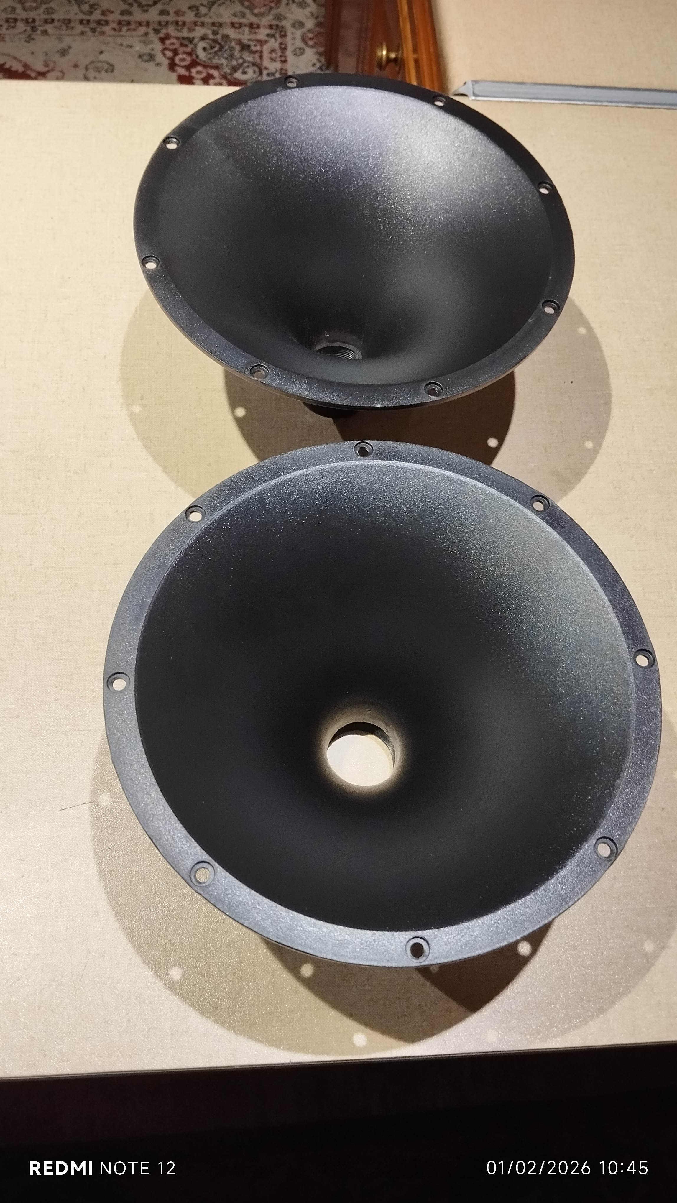

Δεν υπάρχει <<καλύτερο ή χειρότερο>>. Υπάρχει τι ζητάς από ένα χωνί. Για την περίπτωση σου είναι μια χαρά αυτό:
349
112
Τέλος αυτό._😜
Για την Ένωση τον υλικών στο Κρος έλεγα να πάρω το μονόκλωνο που βάζουμε στον τοίχο στο σπίτι πειράζει?
PeterMeni
10.140
13.746
Τέλος αυτό._😜
Όχι αλλά δες όσα μπορείς να τα ενώσεις απευθείας μεταξύ τους. Δεν είναι απαραίτητο το μονόκλωνο αν προσέξεις λίγο. Μόνο ένα πολλαπλό για την γείωση θα χρειαστεί.

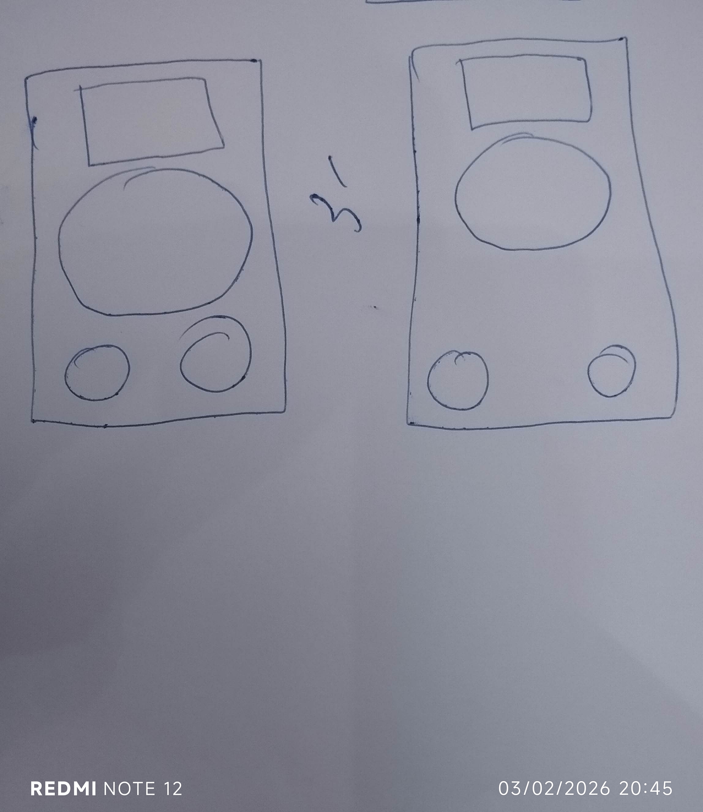

Και λέω να πάρω πιο χοντρη την μπαφλα εμπρός και να κάνω πατούρα με το ρούτερ για της μονάδες για να μην προεξέχουν.

1. Της μονάδες υποθέτω ότι θα τοποθετηθούν στην μπάφλα όσο γίνεται πιο κοντά σωστά?
2. Τα bass reflex να τοποθετηθούν κάτω χαμηλα? ή κοντά προς το γουφερ? Επειδή τώρα θα έχω πιο πολύ χόρο στην πρόσοψη,αφού δεν θα μπει το χονι 8"
PeterMeni
10.140
13.746
1. Ναι
2. Ακριβώς κάτω από το woofer.

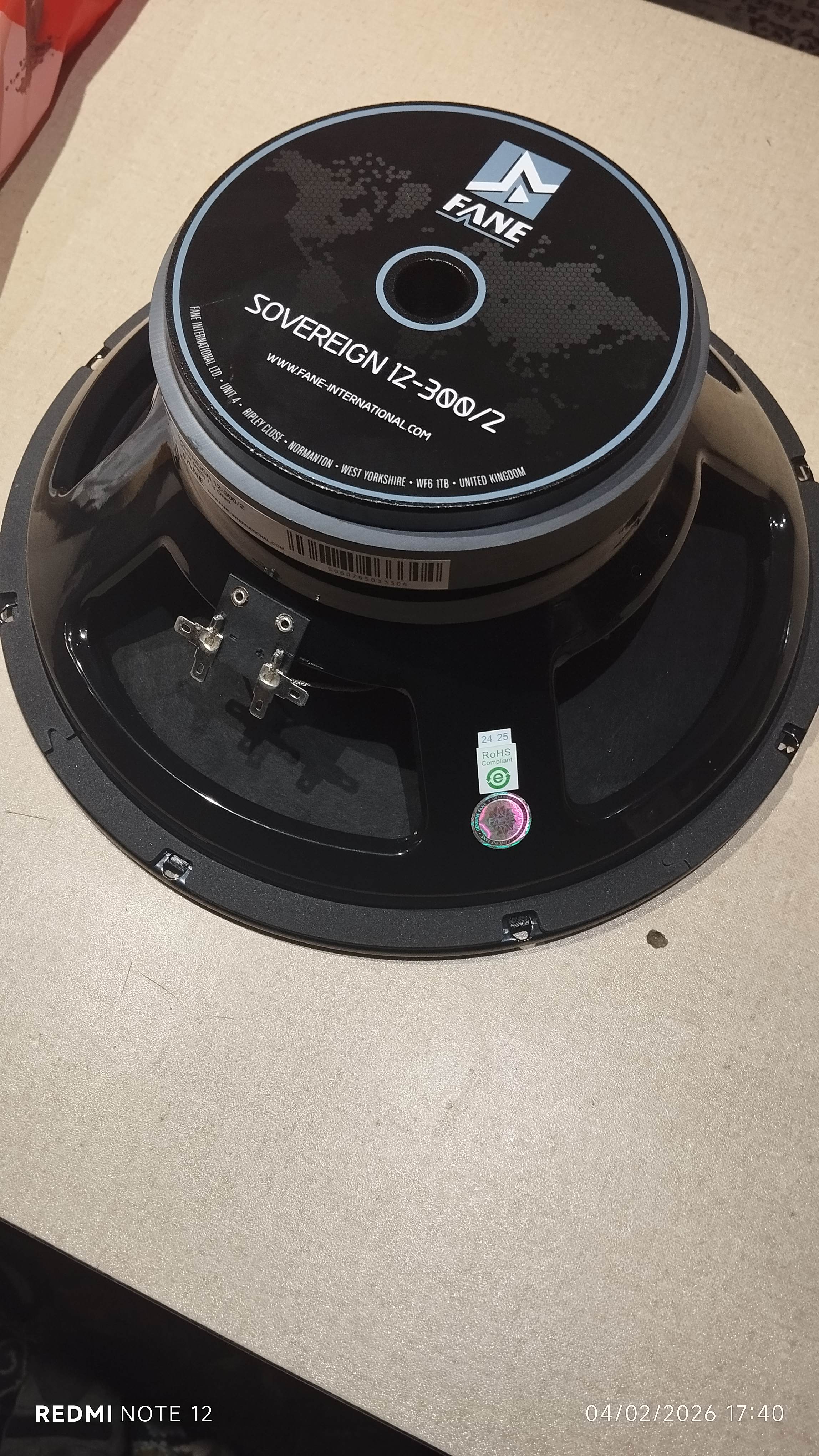

Ήρθαν και τα τελευταία!! Τώρα πρέπει να βρω όρεξη να ασχοληθώ να φτιάχνω,πιστεύω με αυτήν την προσπάθεια και την Καθοριστική βοήθεια του Πέτρου!! Θα βγει κάτι πολύ καλό!!
