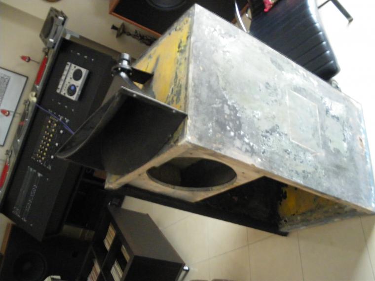

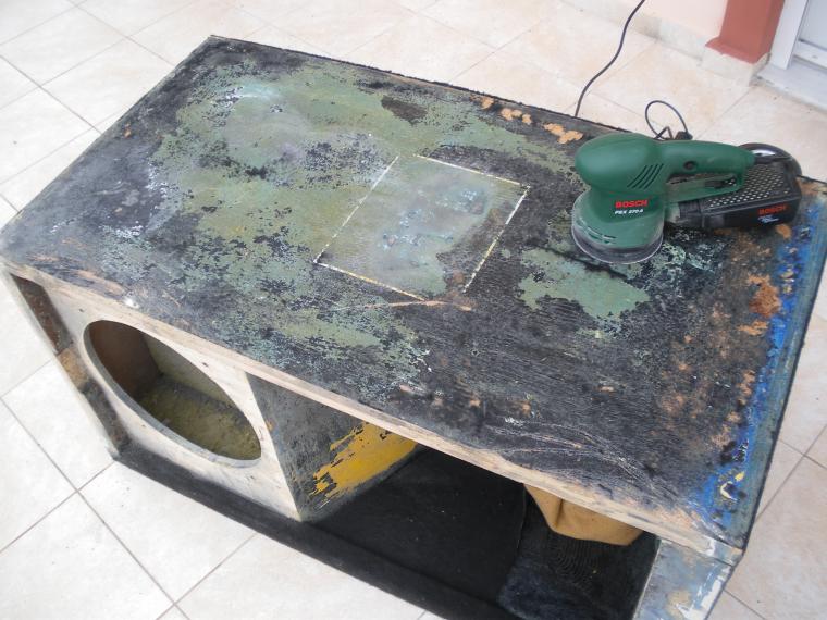

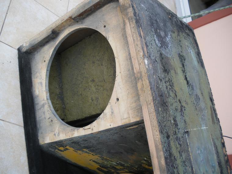

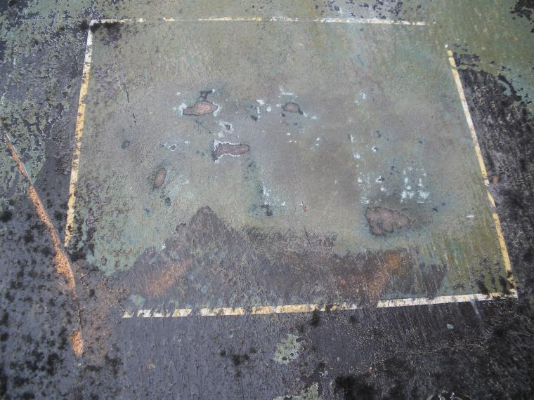

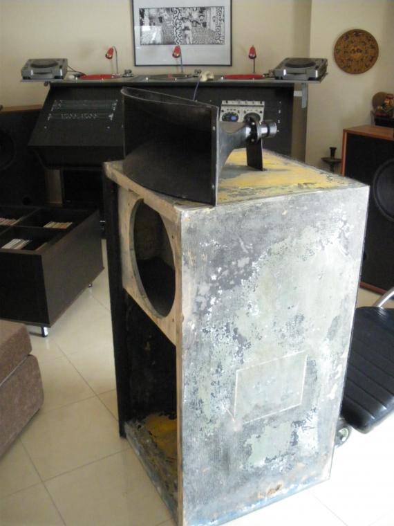

λοιπον σημερα ξεκινησα το rebuild ενως ζευγαριου 4530 που χρησιμοποιουσα για αρκετο καιρο.... τα ηχεια ηταν ντυμενα με μοκετα δυστυχως και για λογους αισθητικης αποφασισα να την αφαιρεσω... τα ηχεια ειναι αρκετα παλια και εχουν φαει μπολικη υγρασια και ειναι αρκετα ταλαιπωριμενα, οποτε χθες ξεκινησα το γδυσιμο ...που μονο ευκολο δεν ειναι τελικα!.... οριστε μερικες φωτο

θα ηθελα προτασεις στο θεμα του βαψιματος... για αρχη εχουμε το στοκαρισμα... το ασταρι ειναι απαραιτητο?...υπαρχει καποιο συγκεκριμενο που πρεπει να χρησιμοποιησω?.... λεω να κρατισω το γνησιο μαυρο σαν χρωμα ..αλλα πιο χρωμα ειναι ?¨ :114::114:

Σημερα ηταν η ημερα του στοκαρισματος .... αν και το κανω πρωτη φορα αυτο πιστευω πως μετα το τρυψιμο το αποτελεσμα θα ειναι καλο ! δεν ξερω πως μπορω να ανεβασω τις φωτο σε αυτο το ποστ!:135::135::135::135:

Πανε λιγα χρονια που ειχα βαψει επαγγελματικο ηχειο DIY και δεν θυμαμαι τον τυπο της μπογιας,
αλλα θυμαμαι πως
α)χρησιμοποιησαμε πολλες στρωσεις ,
β)χρησιμοποιησαμε roller για να εχει το σαγρε-ματ φινιρισμα των επαγγελματικων και
γ)δεν βαλαμε βερνικι για να μπορουμε οταν φευγει το χρωμα λογω κακουχιων στη μεταφορα απλα να ξαναπερναμε χρωμα

το ηχειο (το πρωτο) μετα απο 2 χερια ασταρι , βαφτηκε με μαυρο ματ χρωμα (2 χερια μεχρι στιγμης) ....το θεμα ειναι πως μετα απο καμποσες ωρες το ματ δε λεει να γινει ματ! ...πρεπει να ψαχτω και αλλο με το χρωμα ...
