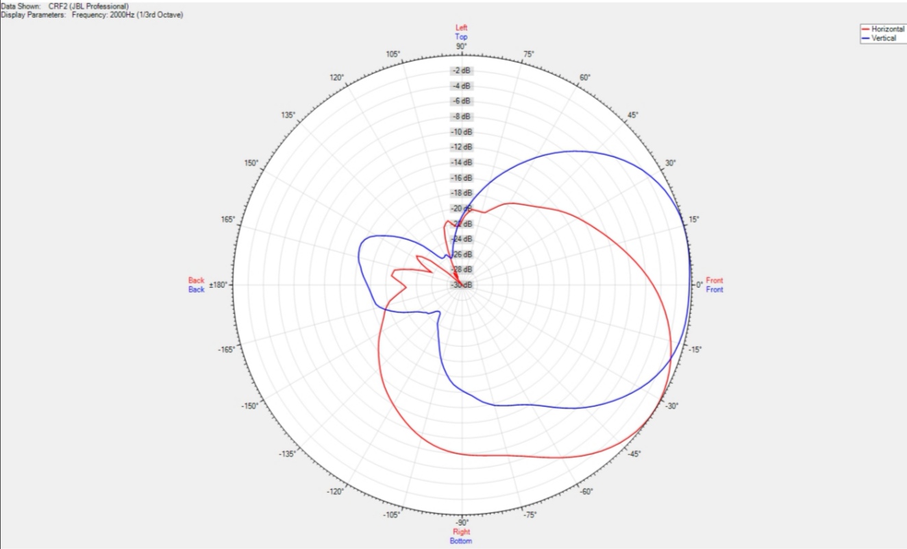

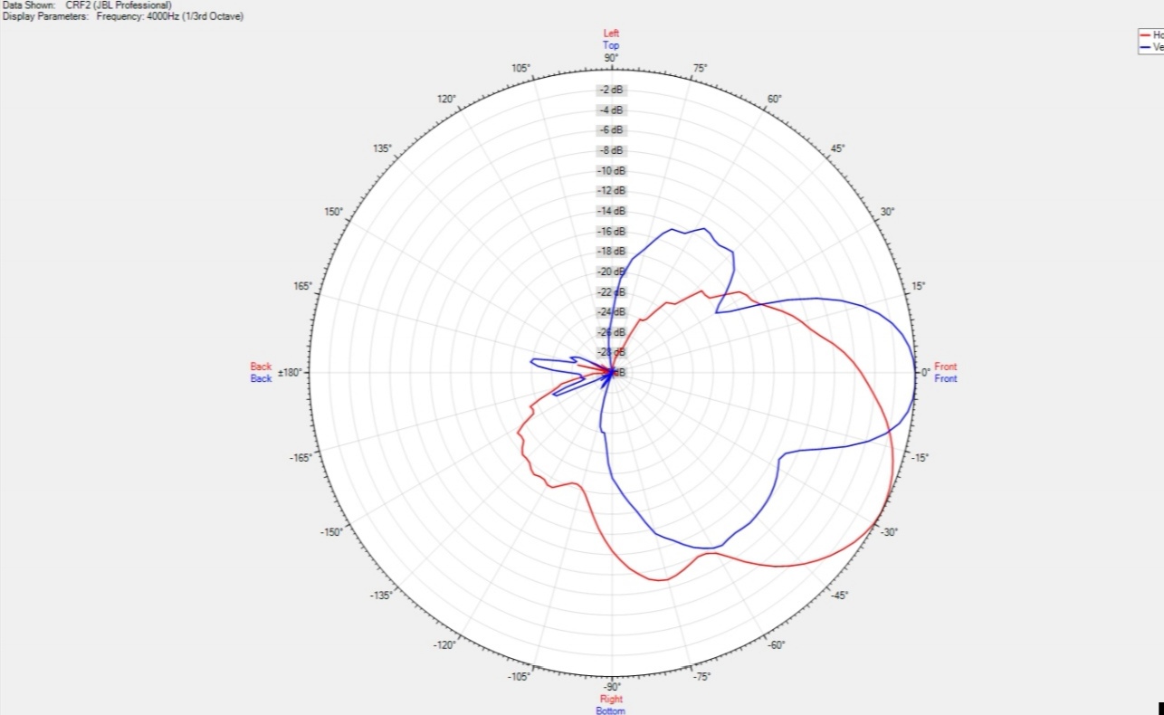

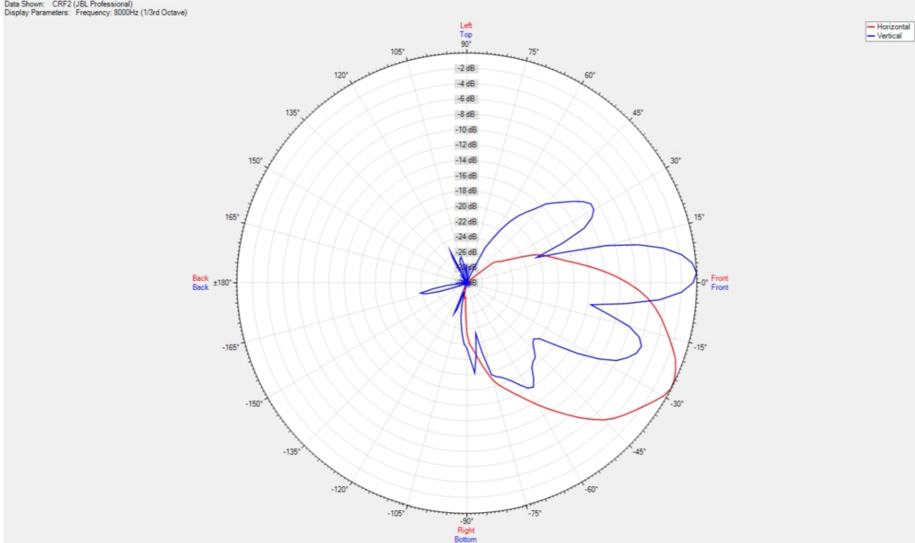

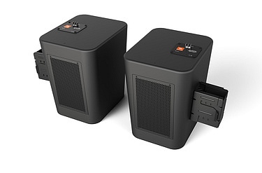

Η JBL τοποθετεί τα LCR πάνω από την Mini LED οθόνη.
Απέναντι της στο ταβάνι τοποθετεί 3 ηχεία με απόδοση από 2khz και πάνω, στις 30°.
Ο ήχος τους χτυπάει το γυαλί και επιστρέφει στον ακροατή.
DSP Processors αναλαμβάνουν κροσαρίσματα, delays, etc. Λογικά τα LCR πάνω από την οθόνη δεν θα παίζουν στην ίδια ένταση πάνω από τα 2khz γιατί από εκεί και πάνω η ψυχοακουστική μας λέει ότι ο εντοπισμός του ήχου γίνεται εύκολα αντιληπτός και θα καταλάβουμε ότι έρχεται από πάνω και όχι από το κέντρο της οθόνης. Τα 2khz είναι και το σημείο που αρχίζουν να παίζουν τα ηχεία που χτυπάνε την οθόνη βάση specs - frequency response, οπότε μάλλον θα έχουν και τον κύριο ρόλο.

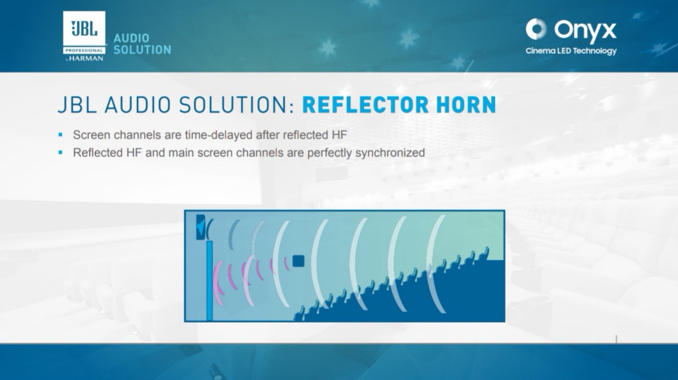

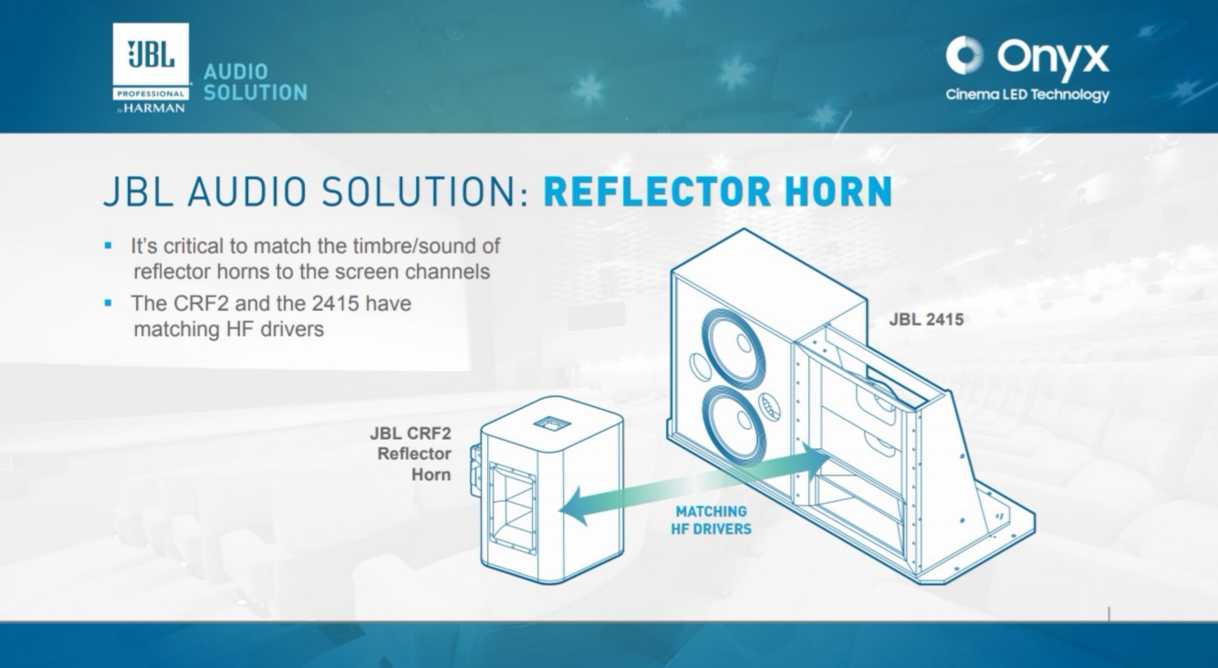

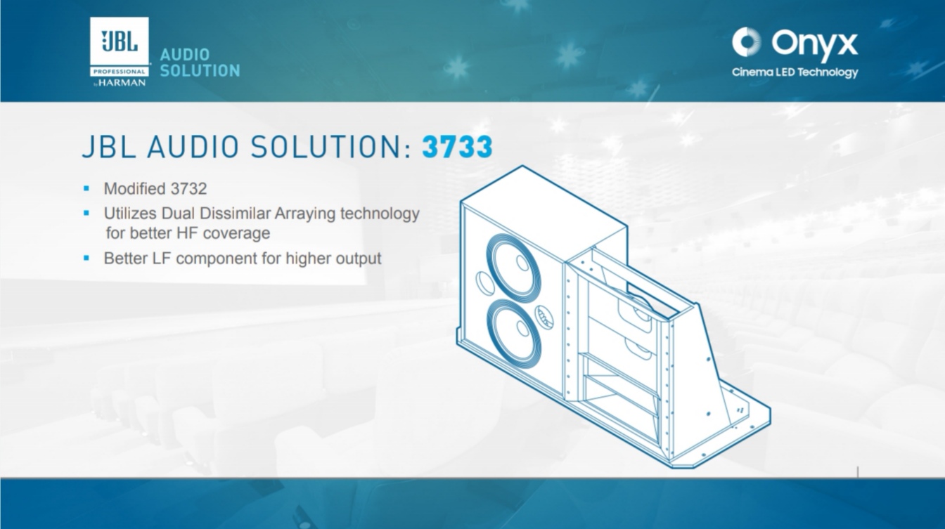

Και οι δύο διαθέσιμες εφαρμογές για μεγάλες γυάλινες οθόνες είναι ίδιες.
Reflected Sound.
Εφαρμογές πανάκριβες και με ιδιαίτερες κατασκευές.
Αν ποτέ μπουν οι mini led στα σπίτια ως αντικατάσταση του προβολέα κάτω από 150", θα πρέπει να φιλοξενούν 4-6 ηχεία περιμετρικά.
Αν υπάρχει χώρος δεξιά αριστερά θα μπουν τα LR, αλλιώς 3 LCR πάνω από την οθόνη και άλλα 3 κάτω.
Για την ώρα ένα τέτοιο setup μόνο ο Trinnov το κάνει βόλτα.

:p Μου έκλεψε την ιδέα η jbl, κεντρικό που να έχει οπίσθια εκπομπή απλά με Τουίτερς και να ακτινοβολούν το συχνοτικο περιεχόμενο μέσω ανάκλασης της οθόνης.
Τουίτερς θες δε χρειάζεσαι μεγάφωνα αφού αυτά δεν έχουν εύρος λειτουργίας πάνω από 2κ.
Πάλι όμως λόγω μεγάλης επιφάνειας θα πλατιαζουν τα είδωλα ...δεν θα είναι συγκεκριμένα το βάθος εκπομπής που κανείς δε βλέπω να μιλά ,μόνο για το ύψος γίνεται αναφορά ...λεπτομέρειες ...
Να πω για τις οθόνες lenticular ,για περιπτώσεις προβολέων ust ?
Τα μισά db στα έχει κάνει απορρόφηση:laugh:.
