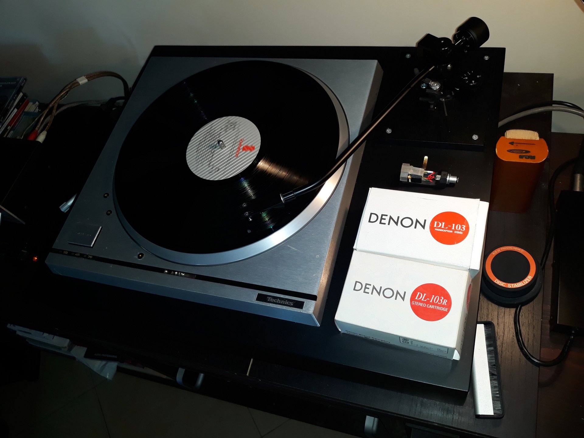

Καλημερα θελω να συνδυασω τα παραπανωτου τιτλου και εχω τις εξης αποριες.
1. ποσο πρεπει να σηκωθει ο βραχιονας για το συγκεκρικριμμενο πλατω?
2.χρειαζεται μεγαλυτερο βαριδι ο βραχιονας,αν με το υπαρχον επιτυγχανεται το επιθυμητο βαρος αναγνωσης.
3.Σε τι χρησιμευει το προσθετο εξαρτημα για το VTA, ειναι αναγκαιο?

1. Το κατάλληλο ύψος του βραχίονα από τη βάση του για να είναι παράλληλος στο πλατώ του garrard δεν το ξέρεις από πριν αλλά ίσως μπορείς να βρεις αυτή την πληροφορία από άλλους χρήστες, το ύψος θα πρέπει να ρυθμιστεί επί τόπου από εσένα με την κεφαλή φορεμένη και θα πρέπει να είναι αυτό που θα φέρει τον βραχίονα, ενώ η βελόνα βρίσκεται πάνω στο δίσκο σε θέση ανάγνωσης, σε παράλληλη θέση με το πλατώ.
2. Εφόσον επιτυγχάνεις το επιθυμητό βάρος ανάγνωσης για τη συγκεκριμένη κεφαλή με το υπάρχον αντίβαρο δε χρειάζεσαι άλλο βαρύτερο.
3. Αν εννοείς αυτό της φωτογραφίας
χρησιμεύει στο να μπορείς να ρυθμίσεις με ευκολία το ύψος του βραχίονα για να επιτύχεις τη σωστή VTA.

Καταρχην ευχαριστω για την αμεση απαντηση.
Δηλαδη το VTA δεν χρειαζεται αν επιτευχθει εξαρχης το επιθυμητο υψος του βραχιονα.
793
1.155
Όχι δε σου είναι απαραίτητο, το VTA adjuster είναι απλά ένα εργαλείο που σου επιτρέπει τη ρύθμιση του βραχίονα "on the fly" που λέμε, δηλαδή βάζεις τη βελόνα στο δίσκο παίζει κι εσύ μπορείς ταυτόχρονα κι εύκολα να ρυθμίζεις το ύψος.

Καλημερα
Γιατι αφου με το υπαρχον επιτυγχανονται τα 2,5 γρ . που δινει ο κατασκευαστης.

Το ζητουμενο δεν ειναι μονον να ζυγισει ο βραχιονας την κεφαλη αλλα το συστημα βραχιονας/κεφαλη/βιδες να εχει μια μαζα που σε συνδιασμο με την ενδοτικοτητα της κεφαλης να δινει μια συχνοτητα συντονισμου γυρω στα 10 Ηz.

Ο PURETONE σου λέει κάτι που αφορά το ταίριασμα του βραχίονα με την κεφαλή και προτείνει βαρύτερο headshell για να αυξήσεις την ενεργή μάζα του βραχίονα, σε αυτή την περίπτωση όμως ίσως να χρειαστεί βαρύτερο/μεγαλύτερο αντίβαρο ώστε να αντισταθμίσει/ισορροπήσει την αυξημένη μάζα του headshell.

Mε ενα προχειρο υπολογισμο,αν ο 750 σου εχει το HS20/HS25 headshell,η ενεργος μαζα του ειναι περιπου 11γρ συν 8.5γρ η 103 συν 1.5γρ περιπου οι βιδες
(συνολο δηλαδη 21γρ. )που σε συνδιασμο με την ενδοτικοτητα περιπου 9 της 103 , η συχνοτητα συντονισμου θα ειναι γυρω στα 11.6 Hz που δεν ειναι κακο.Αν τωρα θελεις να πετυχεις τα "ιδανικα" 10 Hz ,η συνολικη μαζα βραχιονα/κεφαλης/βιδες πρεπει να ειναι περιπου 28γρ, αρα χρειαζεσαι αλλα 7γρ , ειτε υπο μορφη πιο βαριου headshell ειτε βαριδιου στο υφισταμενο headshell.Αυτο ισως δημιουργησει την αναγκη πιο βαριου αντιβαρου για τον βραχιονα που η jelco εχει,και ενδεχομενως να υπαρχει και στην συσκευασια του βραχιονα σου.
Αν τωρα ο βραχιονας σου εχει το HS-50 headshell που ειναι πιο ελαφρυ απο το HS-20/HS-25 τοτε θα χρειαστεις ακομη πιο βαρυ spacer η headshell.H 103 λειτουργει καλυτερα γυρω στα 10 Hz.Ενα headshell οπως το audio-technica AT-LH18 θα ειναι μια επιλογη που θα ειναι πολυ κοντα στο ιδανικο.Δεν ειναι φθηνο αλλα εκει που εισαι τωρα,ειναι σχεδον αναγκαιο.

Eυχαριστω για αυτη την τελεια απαντηση μου λυθηκαν παρα πολλες αποριες.
