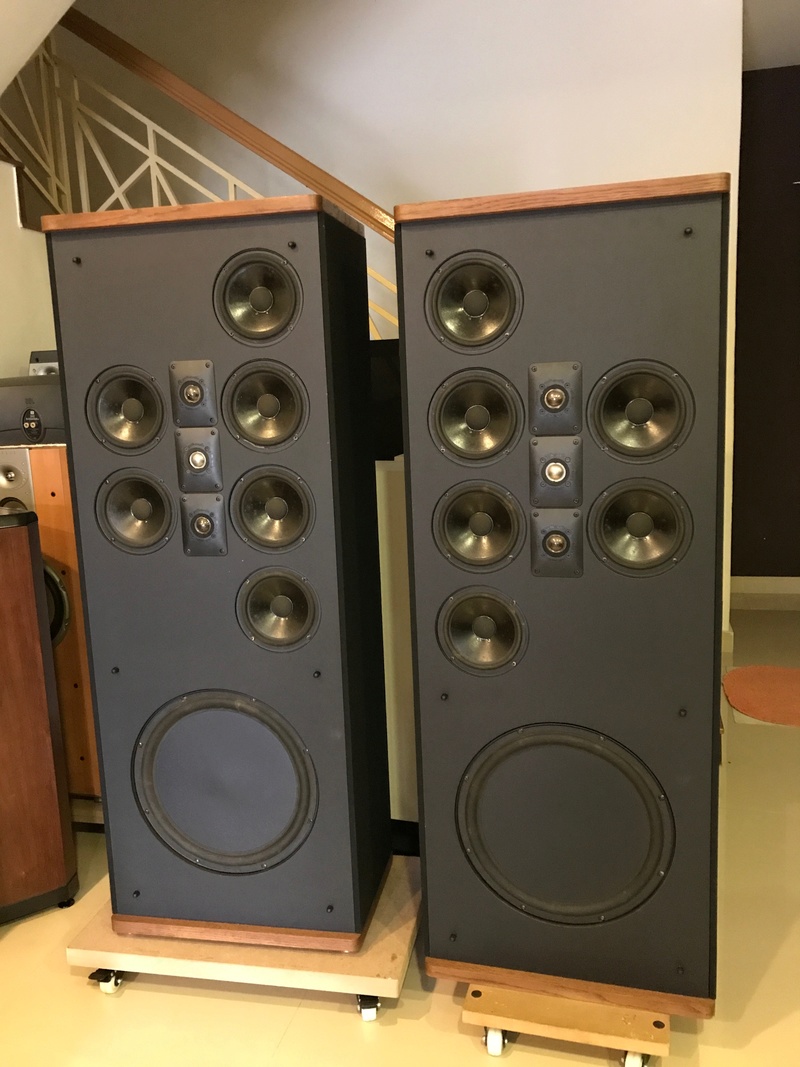

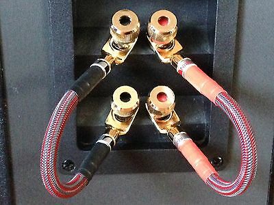

θα ηθελα να παρακαλεσω οποιος κυριος εχει εμπειρια με καλωδια για jumbers και εχει κανει δοκιμες
με ποιο καλωδιο πηρε καλυτερη αναλυση και συναμα γεματο ηχο στις υψηλες
δεν με ενδιαφερουν μπανανες διχαλα και λοιπα ενδιαμεσα καραγκιοζιλικια, γυμνα καλωδια σφιγγω
το κυριως ειναι kimber 8vs, εχω δοκιμασει καλωδιο απο το ιδιο το kimber ,van den hull snowline και dnm reson και καλυτερα μου ακουστηκε το van den hull
το ηχειο ειναι αυτο

Φτιαξε jumpers με το ιδιο καλωδιο που εχεις και για τα ηχεια, δε νομιζω οτι χρειαζεται τιποτε περισσοτερο.
Κι αν αυτο δεν ειναι εφικτο, τοτε με ενα ιδιας διατομης καλωδιο.

Τι διαφορά να έχει ένα καλώδιο 5 εκατοστών;;;; Εγώ θα γυμνωνα λίγο παραπάνω το καλώδιο που έρχεται και αφού περνούσε μέσα από την πρώτη μπορνα, θα συνέχιζε και στη δευτερη...

Μας κάνετε πλάκα τώρα; Αλλάζει τίποτε για 5cm καλώδιο όταν ήδη τρέχουν 2 μέτρα μέχρι τον ενισχυτή; Ένα κομματάκι από το ίδιο καλώδιο των ηχείων όπως ειπώθηκε ήδη και τελος. Γιατί έχουμε ξεφύγει......(αν θυμάμαι καλά έχω δει και αγγελία με τζαμπεράκια στα 400!!!!!!!!!!!!!!!!!!! ευρώ, χα χα).

Καλησπέρα αγαπητέ φίλε.
Κόψε τέσσερεις αγωγούς από το 8vs στρίψε τούς και κανε μια διασύνδεση για κάθε πόλο.
4 για το + 4για το - και είσαι έτοιμος.
Εάν το τελείωμα του 8vs είναι στριμενα αριστερά, το ίδιο θα κάνεις και για τα τζαμπερ.
Μόλις τελειώσεις το ξεχνάς και δεν ασχολείσαι άλλο.

Στα δικά μου έχω ένα κομμάτι χαλκού 7,5 cm (τόση απόσταση χρειαζόταν στα δικά μου) από acoustic revive περασμένο από τις τρύπες στις μπορνες, έχω δοκιμάσει διαφορά καλωδια αλλά αυτό σε εμένα δουλεύει πιο ισορροπημένα, μπορείς εσυ να παίξεις με τους αγωγούς του κιμπερ είτε να προσθέσεις είτε να αφαιρέσεις κλώνους.

Δοκιμασμένο, λειτουργεί!
Καλό σφίξιμο να κανεις στις μπόρνες (προσοχη μη τις σπασεις) και θα είσαι οκ!

τα συγκεκριμενα ηχεια εχουν καλο 16αρη αυστραλεζικο χαλκο, ειναι ηχεια του 92, καμια σχεση
με τις κινεζικες σαβουρες που φτιαχνει τωρα η polk που απο το Maryland εχει παει China.
Οσο για την γωνια, δεν υπαρχει γωνια σ'αυτο το ηχειο, θελει 90 ποντους απο πλαινους τοιχους,
17-25 ποντους απο τον μπροστα τοιχο, (αυξομειωνεις αναλογα με το χαμηλο που θες) και με τον μπροστα τοιχο επισης εισαι ακριβως παραλληλα, δεν κανεις γωνια, αλλοιωνεται το SDA συστημα
που εχει ( τα δυο εξωτερικα μεγαφωνα που εχει απο την εξω μερια το καθε ηχειο, ανοιγουν την
σκηνη αριστερα και δεξια, εχοντας ενα interconnect που ενωνει μεταξυ τους τα δυο ηχεια,
ενεργοποιει μια προσθετη εξοδο απο τα κροσοβερς που τροφοδοτουν αυτα τα μεγαφωνα
αλλα για να παιξει σωστα πρεπει να τοποθετηθουν σ'αυτη την θεση
