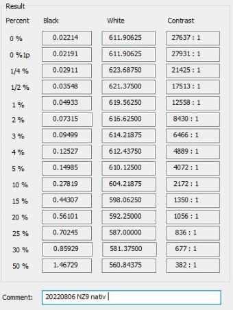

Αναφέρθηκα στον φίλο πριν που σέβομαι την άποψη του. Παραθέτω τις adl μετρήσεις του για τον NZ9, τις οποίες επιβεβαιώνω και στο δικό μου set up.
Στο δικό μου set up, με τις ρυθμίσεις zoom (1.9x) που έχω, μέτρησα αντίστοιχο on/off.
Στον nz900 μιλάει για ansi 420:1 με 40k:1 on/ off σε hdr.
