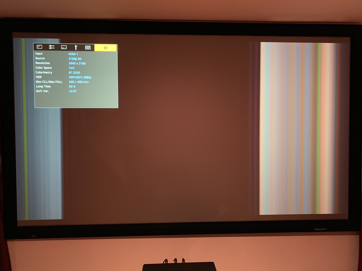

Αγορασα σχετικα προσφατα, μεταχειρισμενο σε αριστη κατασταση, τον JVC DLA-X7 με ελαχιστες ωρες προβολης. Παρα το οτι ειμαι φοβερα ικανοποιημενος με την αξεπεραστη κινηματογραφικη ποιοτητα εικονας, εχω παρατηρησει τελευταια το εξης : κατα τη διαρκεια της προβολης ολοκαινουριας bluray disc ταινιας μεσω αμερικανικου region 1 bluray player (το οποιο δεν ειναι και ο,τι καλυτερο κυκλοφορει στην αγορα _ προκειται για το Panasonic DMB - BD871) που εχω συνδεδεμενο στην εισοδο hdmi 1, σε ακυρα χρονικα σημεια της ταινιας, η φωτεινοτητα ξαφνικα μειωνεται και επανερχεται στο κανονικο της, σε πολυ συντομα, τακτα αλλα και ατακτα διαστηματα δευτερολεπτων. Ειτε συμβαινει τα "αναβοσβηματα" αυτα εαν ειμαι τυχερος καποια στιγμη να σταματησουν, ειτε ο προβολεας στην χειροτερη των περιπτωσεων δεν ανταποκρινεται καθολου στο τηλεχειριστηριο του, μεχρι που φτανω στο σημειο να τον βγαλω εντελως απο την πριζα για να ξεκολλησει. Μετα πρεπει να τον ξανα ανοιξω για να μπορεσω να τον κλεισω παλι κανονικα, μιας και η θυρα του εχει μεινει ανοικτη. Υπαρχει περιπτωση το ολο προβλημα να δημιουργειται απο το blu ray player ? Μεσω του hdmi 2 που εχω συνδεδεμενο ενα western digital media player, με το οποιο παιζω διαφορα αρχεια hd ταινιων, δεν εχω παρατηρησει τετοια ζητηματα, τουλαχιστον μεχρι στιγμης. Υπαρχει περιπτωση να ειναι θεμα λαμπας ? Ή μηπως θεμα εισοδου hdmi ? Υποψιν, προσφατα αγορασα και τα πολυ καλης ποιοτητας Wireworld Chroma 7 hdmi καλωδια, πραγμα που σημαινει οτι δεν ειναι προβλημα καλωδιων. Εχει καποιος ιδεα τι μπορει να συμβαινει και πως μπορει να διορθωθει το ολο θεμα ? Ευχαριστω
Chauncey Gardiner * tl;dr *
42.346
74.447
Καλώς ήρθες!

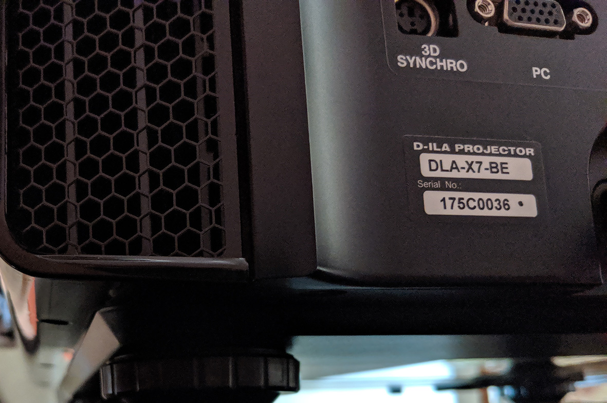

"Είσαι σίγουρος ότι διάβασες σωστά το serial number;"
Πιστευω πως ναι, επισυναπτω σχετικη φωτο απο το πισω μερος του προτζεκτορα, δες τη κ εσυ κ πες μου αν κανω καπου λαθος. Ποιο ειναι το ετος και ο μηνας ?

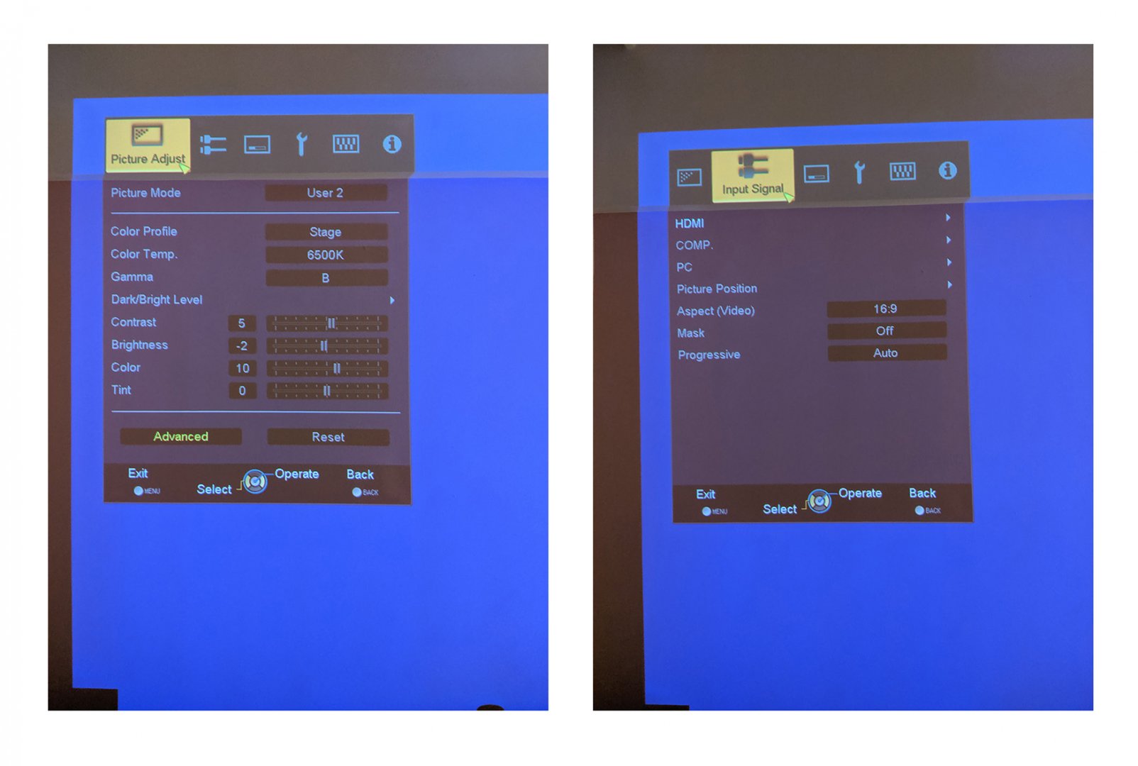

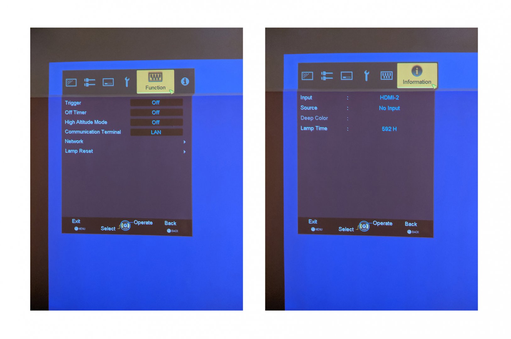

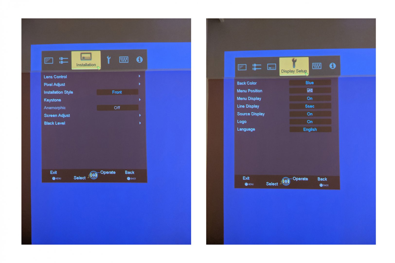

Επισυναπτω και φωτογραφιες απο ολες τις καρτες του ψηφιακου μενου. Οπως θα διαπιστωσεις δεν φαινεται καπου το firmware. Καποια γνωμη και για αυτο ?
Για την ωρα εχω αρχισει να ψιλοκαταληγω οτι το προβλημα με το αναβοσβημα, το οποιο παρατηρησα παλι σε ενοχλητικο βαθμο χθες βραδυ με το που εβαλα bluray disc, 99% συνδεεται για καποιο λογο με το bluray player. O projector αρχισε παλι στα 5 πρωτα λεπτα φωτιστικες διακυμανσεις, στη συνεχεια παλι κολλησε και αναγκαστικα παλι και τον εβγαλα απο την πριζα. Εβαλα αμεσως μετα ταινια απο το Western Digital media player, με το οποιο δεν ειχα κανενα απολυτως θεμα για 90 λεπτα προβολης. Δεν ξερω γενικα ποια ειναι η γνωμη σου για ολο αυτο.

Α καλά! Νομίζω πως πρέπει να με δει γιατρός!!!! Γράφεις ξεκάθαρα ότι πήρες τον x7 κι εγώ καταλαβαίνω τα δικά μου και νομίζω ότι πήρες τον N7 τον 4k! :o:roflmao:
Γι' αυτό και τα σχόλια μου για τον rs3000!!!
Σωστά διάβασες το serial number, ο προβολέας είναι του 12/2010 και φυσικά δεν αντιμετώπισε κανένα πρόβλημα κατά την παραγωγή του η jvc.

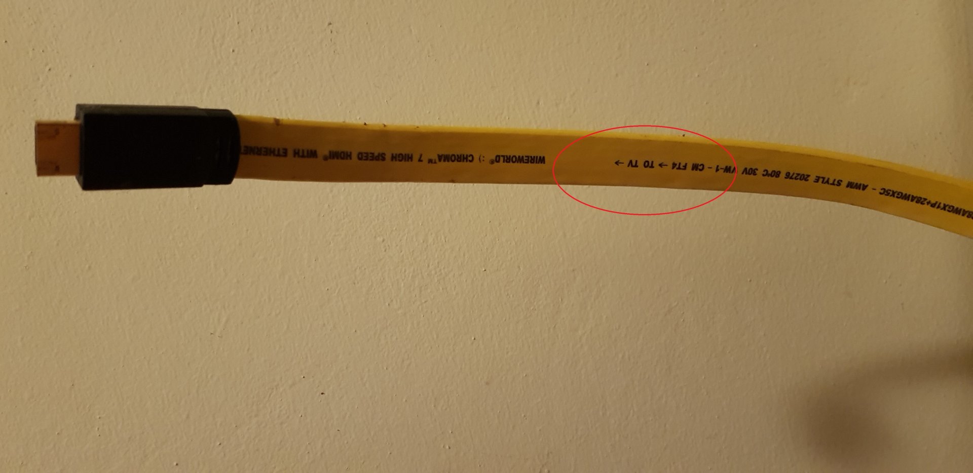

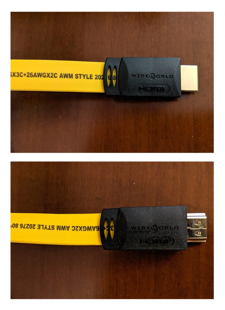

Ενδέχεται το καλώδιο σου να είναι passive, οπότε και δεν παίζει ρόλο η κατευθυντικότητα. Σου παραθέτω φώτο από το αντίστοιχο active που έχω:
Σου έχω μαρκάρει την ένδειξη "to tv" για τη σωστή τοποθέτηση του.
