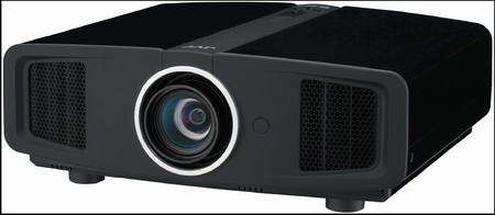

Αλήθεια γιατί μόνο 600 lumens brightness, μήπως αυτό είναι το κόστος του υψηλού native contrast ή μήπως είναι τελικά μύθος ότι το HD θέλει πολύ φως; (πράγμα που προσωπικά δεν το πιστεύω). Συμβαίνει κάτι άλλο;
2.791
Τα 600 lumens είναι γελοιωδώς λίγα...
Με τη λάμπα στο high και το zoom στο max, φτάνουν δε φτάνουν για 100" σε σπηλιά. Κι αυτό, κατά ANSI. Αν το πάμε κατά SMPTE τότε κατεβαίνουμε στις 71".
Δεν ξέρω τι στρατηγική είναι αυτή, του να φτιάχνεις τον προβολέα με τη χαμηλότερη φωτεινότητα στον κόσμο μόνο και μόνο για να κοκορεύεσαι περί του native contrast.
Τελικά, η JVC απευθύνεται ολοένα και σε λιγότερους...

Μισό λεπτό ρε παιδιά. 500-600 lumens αλλά ρυθμισμένος για D65.
Περίπου τόσα βγάζει και ο Optoma ΗD80/81, ο νέος Mitsubishi HC6000 και ο Benq 10000. Αν πάμε πίσω 2-3 χρόνια οι περισσότεροι δεν βγάζανε πάνω από 400 ρυθμισμένοι.
Πάντα είχα την εντύπωση, ίσως λανθασμένη, ότι 500-600 ήταν αρκετά για οθόνες μέχρι 110-120. Με 800 πήγαινες άνετα σε 130.
Νίκο μπορείς να γίνεις πιο συγκεκριμένος για να μας διαφωτήσεις;

Ανδρεα, για να σου δωσω ενα μικρο παραδειγμα, ο HD1 εβγαλε μετα την ρυθμιση-με 700 ansi κατα D65 και οχι 600-(και εαν δεν με απατα η μνημη μου)περιπου 35 nits/cd/m2
Την ιδια στιγμη που ο Sharp και ο Infocus εδιναν σχεδον την διπλη τιμη(πανω απο 60 nits/cd/m2)
Με δυο λογια αυτο σημαινει πως ο προβολεας απευθυνεται σε αγοραστες με απολυτα ελεγχομενο χωρο στο θεμα φωτισμου και οθονες συγκεκριμενων διαστασεων.
Παρ'ολα αυτα με κολαζει ο...μαυρος:sad:
