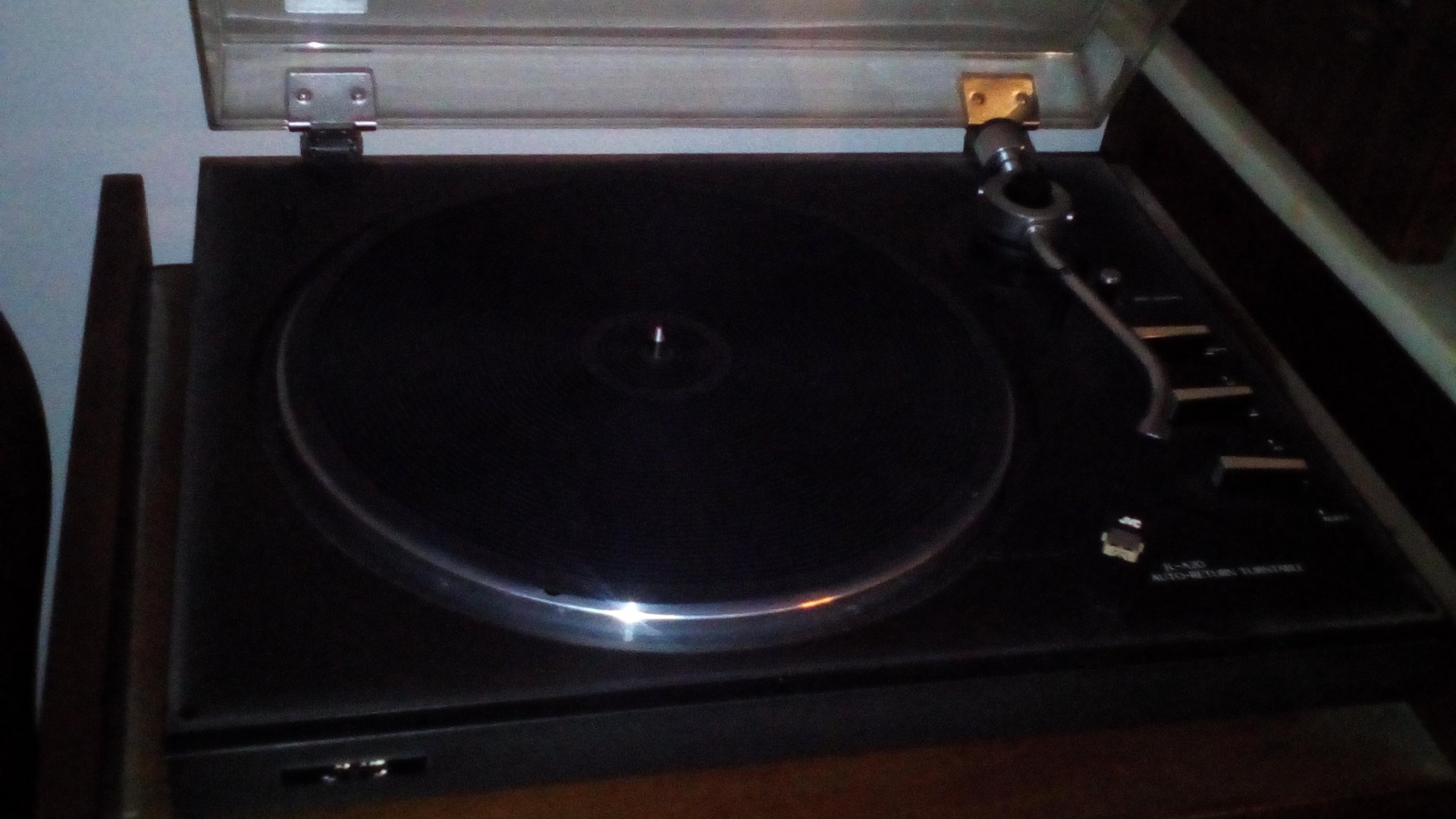

Υπαρχει ολο το vintage συστηματακι στο πατρικο της σταυρουλας και θελουμε μα παρουμε το πικαπ.... ειναι αυτο και σε πολυ καλη κατασταση... IMG_20180318_134035.jpg
Υπαρχου και καμια 40ρια δισκοι... θα πρεπει να του κανω κατι καποια αναβαθμηση ή να του αλλαξω κατι; δεν εχω ιδεα δεν ειχα ποτε πικαπ...

Για σιγουριά θα πάρεις μια καινουργια βελόνα και εάν ο ενισχυτής δεν εχει είσοδο phono ενα οικονομικό phonostage.καλό θα ήταν να το πας και για εναν ελεγχο ρυθμίσεων!

Μάλλον θα χρειαστείς τοποθέτηση καινούριας κεφαλής και ρυθμίσεις.
Πριν αγοράσεις όμως σιγουρέψου οτι το πικαπ παιζει.Το συνδέεις στο phono του ενισχυτη.
Ότι άλλο χρειαστείς πες μας

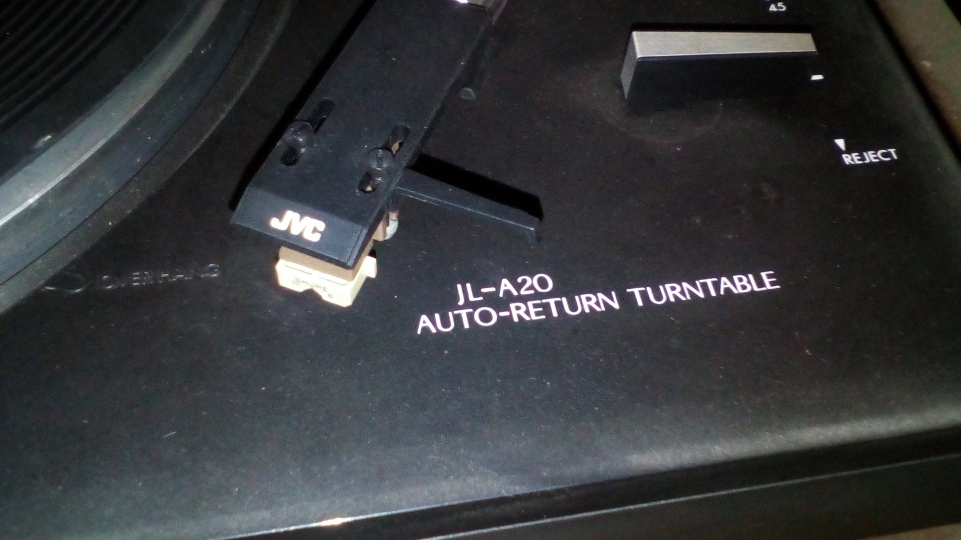

Η κεφαλή ειναι Shure αν βλέπω καλά;
Γράφει κάπου τον τύπο της;
Ενδεχομένως να χρειάζεσαι μόνο αλλαγή βελόνας και όχι όλης της κεφαλής.
Για δες το και πες μας.
Και μη δίνεις σημασία στις εξυπνάδες του @Dimifoot ...:tongue:
Και αυτός ακούει από πικάπ, αλλά δεν το παραδέχεται γιατί του κάνει bullying ο @costas EAR ο οποίος επίσης έχει πικαπ...go figure!:p

[DOUBLEPOST=1521476411][/DOUBLEPOST]Θα την δω τη κεφαλη.. δεν το εχω φερει σπιτι ακομα... ελεγα να σας ρωτησω πρωτα... ειναι παντως ολοκαινουργιο και δεν εχει αλλαχθει τιποτα απο πανω του... γιατι πρεπει να αλλαζουμε τις κεφαλες;
Ξέρω γω;
Στο αμάξι γιατί πρέπει να αλλάζουμε λάστιχα;;)

Ακόμα και αν χρειαστεί να αλλάξεις κεφαλή και όχι μόνο βελόνα, υπάρχουν αρκετές αξιοπρεπείς κεφαλές mm στην κατηγορία 50-100ευρώ.
Δεν ξέρω όμως αν ο ενισχυτής σου έχει phono stage ή θα χρειαστεί να αγοράσεις εξωτερικό.

Κράτα το πικάπ,κάνε το καθάρισμα που επιβάλεται,δοκίμασε αν παίζει και μπορεί να χρειάζεται μόνο μια βελόνα.Στο εύχομαι.
Μετά βάζεις τα δισκάκια σου και κανεις το κέφι σου.τίποτα άλλο.;)

To συγκεκριμένο turntable το είχα για πολλά πολλά χρόνια και θα το μόνο που θα πω είναι ότι είναι απίστευτα σκληρό καρύδι αν και από τα εμπορικά μοντέλα της εταιρείας και καμία σχέση με τα "τέρατα" της σειράς QL. Για semi-auto έχει αξιοπρεπέστατη κατασκευή. Αν είναι συντηρημένο και ρυθμισμένο σωστά και αντίστοιχη απόδοση. Το μόνο που θα χρειαστεί αν το δοκιμάσατε και είναι είναι μάχιμο να του κάνετε ένα service. Πρέπει να αφαιρέσετε το πλατό δες το manual ή αν δεν το έχετε μπορείτε να το βρείτε μαζί με το service manual εδώ https://www.vinylengine.com/library/jvc/jl-a20.shtml ή δείτε αυτό
Θα χρειαστεί σίγουρα ένα καλό εσωτερικό καθάρισμα. Συνιστώ ένα σπρέι πεπιεσμένου αέρα και κάποιο πινελάκι με μαλακιά τρίχα. Ο οδηγός του ιμάντα θα χρειαστεί σίγουρα καθάρισμα από παλαιότερες λιπάνσεις (αν ποτέ έχουν γίνει) και εκ νέου λίπανση. ΠΟΛΥ ΠΡΟΣΕΚΤΙΚΗ και ΕΛΑΧΙΣΤΗ λίπανση θα χρειαστούν και οι άξονες των γραναζωμάτων (δώστε σημασία στο ελάχιστη και μόνο στα μεταλλικά μέρη) καθώς τα μετακινούμενα μέρη είναι από αγνώστου ταυτότητας σκληρό πλαστικό που δεν μπορώ να ορκιστώ για τις ανοχές τους σε λιπάνσεις. Το μόνο σίγουρο είναι να χρειάζεται και αλλαγή ιμάντα. Με λίγη έρευνα στο δίκτυο θα βρείτε. Η Shure που έχει πάνω σίγουρα δεν είναι η μαμά κεφαλή. Ερχόταν στην Ελλάδα με την JVC DT-Z1S ή την 4DT-Z1S που έφεραν αποσπώμενες βελόνες και μπορούσαν να αντικατασταθούν και με third party compatible βελόνες το ίδιο φυσικά ισχύει και για την Shure που έχει τώρα. Αν όχι είναι πολύ εύκολο να την αλλάξεις και με πλήθος επιλογών. Η Νagaoka, Audio Techica και πολλές άλλες θα του έρθουν μια χαρά. Αν υπάρχει κόλλημα με την αυθεντικότητα τότε μπορείς να βρεις ίσως στο δυαδίκτυο μια JVC Χ1. Δε το συστήνω καθώς είναι δύσκολο να βρεθεί σε άψογη κατάσταση και όταν βρίσκονται κοστίζουν κάπου στα 200 ευρόπουλα :(.
