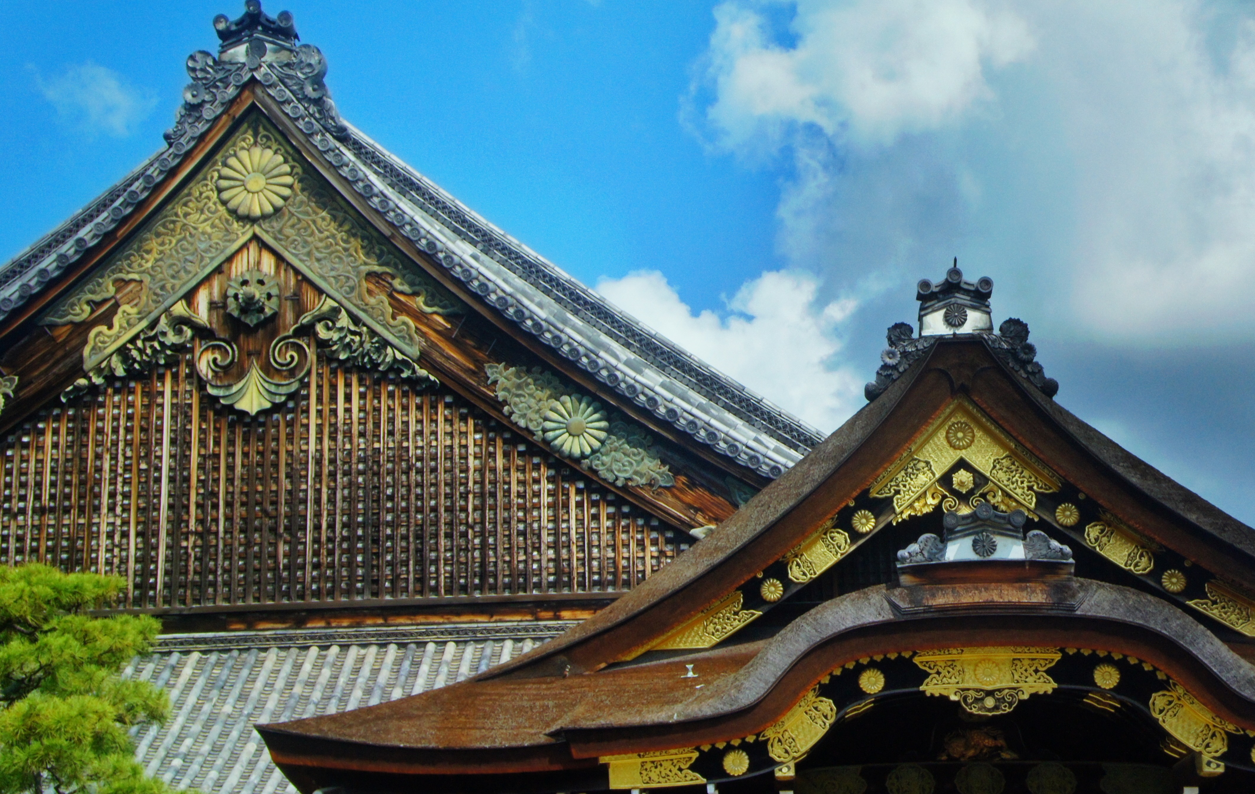

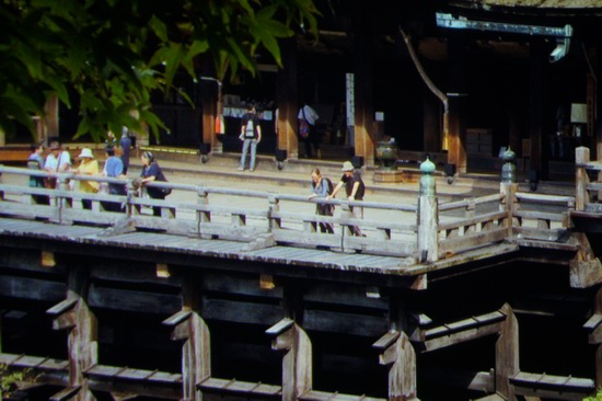

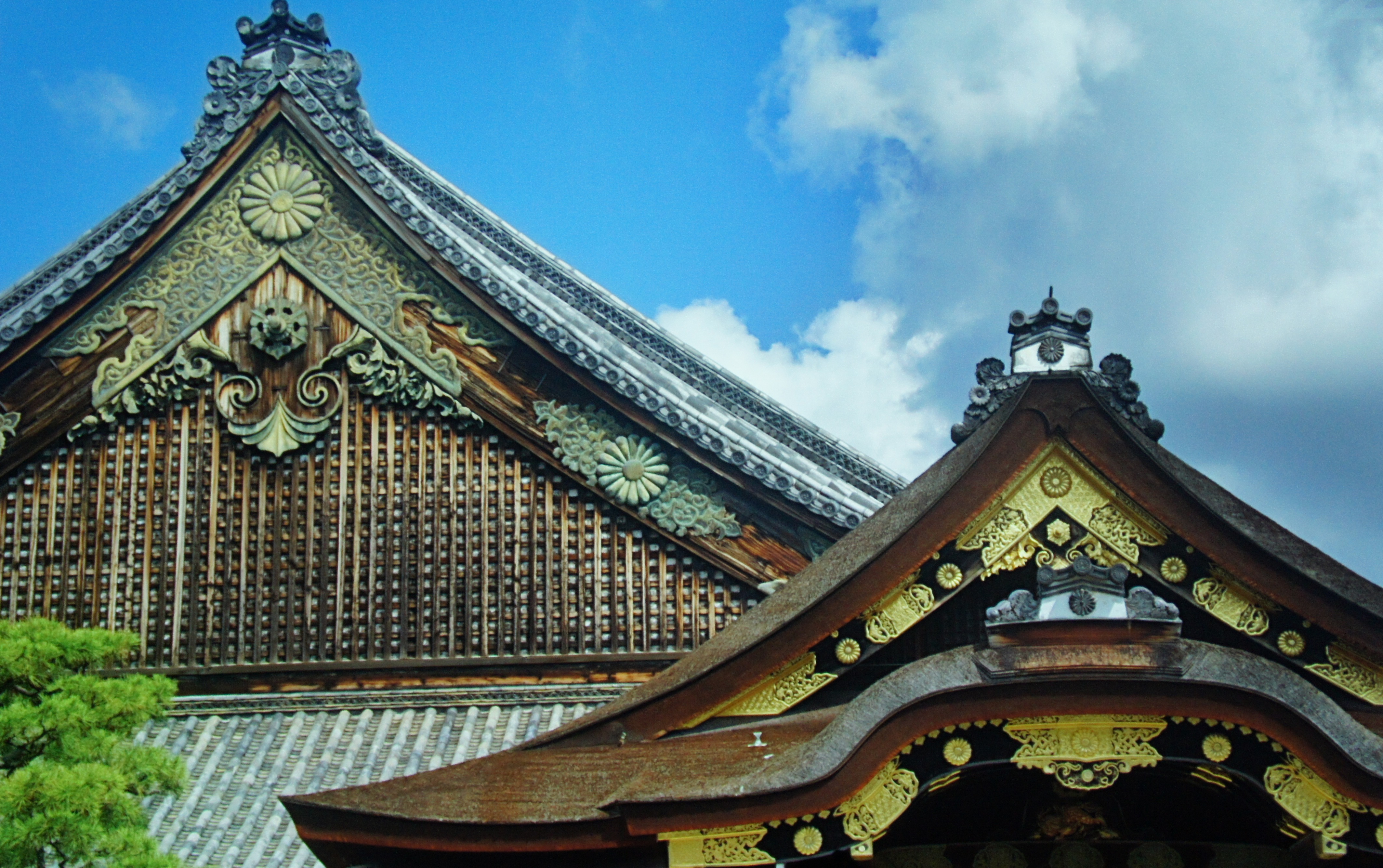

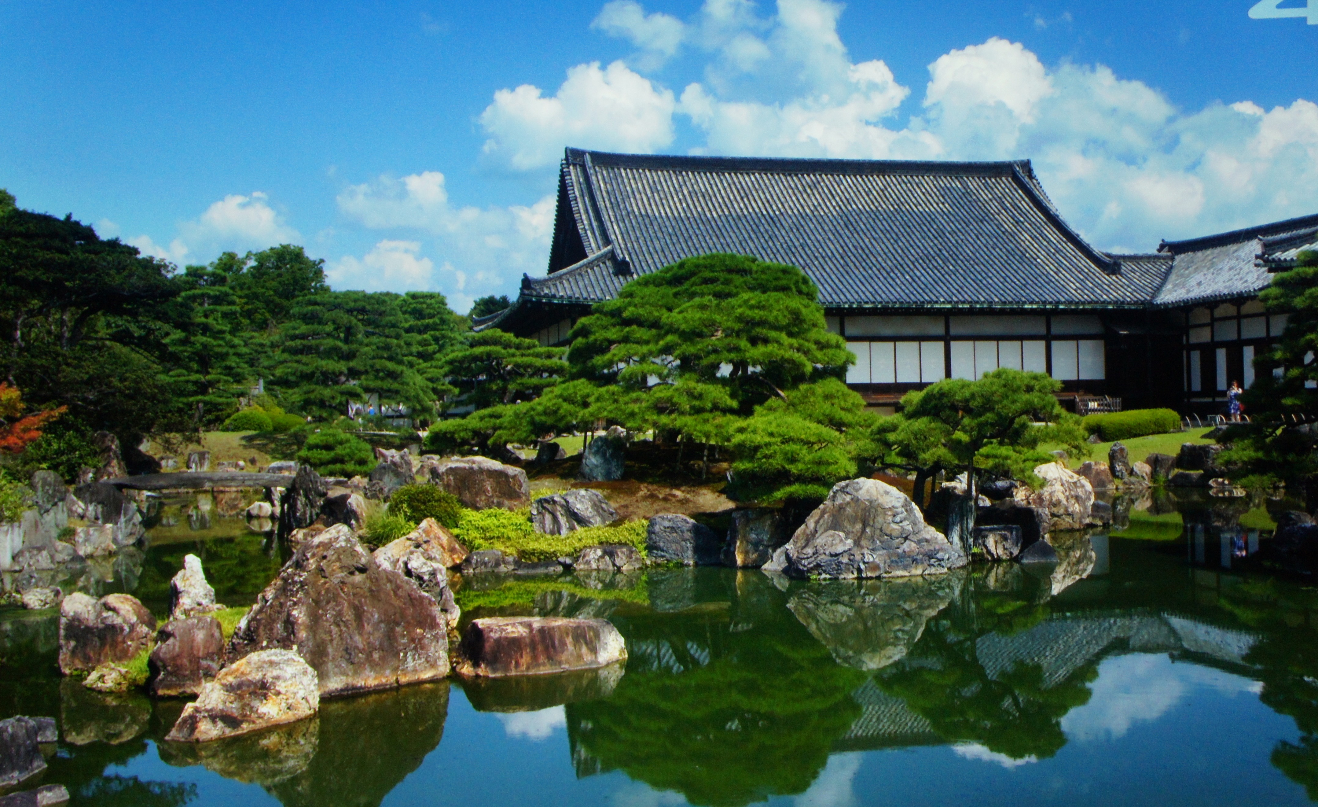

Δεν διάβασα το θέμα, αλλά και μόνο απ' τα screeenshots το native κάνει μπαμ.

Τα είδαμε στην επίδειξη στο Mall και πάθαμε σοκ, αλλά δίπλα-δίπλα είναι... :(

παντα το διπλα-διπλα ξεβρακωνει τον χειροτερο...
και ο jvc δειχνει καλυτερος στην συγκλιση .....αν ηταν αναποδα θα υπηρχε μεγαλυτερη διαφορα στο τελικο αποτελεσμα...

Αυτό το πολύ ενδιαφέρον τεστ είναι μια καλή απόδειξη ότι σαν το native δεν υπάρχει, και ότι με... κόλπα δε βάφονται αυγά. :D
Κώστα, έχεις δίκιο ότι κάτι δεν πάει καλά με τη σύγκλιση στην εικόνα του Sony, σε σχέση με αυτή του JVC.
Ωστόσο, πέραν του ότι αυτός έχει σύστημα ηλεκτρονικής σύγκλισης των πάνελ (με ακρίβεια 0,1 pixel), η όψη του προβλήματος -μωβ περιθώριο από τη μια μεριά και πράσινο από την άλλη- παραπέμπει ευθέως σε ένα πρόβλημα οπτικής απόκλισης του φακού που ονομάζεται lateral purple fringing.
Πρόκειται για γνωστό θέμα σε κάποιους φωτογραφικούς φακούς -όχι απαραίτητα κακούς- υπό συγκεκριμένες συνθήκες και μάλιστα ορισμένες καλές φωτογραφικές μηχανές έχουν ενσωματωμένους αλγόριθμους διόρθωσής του.
Πάντως πρέπει να σημειωθεί ότι είναι ένα πρόβλημα που εξαρτάται πάρα πολύ από τη θέση ζουμ του φακού (καθώς μάλιστα αυτό επηρεάζει και το χρησιμοποιούμενο διάφραγμα) και από τη θέση του lens-shift. Τούτο σημαίνει ότι με αυτά σε άλλη ρύθμιση, το πρόβλημα μπορεί να μειώνεται σημαντικά ή και να εξαφανίζεται.
