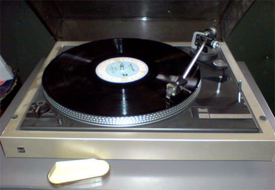

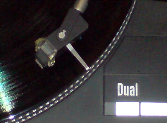

Παιδιά , πως μπορω και άν μπορω να βαλω αυτη την καφαλή....
...σε αυτο το πικαπ ...
(Οχι οτι η δικια του εχει τιποτα , αλλα να να μην καθεται η Sumico...)
Αν δεν μπαινει θα μπορουσα να αλλαξω καποια στγμη την βελονα (DN 237) . Ποια μαρκα να προτειμισω για βελόνα και που μπορω να βρω στην Αθήνα;;

Τελικα το εφτιαξα μονος μου. Αλλαξα βελονα, ιμαντα, καλωδια εξοδου , λαδωματα, εβαψα την βαση κτλ. Το πικάπ κελαιδαει ( και ακομα θελει στρωσιμο η βελωνα). Συγκριτικά με το Project xpresion III τα παει πολύ καλα.Πολυ μουσικό και ησυχο , καθως μου αρεσει πλεον και η εμφανιση του.
Βελονα και ιμαντα πηρα απο τον Τριδημα ( καταστημα ηλεκτρονικων) RCA ειχα ειδικά για πικαπ και τα εκοψα για να αντικαταστισουν τα παλια , αλλαξα και τα βυσματα συνδεσεων εσωτερικά και εγινε καινουργιο...
Παραγκειλα και μια αλλη βελόνα απο εξω καλυτερης ποιοτιτας αν και αυτη των 7 € καλα τα πάει αλλα φοβαμαι μην μου κανει καμια ζημια στους δισκους.
