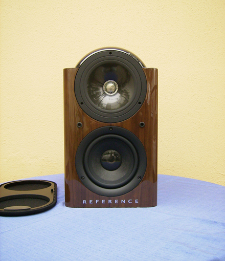

Το μοντέλο 201/2 που εξετάζουμε εδώ είναι ο βενιαμίν της κορυφαίας σειράς Reference της Kef, η οποία αριθμεί επτά μοντέλα, τρία ηχεία δαπέδου, δύο ηχεία για χρήση ως κεντρικά σε σύστημα οικιακού κινηματογράφου, ένα μοντέλο για χρήση σε θέση surround και το εν λόγω μοντέλο, που είναι ηχείο βάσης. Πρόκειται για υλοποίηση τριών δρόμων – τριών μεγαφώνων, με φόρτιση οπής. Οι διαστάσεις του είναι της τάξης των 42x25x40 (ύψος x πλάτος x βάθος), και ζυγίζει περί τα 12 κιλά. Όπως βλέπετε και στην εικόνα, το woofer είναι ονομαστικής διαμέτρου 6,5 ιντσών, με κώνο από χαρτί και συνθετικές ίνες. Το μεγάφωνο αυτό φέρει κλειστό dust cap, ενώ ο εξωτερικός δακτύλιος της ανάρτησής του είναι από λάστιχο. Το μεγάφωνο είναι στερεωμένο με 6 βίδες, οι μισές από τις οποίες είναι άμεσα προσβάσιμες για να στηρίζουν την εξωτερική πλαστική στεφάνη, η οποία σχηματίζει μια πολύ ρηχή χοάνη, ζευγνύοντας το μεγάφωνο ακουστικά και αισθητικά με την πρόσοψη της μπάφλας. Αυτό συμβαίνει διότι το woofer είναι βιδωμένο στο εσώτερο φύλλο της μπάφλας, επάνω στο οποίο είναι κολλημένο ένα πρόσθετο φύλλο, με καμπυλωμένες τις κατακόρυφες ακμές του, ενώ η όλη ξυλοκατασκευή είναι επικαλυμμένη με καπλαμά καρυδιάς. Πέραν αυτού του φινιρίσματος, ο κατασκευαστής παρέχει τρία ακόμη φινιρίσματα.

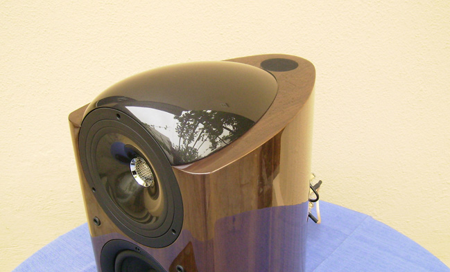

Όπως φαίνεται και στην εικόνα, ο πλαστικός σωλήνας του reflex είναι τοποθετημένος σε κατακόρυφη θέση και εκπνέει προς τα επάνω, όντας καλυμμένος με ένα ηχοπερατό υφασμάτινο κάλυμμα που δεν μου ενέπνευσε και καμιά σοβαρή εμπιστοσύνη, όσον αφορά την αντοχή του. Το mid είναι τοποθετημένο σε θέση τέτοια, ώστε να εξέχει της επάνω επιφάνειας της καμπίνας, και καλύπτεται με αυτό το καμπυλωμένο κάλυμμα, το οποίο είναι χρωματικά δεμένο με τα μεγάφωνα.

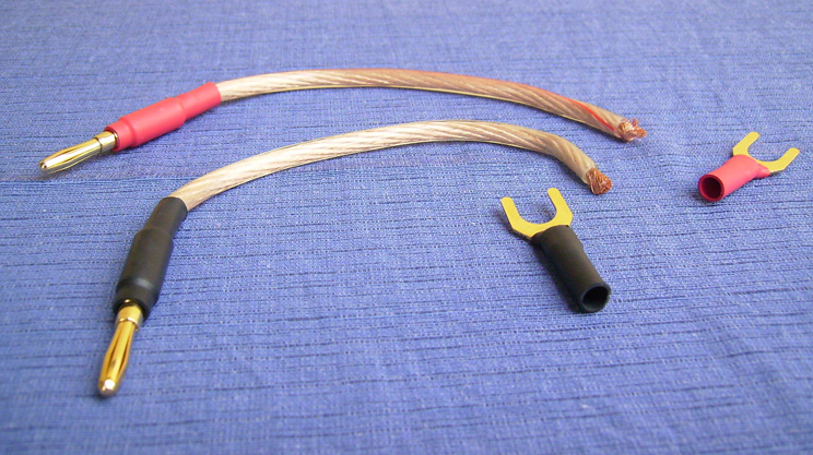

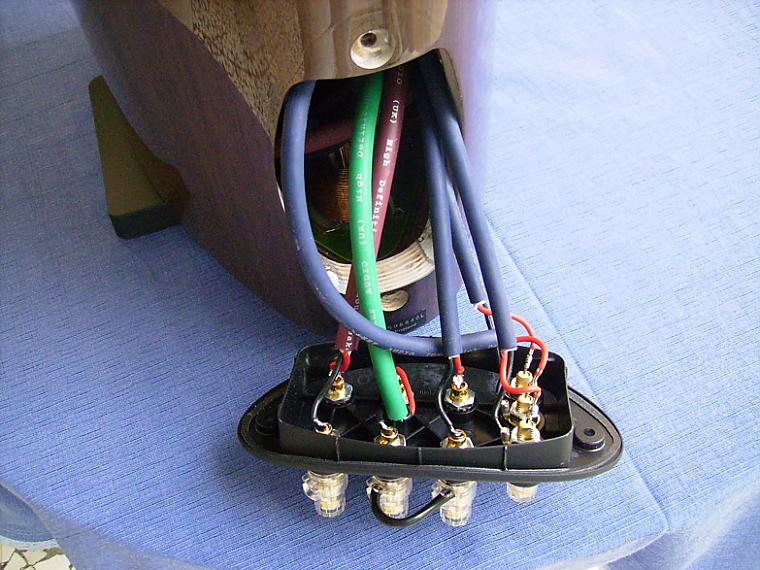

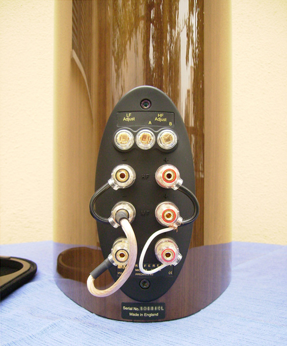

Στην πίσω –κυρτή- απόληξη του ηχείου φιλοξενείται μια χούφτα με τρία ζεύγη ακροδεκτών άριστης ποιότητας, οι οποίοι προέρχονται από τη WBT και δέχονται είτε μπανάνα, είτε δίχαλο, είτε γυμνό καλώδιο. Από αυτές τις τρεις λύσεις, την καλύτερη ποιότητα επαφής προσφέρει το γυμνό καλώδιο, αλλά οι μεγάλοι, επίχρυσοι, κατακίτρινοι, λαμπυρίζοντες ακροδέκτες φωνάζουν για μεγάλη χαϊεντίλα, οπότε… Ο κατασκευαστής προσφέρει τα ηχεία με βραχυκυκλωτήρες και των δύο ειδών, καθώς, όπως βλέπετε και στην εικόνα, ο κλάδος των υψηλών συνδέεται με τον κλάδο των μεσαίων συχνοτήτων με γυμνό καλώδιο ικανότατης διατομής, ενώ αμφότεροι οι κλάδοι είναι συνδεδεμένοι με τον κλάδο των χαμηλών με μπανάνα και δίχαλο. Αν σας γεννάται απορία για το ταπεινό λευκό καλωδιάκι που φαίνεται στην εικόνα, αυτό ήταν μια πρόχειρη λύσης της στιγμής, καθώς το προϋπήρξαν καλώδιο – βραχυκυκλωτήρας με τη μπανάνα και το δίχαλο είναι κακής ποιότητας, προφανώς κατασκευασμένο από κινέζικα πόδια, (ούτε καν κινέζικα χέρια). Και δια το πιστόν του λόγου μου, δείτε την ακόλουθη εικόνα. Μάλιστα, κατά τα πρώτα λεπτά λειτουργίας των ηχείων, καθώς το ένα βουβάθηκε ψηλά, έψαχνα να βρω για ποιο λόγο συνέβη αυτό, και τελικά έφταιγε το καλωδιάκι – βραχυκυκλωτήρας. Όπως μπορείτε να δείτε στην εικόνα, την ίδια τύχη είχε και ο άλλος βραχυκυκλωτήρας του ενός από τα δύο ηχεία. Η τοποθέτηση του καλωδίου στο δίχαλο ήταν τόσο πρόχειρη, τόσο χαλαρή, ώστε αυτό μπορούσε να αφαιρεθεί πολύ εύκολα, ακόμη και από ένα μικρό παιδί.

Επάνω από τους ακροδέκτες κατοικοεδρεύουν τρεις jumpers, που κάνουν το πήδημά τους βιδωτό, (Τουτάτη μου, τι γράφω βραδιάτικα). Πρόκειται κατ’ ουσίαν για βραχυκυκλωτήρες που κλείνουν το σχετικό κύκλωμά τους όντας βιδωμένοι, συνδέοντας το μεταλλικό σπείρωμα της φωλιάς τους με τον ακροδέκτη στο κέντρο του πάτου, όπως συμβαίνει και στις ηλεκτρολογικές ασφάλειες τήξης. Ο ένας από αυτούς (low freq adjust) χρησιμεύει για τον υποβιβασμό της απόκρισης κατά 2dB από τους 350Hz και κάτω, ενώ οι τέσσερις συνδυασμοί των άλλων δύο επενεργούν στην απόκριση από τα 2KHz και άνω, με τιμές -0.75dB, flat, +0.75 και 1.5dB. Αυτή η προσέγγιση δημιουργεί έναν σχετικό πονοκέφαλο, θυμίζοντας motherboard του 1995, διότι, αν αφήσεις τις τάπες σε μια συγκεκριμένη ρύθμιση για αρκετό καιρό, άντε μετά να θυμηθείς ποια ρύθμιση αντιπροσωπεύει ο τρέχων συνδυασμός, και πού έχεις καταχωνιάσει το manual των ηχείων για να τον εξακριβώσεις. Βέβαια, όλα αυτά μπρος στo κάλλος και το χαϊεντο-χρυσο-κιτρινο-λαμπύρισμα που έχουν αυτές οι τάπες, χαλάλι…

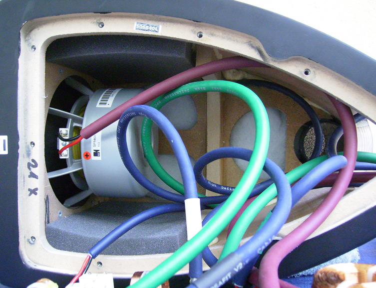

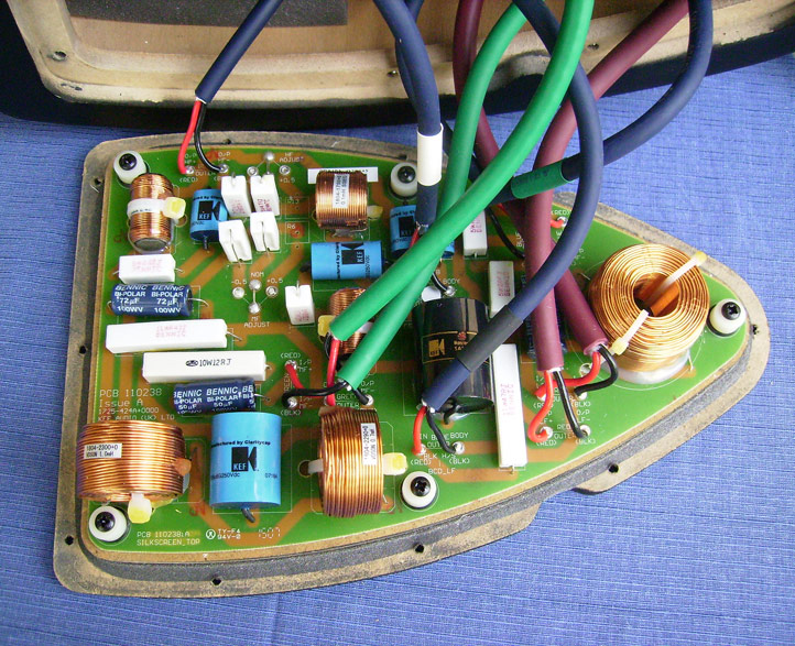

Το κύκλωμα του crossover καταλαμβάνει ολόκληρο τον πάτο της καμπίνας του ηχείου, και είναι στερεωμένο σε πλακέτα άριστης ποιότητας, κομμένης στο σχήμα του πάτου. Τα εξαρτήματα είναι τυπικά καλής ποιότητας, καθώς οι κλάδοι του υψιπερατού και του άνω τμήματος του ζωνοδιαβατού δικτυώματος υλοποιούνται με πηνία αέρος και πυκνωτές καλής ποιότητας, ενώ στις χαμηλές συχνότητες συναντούμε ηλεκτρολυτικούς πυκνωτές και οπλισμένα πηνία. Οι αντιστάσεις είναι ικανής ισχύος, δοθέντων των μεγεθών που καλείται να διαχειρισθεί το ηχείο, αλλά τα πηνία θα έπρεπε να είναι υλοποιημένα με σύρμα μεγαλύτερης διατομής, ενώ λαμβάνοντας υπ’ όψιν και την τιμή του ηχείου, θα έπρεπε να μην ήταν τίποτε λιγότερο από πηνία τύπου foil. Οι καλωδιώσεις είναι εσφαλμένα υπερβολικές όσον αφορά το διηλεκτρικό τους, και θα έπρεπε να είναι υλοποιημένες με συνεστραμμένα ζεύγη μεγαλύτερης διατομής και χωρίς δεύτερη, εξωτερική μόνωση, η οποία δεν εξυπηρετεί κανένα σκοπό, ούτε καν αυτόν του εντυπωσιασμού του πελάτη, εκεί που βρίσκεται. Όπως φαίνεται και στις εικόνες, η καμπίνα του ηχείου υλοποιεί ενιαίο θάλαμο που φορτίζει το woofer, ενώ το mid έχει δικό του, προκατασκευασμένο αυτόνομο θάλαμο. Τα τοιχώματα στο κάτω μέρος της καμπίνας φέρουν μάλλον φτωχή απορρόφηση, η οποία κατά τη γνώμη μου θα έπρεπε να εκτείνεται και στο πίσω μέρος, ανεξαρτήτως του γεγονότος ότι ο σχετικός χώρος στερείται παραλλήλων επιφανειών.

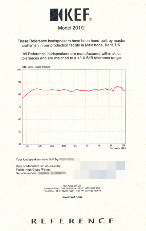

Τα ηχεία φέρουν κοινό αριθμό σειράς, καθώς πωλούνται κατά ζεύγη, και κάθε ζεύγος είναι συναρμολογημένο εξ ολοκλήρου από ένα άτομο, το οποίο υπογράφει και το ατομικό φύλλο ελέγχου, (check list), που τα συνοδεύει στη συσκευασία τους. Από ηλεκτρικής άποψης, όπως φαίνεται στην εικόνα, η καμπύλη της απόκρισης δεν επαληθεύει την προδιαγραφή ευαισθησίας, καθώς στο μεγαλύτερο τμήμα της, και μάλιστα εκεί που περιέχεται το μέγιστο αντιληπτικό ερέθισμα του ακροατή, το ηχείο κινείται γύρω από τα 84dB (η μπλε γραμμή είναι δική μου προσθήκη), και ως τέτοιο πρέπει να το λογαριάζετε, ασχέτως των ισχυρισμών του κατασκευαστή. Επομένως και με βάση τις προδιαγραφές του, δεχόμενο ισχύ 150W, ως ζεύγος είναι σε θέση να επιτύχει μέγιστη στάθμη της τάξης των 105dB σε απόσταση 3 μέτρων, επίδοση ικανοποιητική από κάθε άποψη. Άλλωστε, δεδομένου και του όγκου του, το ηχείο δεν συνιστάται για χρήση από μεγαλύτερη απόσταση ακρόασης. Τέλος, τα ηχεία προδιαγράφονται με ονομαστική αντίσταση 8Ω, η οποία κατά δήλωση του κατασκευαστή δεν πέφτει κάτω από τα 4Ω, οπότε μάλλον δεν θα ήταν κακή ιδέα να τα εκλάβετε 6ωμα.
