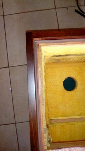

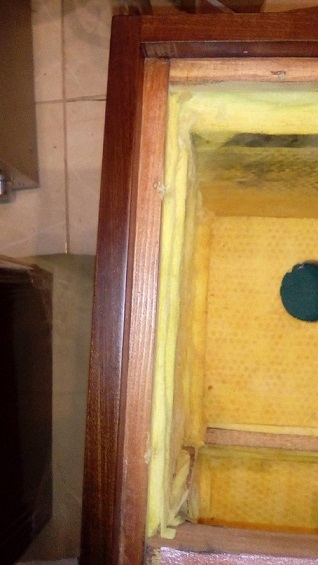

Το πρώτο που έγινε ήταν να λυθεί το ηχείο και να πάει σε ξυλουργείο για επισκευή των χτυπημάτων και λουστράρισμα, ώστε να επανέλθει η αρχική του λάμψη.
Πριν το λουστράρισμα ανοίχτηκε τρύπα στην πλάτη του, για να τοποθετηθούν καινούριες μπόρνες, αφού οι προηγούμενες ήταν ελατηριωτές, κακής ποιότητας.
Επίσης στερεώθηκε καλά το νεύρο που φαίνεται στο κέντρο της κατασκευής.
Αυτή ήταν η μορφή της καμπίνας του, επιστρέφοντας από το ξυλουργείο:

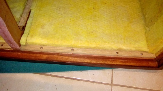

Στην παρακάτω φωτογραφία διακρίνεται γιατί η στήριξη των βιδών που δένουν την πρόσοψη δεν ήταν αυτή που έπρεπε. Έπιαναν επιφανειακά ή και καθόλου στα πηχάκια, αφήνοντας ουσιαστικά στον αέρα την πρόσοψη, πράγμα βέβαια επιβλαβές στην απόδοση του ηχείου.
Για να λύσω αυτό το πρόβλημα έκοψα καινούρια πηχάκια, τα οποία κόλλησα και βίδωσα επάνω στα υπάρχοντα. Έτσι πλέον υπάρχει πολύ καλή στήριξη για τις βίδες. Μάλιστα έκανα και πατούρες στις νέες βίδες ώστε να μην προεξέχουν και δημιουργηθεί η όποια ταλάντωση τους. Εδώ το μετά:

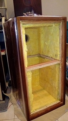

Επόμενο βήμα ήταν να εξασφαλιστεί το ερμητικό κλείσιμο της καμπίνας, αφού κάτι τέτοιο είναι ζωτικής σημασίας για αυτές τις σχεδιάσεις (κλειστή καμπίνα).
Όπως προείπα, αρχικά είχε τοποθετηθεί αυτοκόλλητο αφρολέξ, το γνωστό αεροστόπ, το οποίο με τα χρόνια είχε διαλύσει.
Αφού αφαιρέθηκε το αφρολέξ και καθαρίστηκαν τα υπολείμματα, πήρα αυτοκόλλητο λάστιχο, το έκοψα και κάλυψα όλες τις πλευρές στα σημεία επαφής με την πρόσοψη.
Έτσι η ορθή λειτουργία-φόρτιση της καμπίνας είναι εξασφαλισμένη για πολλά χρόνια.
