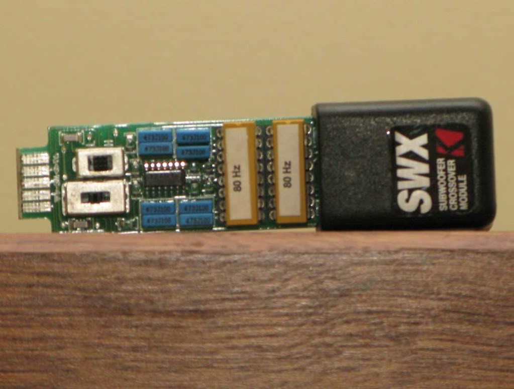

Εχω τα χερια μου εναν (ουσιαστικα καινουριο) ΖΧ460 .
Δεν μπορω να βρω στοιχια για για τα modules και ποια η λειτουργεια τους .
*πανω κατω εχω καταλαβει καποια πραγματα ομως...
Ο ενισχυτης ειναι εφοδιασμενος με ενα SWX Module. Tα chipακια του crossover μαλλον τα εχω χασει ( σιγουρα τα εχω καπου αλλα που... LOL )
Θελω να τον εγκαταστησω στο αυτοκινητο ομως τον θελω να δουλεψει full band και δεν θελω κανενα cross point.
Θα ηθελα να τον δουλεψω ως 2 καναλο (120rmsX2@4Ω)
- Ερωτηση, πως τον κανω να δουλεψει full band ?

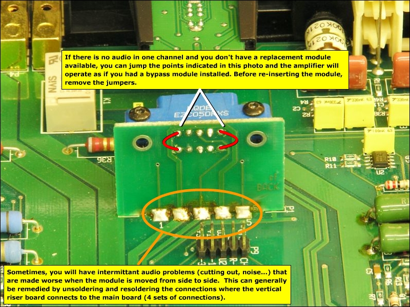

Βρηκα στο Νετ αυτο, http://www.bcae1.com/opamptemp/modulejumpers01.jpg
Βοηθαει πραγματι ?
Και απο την κατω πλευρα του ενισχυτη εχει μια λαστιχενια ταπα, απο κατω της εχει παλι ενα chip 60Hz και ενα διακοπτη, αυτο τον βαζω στο Band pass ? Ειναι για το Amp2 crossover ? To βγαζω το chipακι ?

συμφωνα με αυτο
http://www.kicker.com/sites/default/files/ZX460AmpMan.pdf
Amp 2 has an electronic 24dB/octave highpass crossover built in. This crossover is
the same circuitry used in the SWX & MRX KICKER Modules and uses the same frequency
programming chips. The crossover can be bypassed or engaged via a two position slide
switch on the amplifier’s main circuit board. Access to the switch and the frequency
programming chip is through the plastic plug in the bottom plate of your ZX460.
αυτο ομως που δεν ξερω ειναι αν κανει το ιδιο και με τον amp1
βεβαια αν δεις το BRIDGED TWO CHANNEL OPERATION STEREO παραδειγμα τοτε μαλλον το παρακαμπτει αυτος ο διακοπτης.

τωρα που το βλεπω καλυτερα
νομιζω ο κατω διακοπτης πρεπει να ειναι για την παρακαμψη - στα αλλα modules που ειδα τουλαχιστον αυτος το παρεκαμπτε, οποτε με bypass αυτον και εκεινον του amp2 τοτε ο ενισχυτης θα δουλεψει "καθαρος"
2
Αρα τι βαλω, τι βγαλω τσιπακια, απο την στιγμη που συρω τον διακοπτη στο Band pass ο ενισχυτης ειναι πλεον ανοιχτος .
Ok Ευχαριστω πολυ .
