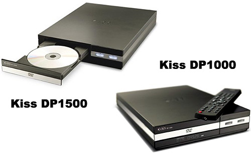

Η πρωτη εκπληξη ερχεται με το μεγεθος.
Στην παραπανω φωτογραφια ισως μπορειτε να καταλαβετε τι εννοω.
Το DP-1000 ειναι μικρο, πολυ μικρο και θυμιζει αλλες καταστασεις.
Η δευτερη εκπληξη ερχεται με το design.Θυμιζει κατι απο B&O(αλλωστε Δανεζικα δεν ειναι και τα δυο?)και μπορει να συνδυαστει με τις υπολοιπες συσκευες του rack σας ειτε αυτες ειναι μαυρες , ειτε ασημι.
Εως εδω ολα πολυ καλα και οι πρωτες εντυπωσεις αριστες σε σημειο που αρχιζουμε να αναρωτιομαστε....
Ομως τιποτα δεν ειναι τελειο.Για να δουμε τα ασχημα πρωτα...
Το remote αν και καλοσχεδιασμενο μου θυμισε αυτο της Arcam.Xρειαζεσαι δηλαδη ματια- τηλεσκοπια για να διαβασεις τις λειτουργιες στο κατω μερος του
Eπισης το μενου θα θελαμε να εχει περισσοτερες απο τις βασικες λειτουργιες(οπως χρονικες μετρησεις)
Ειναι ομως παρα πολυ ομορφο σχεδιαστικα και διαθετει επεξηγησεις αναλογα με την επιλογη σου.
Η συσκευη ειχε ηδη δοκιμαστει ηχητικα απο τον Gio(θα γραψει θελει-δεν θελει για αυτη αργοτερα) και εμενε να δοκιμαστει στο θεμα της εικονας σαν DVD player.
Στις υπολοιπες λειτουργιες της(Divx κλπ) θα προτιμουσα να δοκιμαστει απο καποιον με μεγαλυτερη εμπειρια.
Συνδεση component λοιπον στον Panasonic 700 και παμε.
Η πρωτη μας επιλογη ηταν να ορισουμε απο το μενου προοδευτικη σαρωση.
Ομως εδω κατι δεν πηγαινε καλα καθως υπηρξαν συχνα πυκνα μαυρες οριζοντιες σκιες οι οποιες δεν μπορεσα να εντοπισω απο που προερχονται.
Με intelaced σημα ομως και αφηνοντας τον προβολεα να χρησιμοποιησει τον δικο του αποπλεκτη η εικονα απογειωθηκε.
Σκεφτειτε πως μετα τις γνωστες σκηνες απο τον Μονομαχο καθισα και παρακολουθησα την ταινια "Ηero" σχεδον ολοκληρη και καθε ενας που εμπαινε μεσα και ρωτουσε τι επαιζε, του εδειχνα το κομψο Kiss και κρυφογελουσα.
Αφηστε την εντυπωση που προκαλουν τα δυο μπλε φωτακια στην προσοψη.
Ηχητικα-σε χρηση home cinema-το Kiss ηταν κατι παραπανω απο εξαιρετικο.
Σε καποιον πελατη που ηθελε να ακουση τους Ναυτιλους 804 δεν του χαλασα χατηρι αλλα με το Kiss σαν πηγη.Και γιατι οχι?Δεν μασαει σε τιποτα.
Ηδη το Kiss DP-1000 εχει παρει την θεση του σαν κυρια πηγη-αντικαθιστωντας το 3910-στα DVD players και στον κατω οροφο ο Gio χρησιμοποιει ηδη το DP-1500 για τα Hi-fi demo του.
Το γιατι θα το μαθετε αργοτερα... :wink:
Ξεχασα να πω τιποτα?
Α, ναι την τιμη του.
Καλα, αν σας περισσευουν 150 ευρω!!! θα τα βρουμε βρε αδερφε :lol:
