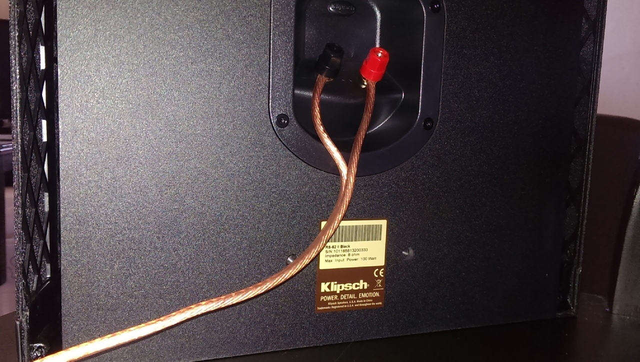

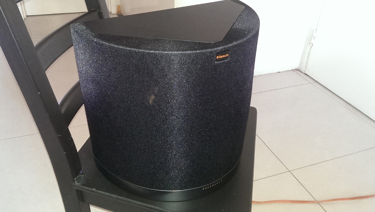

Mόλις TA παρέλαβα ξεκινάω δοκιμές, έλπιζα ο όγκος τους να ειναι και αντάξιος τής αποδώσεις τους!!

καλοριζικο! βαλε μας φωτο, δωσε οπτικο υλικο στα λαο, πες μας εντυπωσεις!
τι λενε τα surround?
