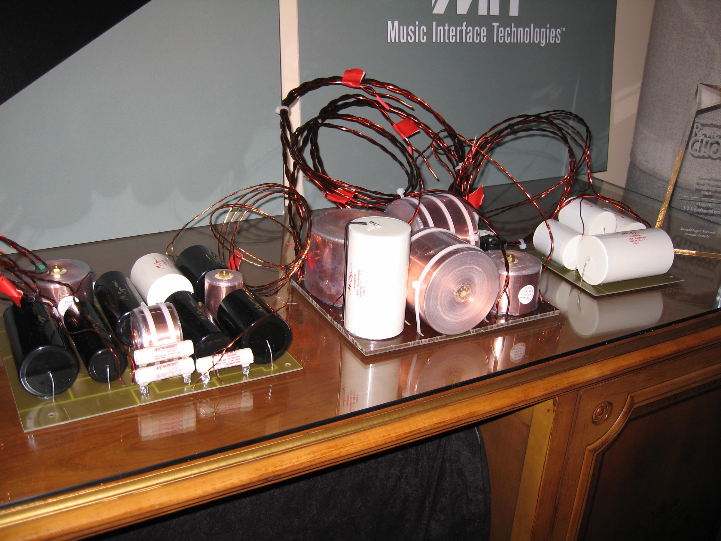

και για να καταλαβουμε το μεγεθος των υλικων του κρος να μια εικονα.
Βεβαια αυτο το κρος κοστιζει περισοτερο απο καθε ηχειο thx απο οποιαδηποτε εταιρια.
Και οχι τιοτα αλλο δεν χωρα και μεσα στα κουτακια ενα τετοιο τερας.
