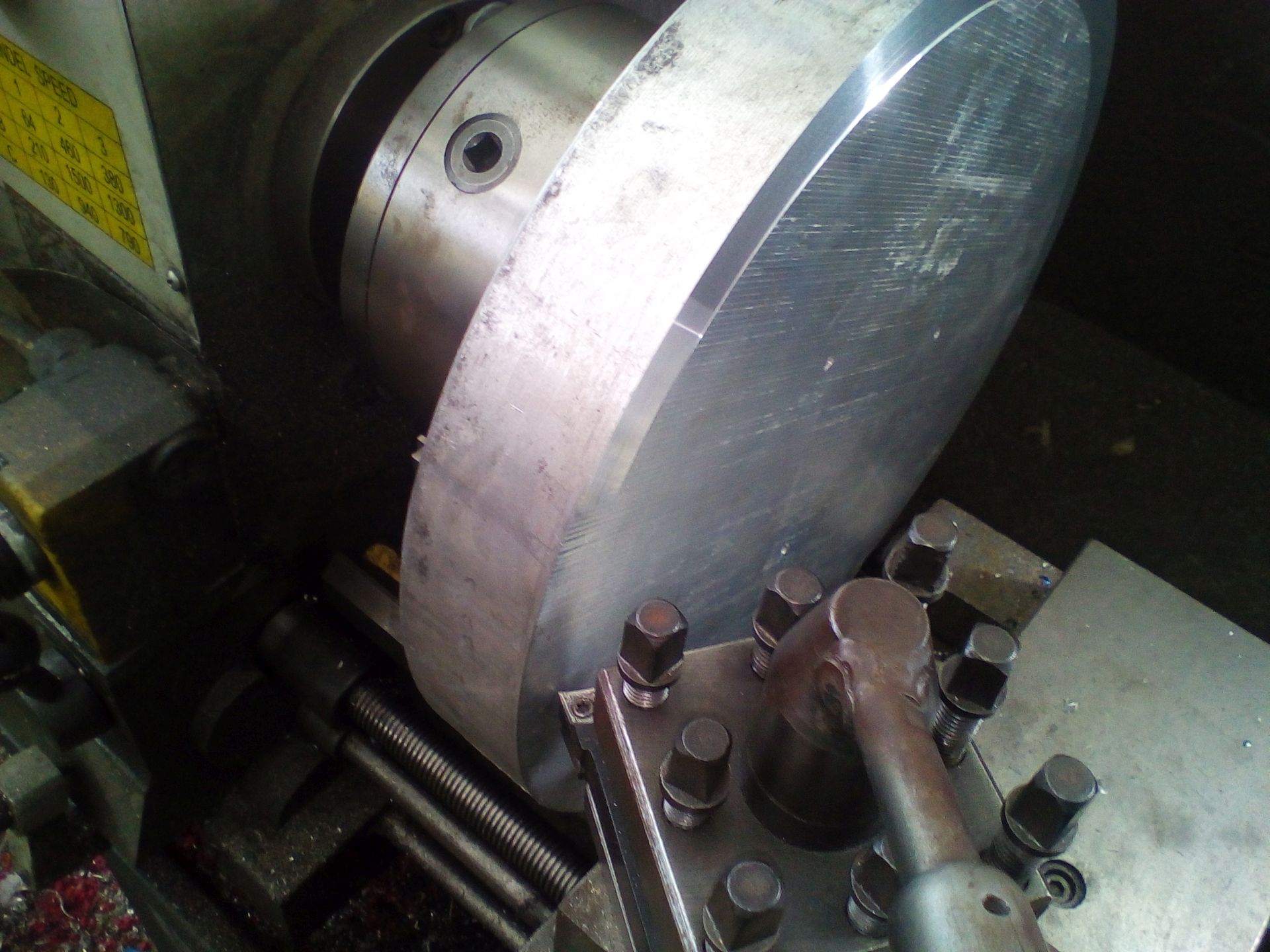

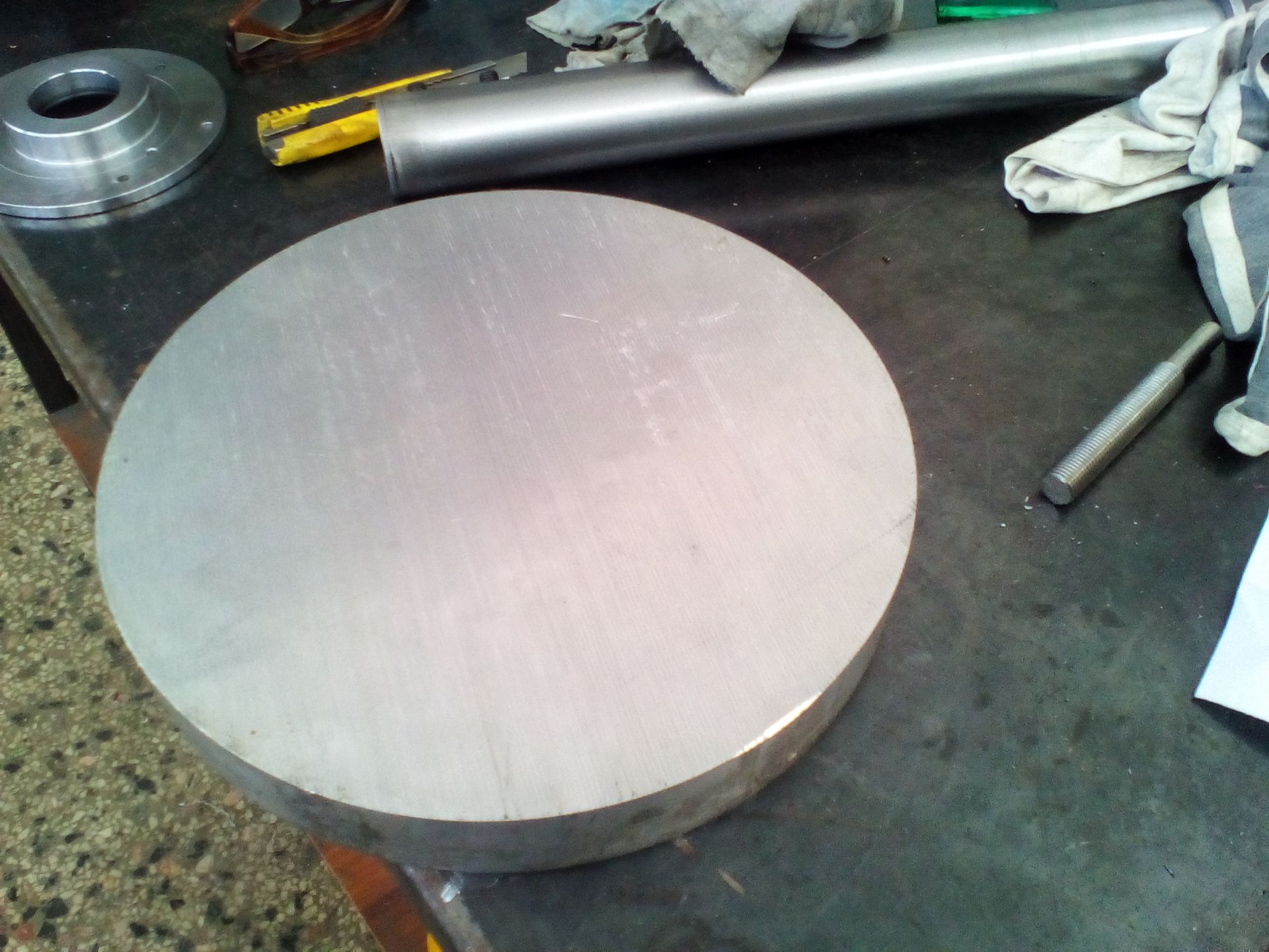

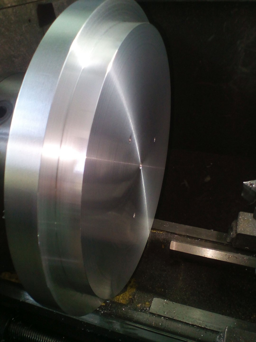

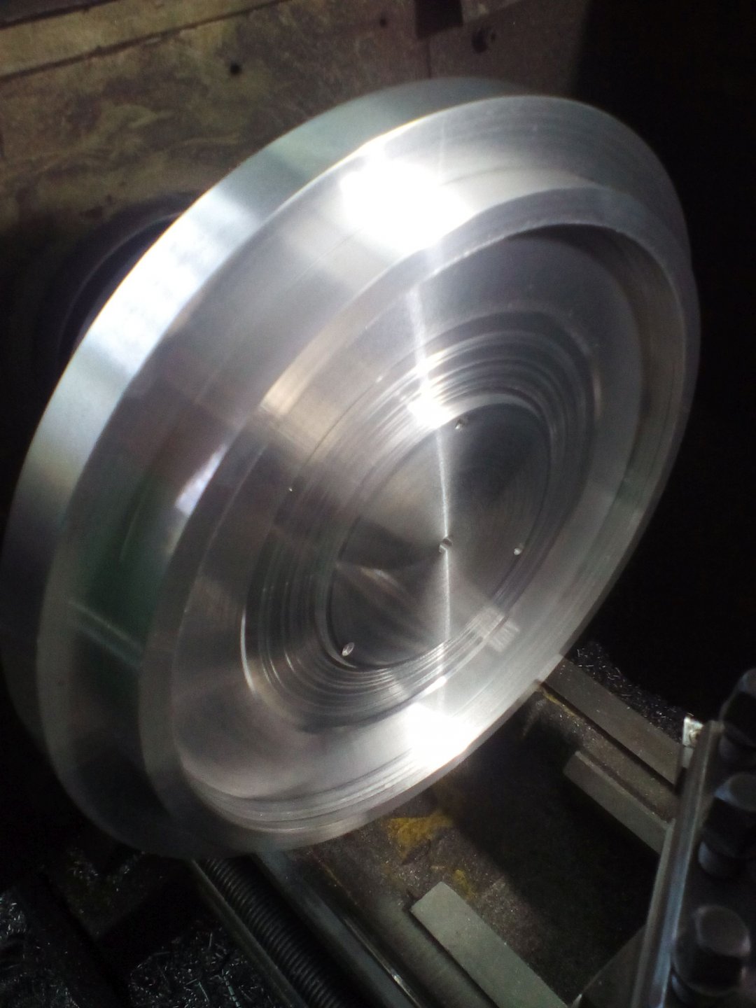

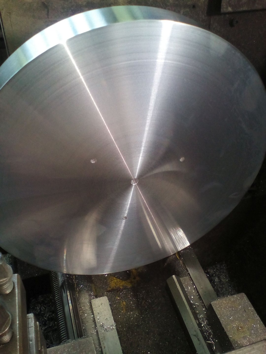

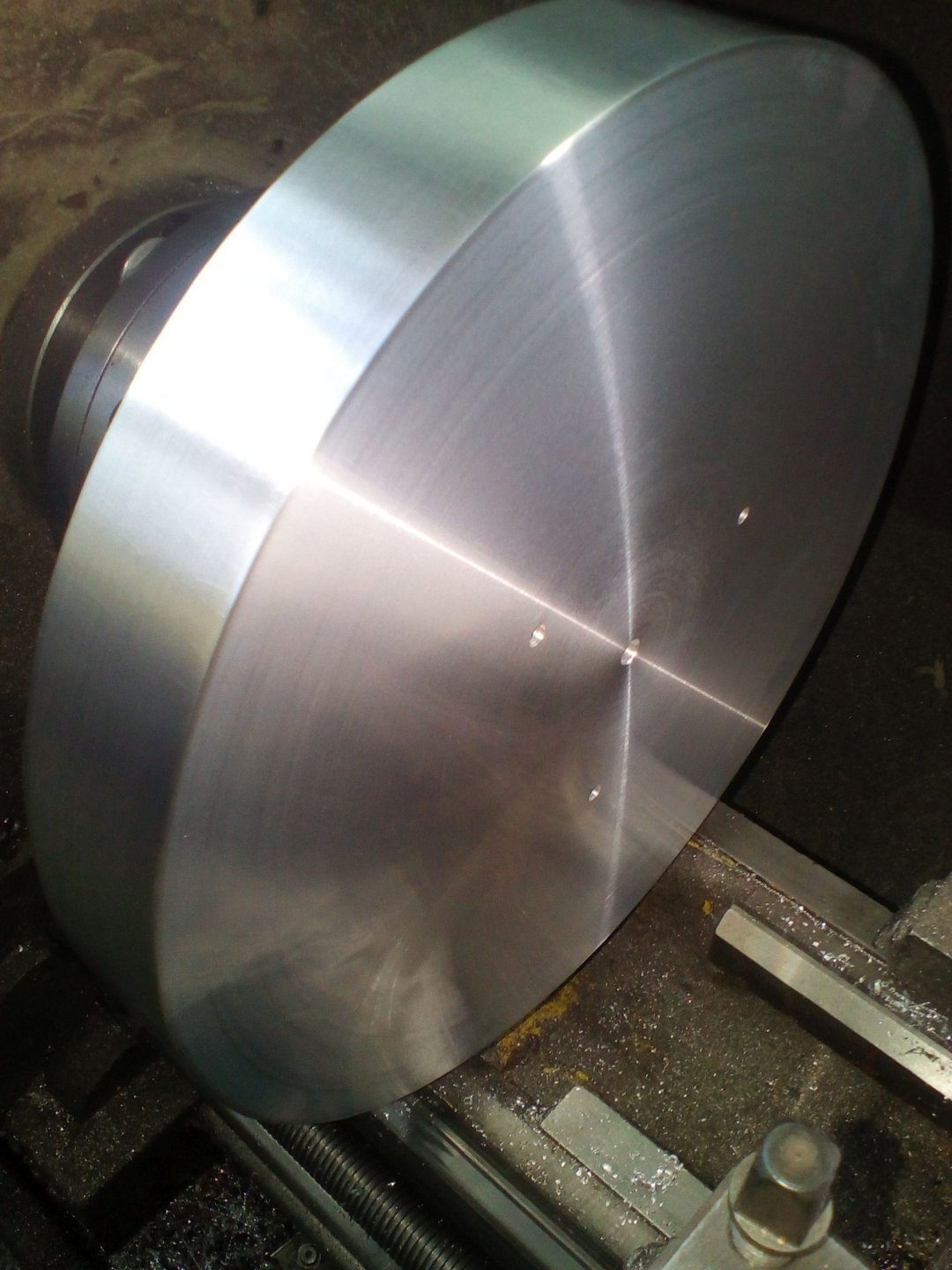

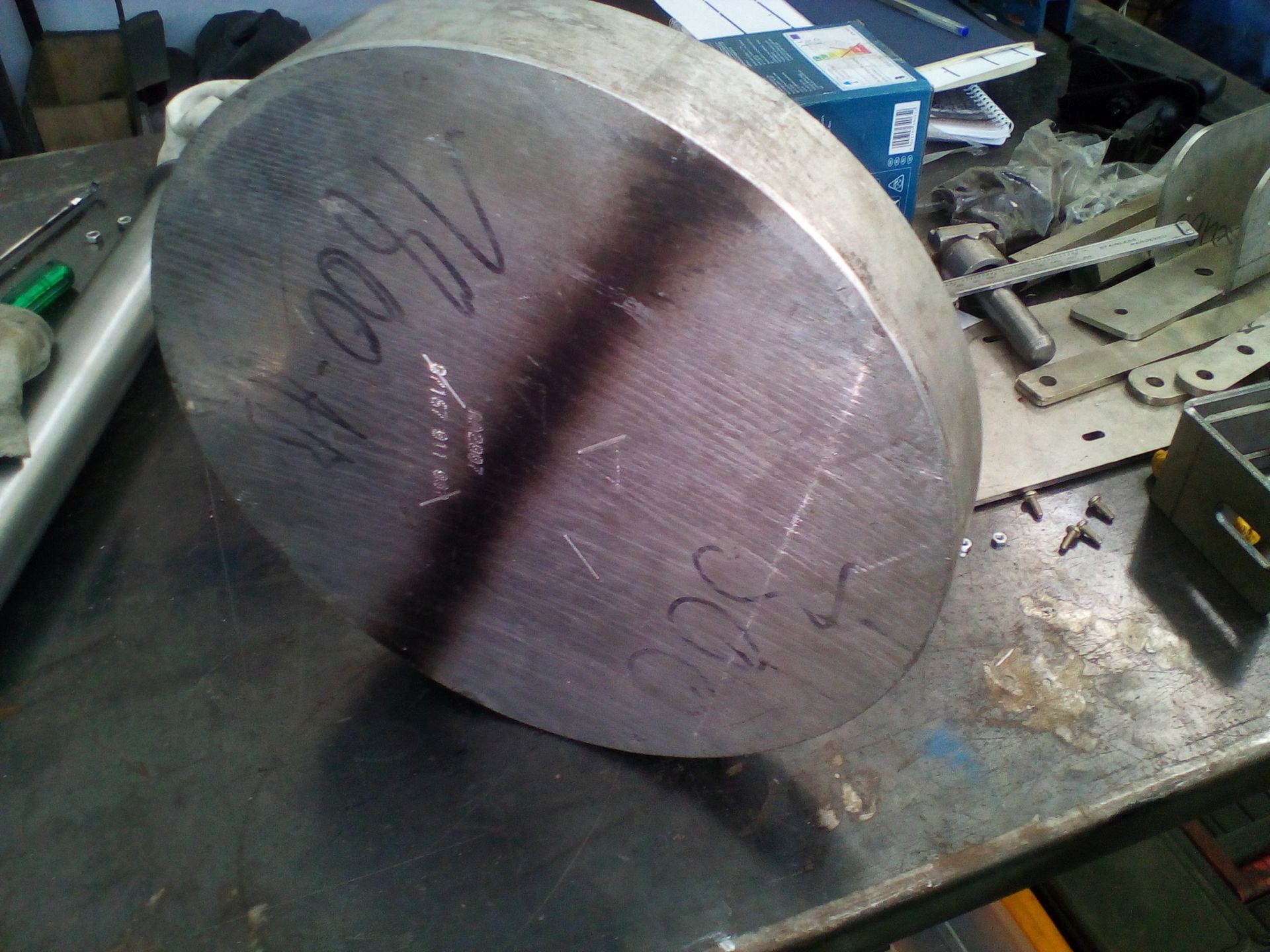

Ένας φίλος "βλαμμένος" έχει ένα παλιό πικάπ Thorens TD124 του 1959 και θέλησε να το αναβαθμίσει με ένα πλατώ αλουμινίου.
Από τη μαμά του έχει πλατώ από χυτοσίδηρο, κοινώς μαντέμι και μου ανέθεσε την κατασκευή του.

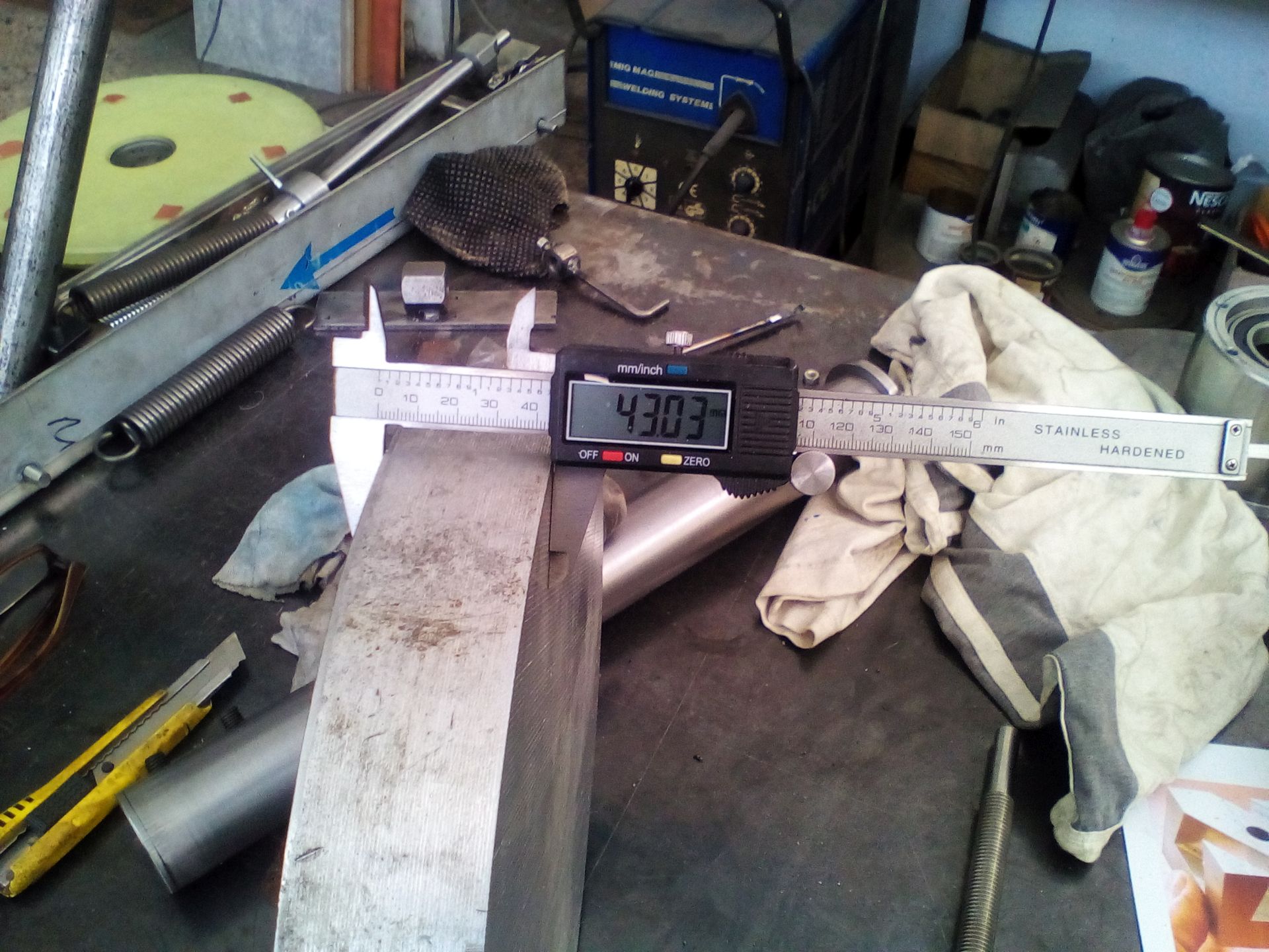

Όλα ξεκινούν από ένα κομμάτι αλουμινίου αεροπορικού τύπου 7075 με διάμετρο 30 εκατοστά και πάχος 43 χιλιοστά.
Αρχίζει η επεξεργασία στον τόρνο. Θέλει πολύ μεγάλη προσοχή και ακρίβεια, κάτι που ευτυχώς κατάφερα με επιτυχία.
Αλλιώς θα ήταν για πέταμα.

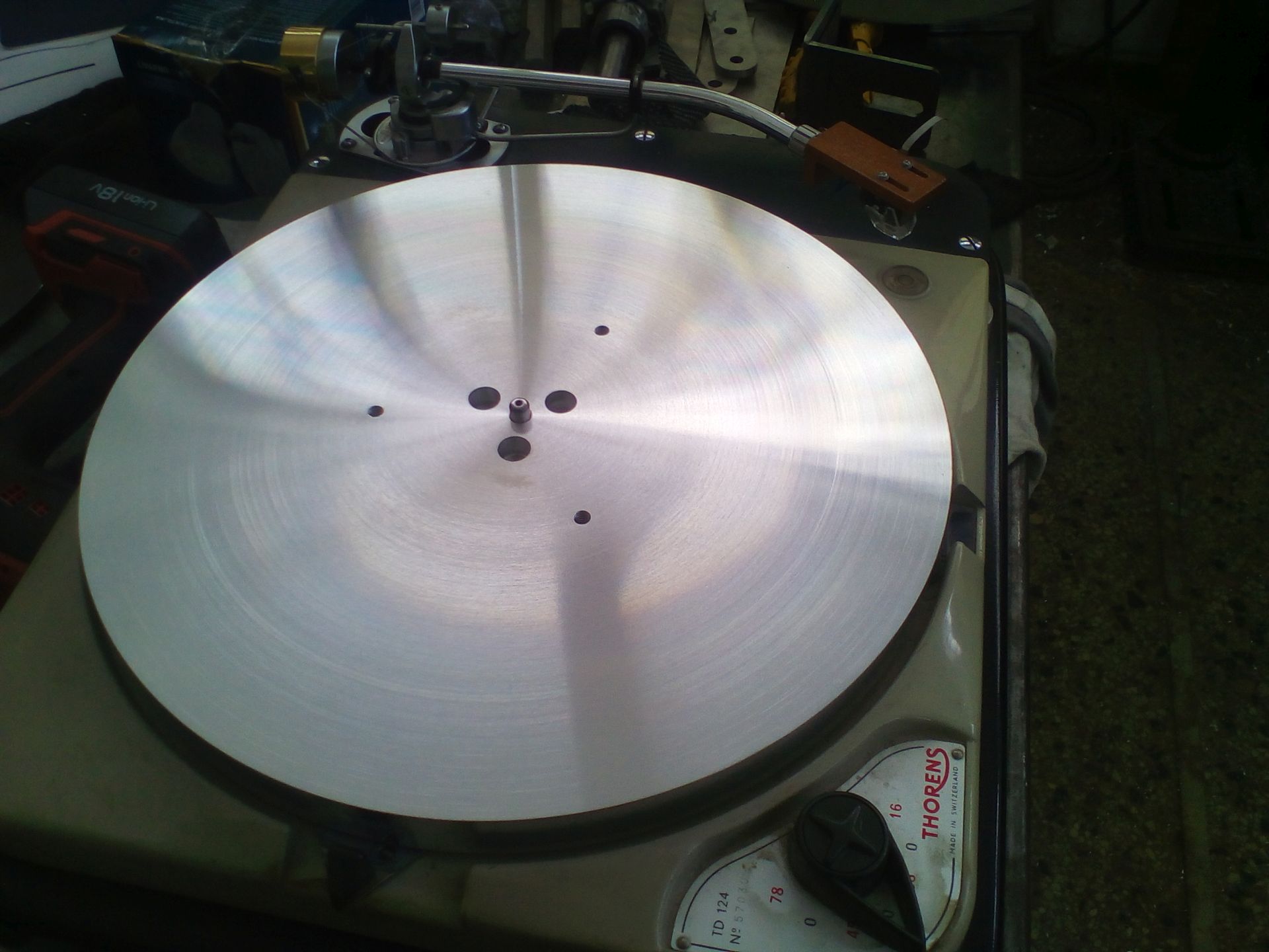

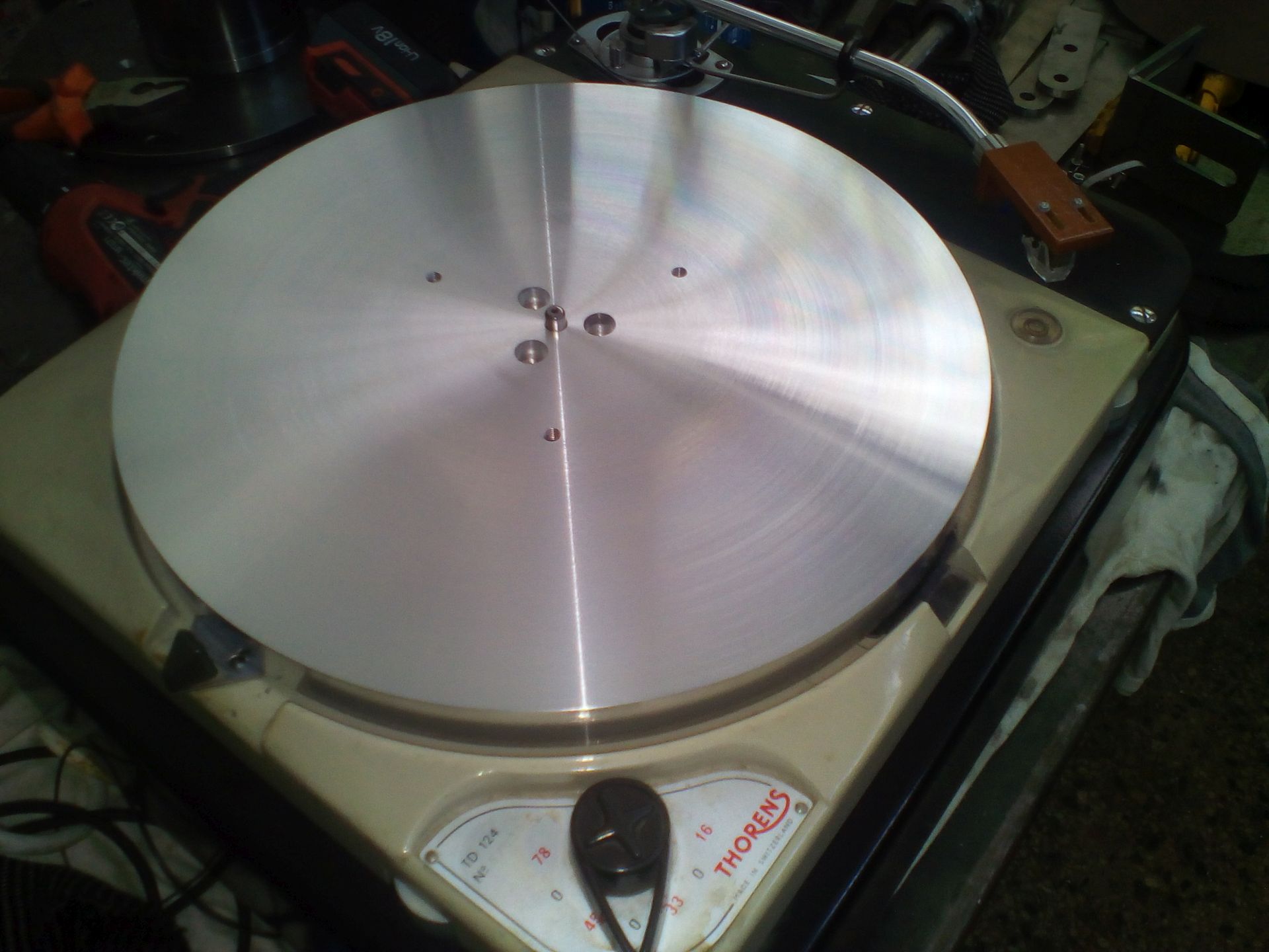

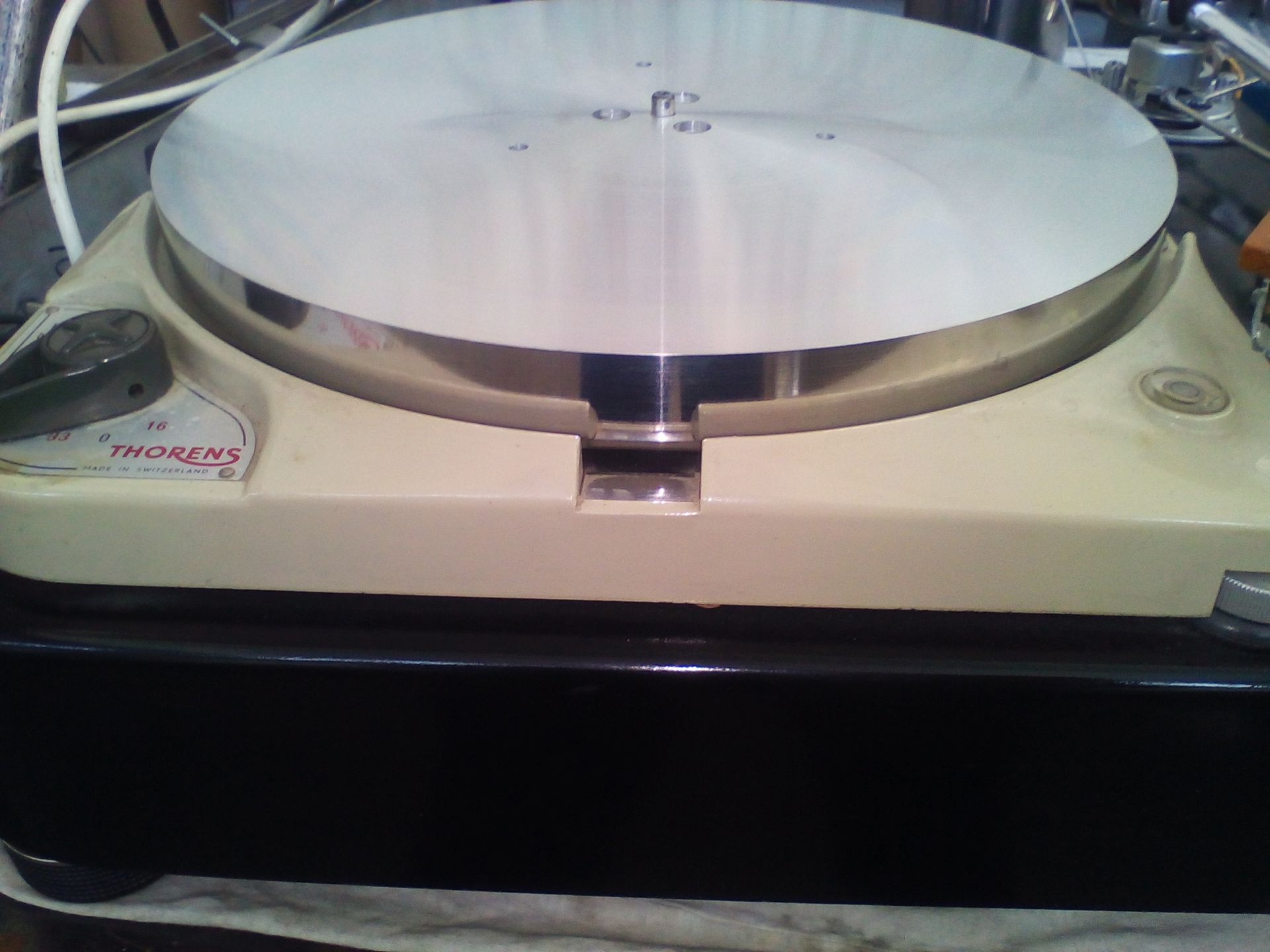

Και στο τέλος έχουμε έτοιμο το πλατώ επάνω στο πικάπ.
Έγιναν οι δοκιμές, η απόκλιση είναι 1 εκατοστό του χιλιοστού.
Το αρχικό βάρος ήταν περίπου 8 κιλά και το τελικό περίπου 5, 5 κιλά.
Ο φίλος το άκουσε, ενθουσιάστηκε, το ενέκρινε και είναι ευχαριστημένος.
Να προσθέσω ότι δεν ξέρω πόσο ακουστό είναι το αποτέλεσμα, αλλά αν κρίνω από τον ενθουσιασμό του όταν με πήρε στο τηλ. να μου το πει, πρέπει να είναι αρκετό.

Αν παρατηρήσεις στην μία φωτό του πικάπ, φαίνεται στο πίσω μέρος του βραχίονα ένα χρυσό βαρίδιο που του έφτιαξα.
Δεν έφτανε το δικό του για να ισορροπήσει την πιο βαριά κεφαλή που έβαλε.
Πάντως έχει και ζυγαριά κεφαλής και την ρύθμισε με βάρος ανάγνωσης 2 γραμμάρια.
[DOUBLEPOST=1535227590][/DOUBLEPOST]Το πλατώ είναι περίπου 19 χιλιοστά πιο παχύ από της μαμάς του και ο βραχίονας έχει το περιθώριο και τον σηκώσαμε πιο ψηλά για να είναι παράλληλος.

H αλἠθεια εἰναι οτι στο 124 υπἀρχει δεὐτερο πιἀτο αλουμινἰου επἀνω απὀ το πλατὀ, και φυσικἀ επἀνω του κἀθεται κι ἐνα ελαστικὀ ΜΑΤ οπὀτε η απὀσταση της κεφαλἠς απὀ το πλατὀ εἰναι μεγαλοὐτσικη. Τουλἀχιστον εγὠ που το χρησιμοποιοὐσα με VDH Colibri XPP, Clearaudio Titanium, Koetsu Onyx, Benz LP, ἠ δεν εἰχα θἐματα, ἠ πιθανὀν ... δεν κατἀλαβα οτι υπἠρχαν.
Αυτὀ ὀμως που διαπἰστωσα, ἠταν πως ο χαρακτἠρας του (αντἰθετα με το Lenco L75) δεν ταἰριαζε με αυτἐς τις κεφαλἐς, οὐτε με μοντἐρνους βραχἰονες. (SME V, Graham 2, Pluto 9A, Reed 3Q)
Προσοχἠ λοιπὀν, γιατἰ δεν τα αφἠνει να εκφραστοὐν.
Ὀλα αυτἀ, ἐπαιζαν πολὐ καλὐτερα πἀνω σε υποδεἐστερα πικἀπ μἀζας, ἠ ανἀρτησης !
Θἐλει πολὐ σεβασμὀ η ἀποψἠ του, ὠστε να μην καπελὠσει τα συνοδἀ.
Ἐνα περἰεργο πρἀγμα. Ἐχει ευαἰσθητη ιδιοσυγκρασἰα. Προτιμἀει βινταντζιἐς Shure & 3009, κλπ.
Εννοεἰται βἐβαια πως με το νἐο πλατὀ και την κατἀργηση του επἀνω πιἀτου, ὀλα ἐχουν αλλἀξει.
Συγχαρητἠρια Μιχἀλη

To συγκεκριμένο αλουμίνιο αεροπορικού τύπου, είναι σκληρό, γι΄αυτό και γίνεται γυαλιστερό.
Είναι λίγο πιο βαρύ από το συνηθισμένο μαλακό αλουμίνιο, αλλά παραμένει πιο ελαφρύ από σίδηρο ή χαλκό.
Γενικώς έδειξε ότι αυτό το υλικό είναι ιδανικό για κατασκευές ήχου.
Ακόμη και για αντικραδασμικά ποδαράκια που το χρησιμοποιούν, προσφέρει πολύ αισθητή βελτίωση.

Εκτός από το υλικό (όσο πιο σκληρό, τόσο πιο γυαλιστερό γίνεται) υφίσταται και κατεργασία με πολύ ψιλό γυαλόχαρτο, μετά ειδικό κετσέ και τέλος πάνινο τροχό με γυαλιστικό υλικό σαν κερί.
Έχω γυαλίσει και πλατώ από πικάπ Linn και από 2 άλλα Thorens 125 και 160.
