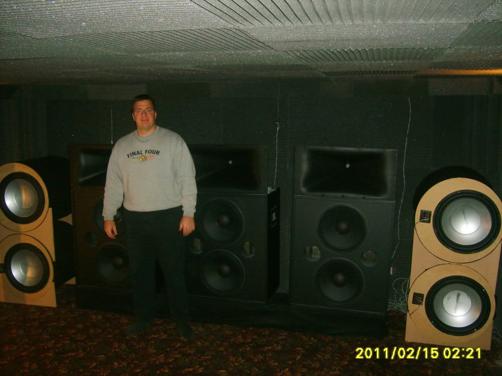

Re Αργύρη σαν εσένα σε Αμερικάνικη έκδοση φαίνεται αυτός:
Και μάλιστα αν δεις την ημερομηνία της φωτογραφίας είναι από το ΜΕΛΛΛΟΝ και δείχνει τι θα γίνει με το σύστημα σου!:143:
