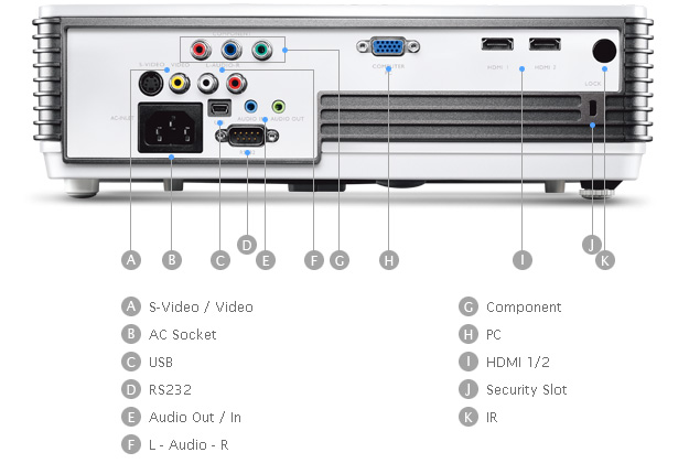

Θέλω να συνδέσω το λαπτοπ με προτζεκτορ και surround και ο στόχος είναι να έχω το καλύτερο ακουστικό και οπτικό αποτέλεσμα χωρίς να ξοδέψω μια περιουσία. Αν γίνεται μόνο με splitters/καλωδια, τότε είναι το καλύτερο νομίζω.
Με τα παρακάτω.
1.λαπτοπ με HDMI και 3,5χιλ Jack
2. Projector Benq W600
- HDMI 1
- HDMI 2
- COMPONENT (RED - BLUE - GREEN)
- S-VIDEO
- VIDEO (YELLOW)
- L- AUDIO -R (WHITE - RED)
- MINI USB
- 3.5MM JACK AUDIO IN
- 3.5MM JACK AUDIO OUT
- RS232

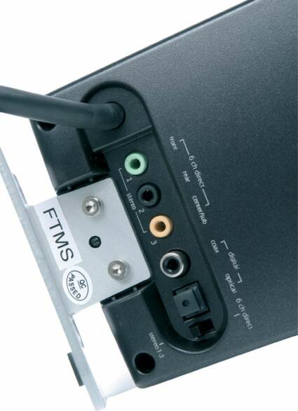

3. Logitech Z5500 ηχεία.
- 6 ch direct με 3 x 3.5mm jack lime(πρασινο-front) - black(μαυρο-rear) - amber(πορτοκαλι-center/sub)
- digital ( coax + optical)

Ο μόνος τρόπος να βγάλεις ψηφιακή έξοδο (αν το minijack του laptop δεν είναι και ψηφιακό), είναι με μετατροπέα HDMI σε optical/coaxial που πρέπει φυσικά να έχει και έξοδο HDMI για την εικόνα.
Κάτι σαν αυτά: http://www.ebay.com/bhp/hdmi-to-optical-converter
Disclaimer: Δεν γνωρίζω ποιά απ' αυτά λειτουργούν σωστά.
Άλλη λύση είναι παλιότερος ή μεταχειρισμένος ενισχυτής AV με HDMI.

Μια usb κάρτα ήχου με αναλογική 5.1 έξοδο για να δώσει στις αντίστοιχες εισόδους του Logitech;
