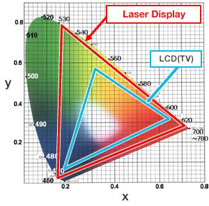

Το θέμα είναι πολύ απλό: ένα LASER (Light Amplification by the Stimulated Emission of Radiation) είναι πάνω από όλα μία πηγή ακτινοβολίας, η οποία ανάλογα με την έντασή της, θα έχει μία θερμική δράση. Η θερμική αυτή δράση μειώνεται όσο απομακρυνόμαστε από την πηγή. Επίσης έχει μεγάλη σημασία το μήκος κύμματος στο οποίο εκπέμπει το κάθε LASER γιατί επηρεάζει την "χρωμοφιλία" που θα έχει. Δηλαδή θα απορροφάται από κάποια χρώματα περισσότερο από άλλα. Γι αυτό και το είδατε να καίει ένα μαύρο πλαστικό πολύ πιο γρήγορα από ένα άσπρο!
Αυτό που πρέπει να θυμόμαστε και έχει σημασία για την βιντεοπροβολή είναι ότι το LASER είναι μία μονοχρωματική πηγή ακτινοβολίας, δηλαδή εκπέμπει σε ένα μόνο μήκος κύμματος. Αυτό είναι εξαιρετικά σημαντικό γιατί μπορούμε να ορίσουμε τα primaries των τριών βασικών χρωμάτων ακριβώς πάνω στο πρότυπο του χρωματικού τριγώνου. Τα διοδικά λέιζερ έχουν μία μικρή απόκλιση ως προς το μήκος κύμματος κατά την διάρκεια ζωής τους, είναι όμως τόσο μικρή που δεν πιστεύω ότι μπορεί να γίνει αντιληπτή. Πχ. το κόκκινο στα 650 νανόμετρα και το κόκκινο στα 645 νανόμετρα είναι πρακτικά το ίδιο για το ανθρώπινο μάτι.
