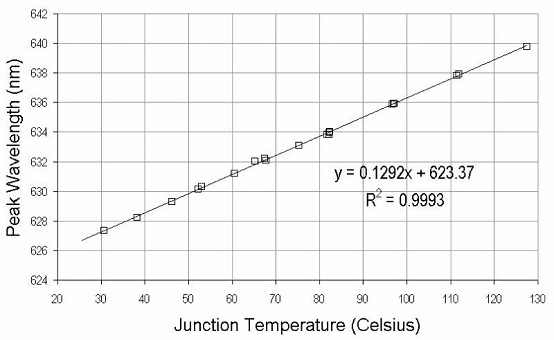

''Αυτό σημαίνει ότι κατά την διάρκεια θέασης είτε αυτή είναι μια καθημερινή θέαση ρουτίνας ή όταν κάθεστε να δείτε το αγαπημένο σας σήριαλ ή ταινία θα πρέπει στο δωμάτιο να έχετε μια σταθερή θερμοκρασία ιδιαίτερα τους καλοκαιρινούς μήνες.''

Κι εγώ σκεφτόμουν κι έλεγα τι διάολο, τα LED δεν έχουν κάποιο μειονέκτημα;
Το θέμα για μένα είναι το εξής: αυτή η διαφορά ανάλογα με την θερμοκρασία, είναι εύκολα αντιληπτή και ορατή με το μάτι σε συνηθισμένες συνθήκες θέασης ή γίνεται αντιληπτή μόνο με μετρητικά όργανα;

Οι προβολείς έχουν συστηματα ψύξης αξιόλογα και δεν έχουν θέμα.
Στις τηλεοράσεις όμως το πρόβλημα ειναι εντονο λόγο και της λεπτης κατασκευης όλων αλλά και λόγω κόστους των επί μερους εξατρτηματων.

Η υδρόψυξη παραμονεύει πολλούς κινδύνους.
Μελίδης Μιχάλης
Πρόεδρος ΕΒΒΕ
31.331
31.127
Απάντηση: LED και θερμοκρασια
Δεν μ΄αρέσει κάτι αν είναι υδρόψυκτο.
Έχω δει κάτι κατασκευές ιατρικών μηχανημάτων που τρύπησαν οι σωληνώσεις από οξείδωση στα ψυκτικά στοιχεία και ξέρω ότι δεν έχουν "μπέσα" τέτοιες κατασκευές.
Ούτε στα PCιά βέβαια, ούτε και σε προβολείς.
Όμως μου κάνει εντύπωση βλέποντας τις φωτο του Κώστα.
Οι λάμπες UHP βγάζουν τεράστιες ποσότητες θερμότητας και ήταν αερόψυκτες.
Και στα LED είναι υδρόψυκτες;

Μιχαλη εξαρταται από τον θεατη.
Σε μάτι που είναι εκπεδευμενο θα φανεί η διαφορά.
Το θεμα είναι ότι η πλειονότητα των ανθρωπων αρεσκονται να βλέπουν με όλα τα ρυθμιστικά το full αδαφορώντας για την ποιότητα της εικόνας.

Ναι ειναι περιεργο και γιαυτο π.χ. οι RUNCO έχουν πολύ καλό συστημα ψυξης.

Δείτε λίγο το εσωτερικό για να καταλάβετε
http://www.perfectimage.gr/2010/04/25/runco-q750i-full-review/
Επισης κάθε φορά που αναβει ο Q750 κανει ένα είδος self control (mini εσωτερικός έλεγχος ρυθμισεων)

Η Sim από την άλλη προσπαθεί να βαλει την υδρόψυξη για μειωση του μεγεθους αλλα και του θορύβου.

To θεμα ψυξης των led εχει αναφερθει εξαρχης και ειναι οντως σοβαρο εαν δεν εχει γινει καλη δουλεια Μιχαλιο..
Και εγω οπως και εσυ δεν εχω εμπιστοσυνη σε τοιες μεθοδους ψυξης σε ηλεκτρονικα.
Ισως ειναι και ενας λογος που δεν εχει προχωρηση η τεχνολογια,μιας και εχει μεγαλο κοστος και η ποιοτητα πρεπει να ειναι κορυφαια..
Ενα θεμα το οποιο δεν ειναι εμφανες στους led,ειναι καποιες γκρι αποχρωσεις που δημιουργουνται κατα την αλλαγη φωτεινοτητας μιας σκηνης...ειδικα οταν το Constant Contrast ειναι στην μεσαια σκαλα(φανταζομαι και στην μεγαλη).
Βεβαια ειναι στιγμιαια και δεν ειναι εμφανης....:116:
Ένας τρίτος λόγος για την ύπαρξη υδρόψυξης στους προβολείς είναι η υπεροδήγηση των led, προκειμένου να αποδώσουν στα ανώτερα όρια των θεωρητικών προδιαγραφών φωτεινότητάς τους, κάτι ανάλογο με το overclocking στους επεξεργαστές.
