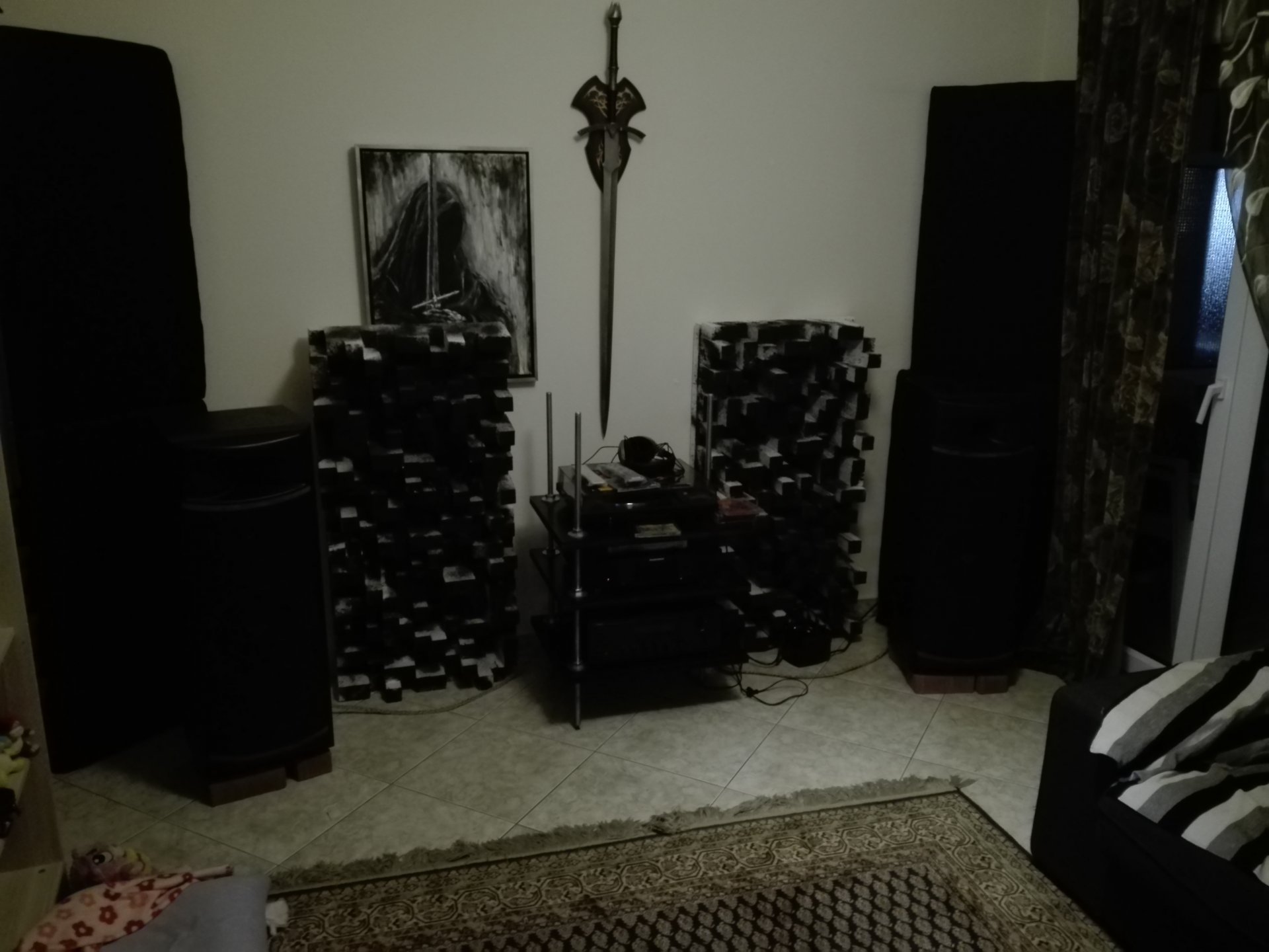

Να συμπληρώσω αρχικά τα ηχεία μου ήταν σχετικά κοντά το ένα στο άλλο και ειχαν μεγαλο toe in με αποτέλεσμα να εχω περιορισμενο εύρος στην μουσική σκηνη!
Με την νεα τοποθέτηση απο τον μαθηματικό τυπο πραγματικά ακουσα το μπασο που γι αυτό το λογο αγορασα τα συγκεκριμένα ηχεία!

δε βανεις και κιαμμια φωτο ? εγω θωρω στη φωτο του προφιλ σου ωραια πραματα ... :drinks:
27.378
79.477
Βαλε φλας να δούμε και τίποτα :)
Λεπτομέρειες συστήματος;
27.378
79.477

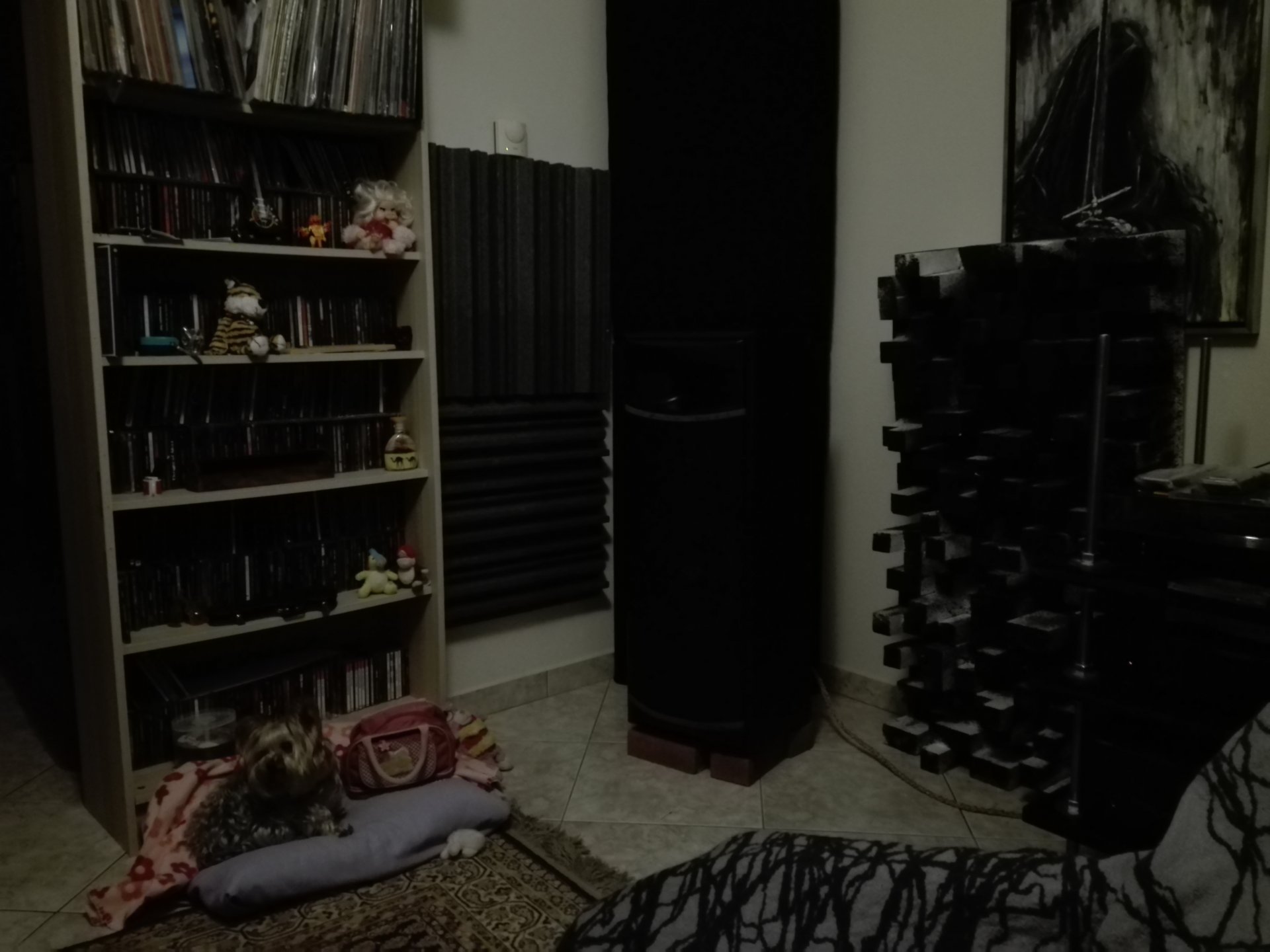

Μάλλον ειναι μαύρες μπασοπαγίδες στις γωνιές, πίσω απο τα μαύρα ηχεία. Σωστά;
Γιατί φαίνονται σαν ένα
