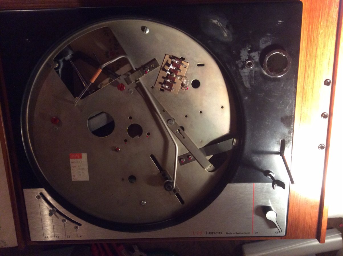

Έπεσε στα χέρια μου ένα Lenco L75 κληρονομιά από τον πεθερό μου! Διαβάζοντας το forum ανακάλυψα την πολύ καλή δουλειά του Σταμάτη οπότε εμπεύστηκα να προχωρήσω στην ανακατασκευή του..Μιλώντας με το Σταμάτη πήρα τις πρώτες συμβουλές και έπιασα βουρ δουλειά. Έτσι:
  • Το πηγάδι παρέμεινε στα χέρια του φίλου Σταμάτη για το σχετικό άνοιγμα και καθάρισμα μέσω φίλου γνώστη στο club
  • Έστειλα το idler για επισκευή (είχε μια σχετική φθορά το καουτσούκ) στα χέρια του Terry http://www.terrysrubberrollers.com/ μετά τις σχετικές συμβουλές..
  • Παρήγγγειλα και έχω ήδη στα χέρια μου τα νέα v-blocks μιας και τα παλιά είχαν πολυμεριστεί
  • Και επειδή το πλατώ του πικάπ ήταν σχετικά σε κακή κατάσταση άρχισα τις επισκευές. Λύσιμο όλων των εξαρτημάτων με σκοπό ένα πολύ καλό βάψιμο! Θα ανεβάσω photo σύντομα...

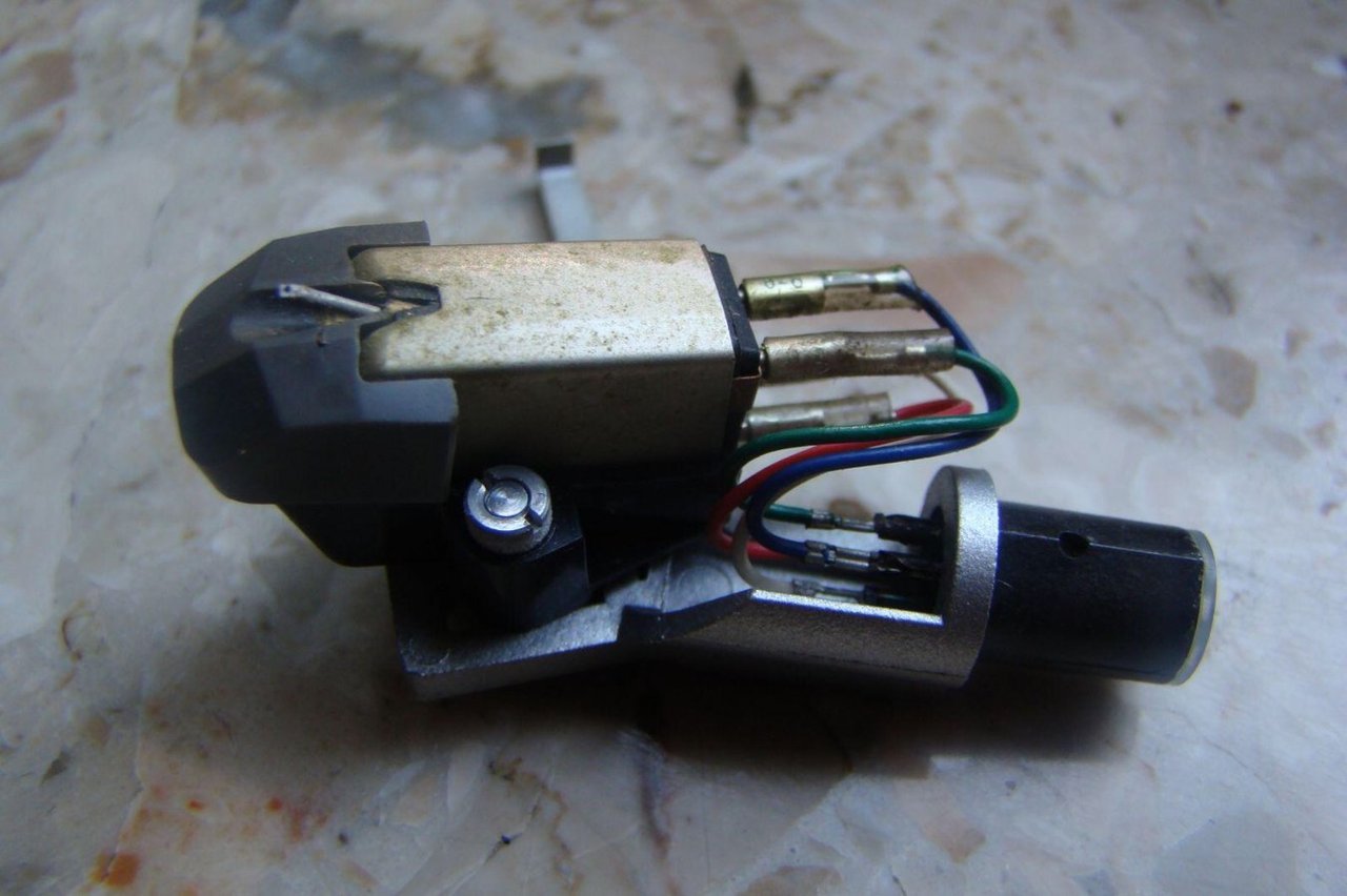

  • Επίσης μετά από προτροπή του φίλου Σταμάτη έχω βρει στο ebay μια jvc z1 (όχι σε πολύ καλή κατάσταση όπως φαίνεται στη photo...με σκοπό να χτυπήσω και μια βελόνα jico sas

Και για του λόγου το αληθές παραθέτω φωτό από την jvc z1 που έχω βρει από το eBay για μια γνώμη...

Όσο αφορά την κεφαλή δεν θα την αγόραζα. Με τέτοια διάβρωση εξωτερικά δεν ξέρεις την χρήση και ταλαιπωρία που έχει υποστεί όλα αυτά τα χρόνια.
Είμαι σίγουρος ότι με λίγη υπομονή, μπορείς να βρεις σε καλή κατάσταση.

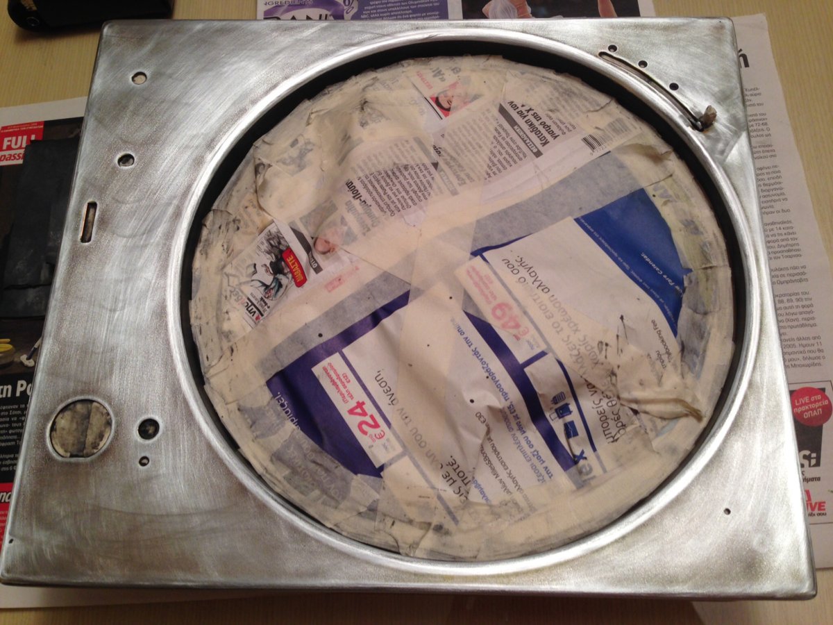

Επίσης η επιχείρηση αναμόρφωσης του πλατω έλαβε τέλος επιτυχώς. Αφαιρέθηκαν όλα τα παρελκομένα, βραχίονας, κουμπιά on off κλπ. Επίσης με τη χρήση ενός πιστολάκι για τα Μαλια και ενός κοπιδιου αφαιρέθηκε το αλουμινένιο φύλλο πάνω απο το πλατω για να βαφτεί. Μετά απο πολύ καλό τρίψιμο περάστηκε με ασταρι σε σπρέι και χρώμα ακριβώς το μαμισιο τα οποία αγοράστηκαν σε κατάστημα για χρώματα αυτοκινήτου στην Παλληνη. Δείτε photo πριν και μετά....

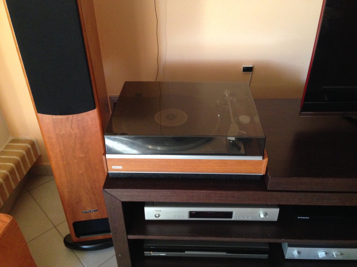

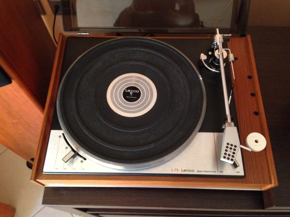

Καλησπερα σε ολους. Με πολυ χαρα μοιραζομαι οτι το Lenco λειτουργησε μετα απο πολλα χρονια απραξιας! Μετα το ξαναβαψιμο του πλατω -εγινε σα καινουργιο- μπηκαν ολα τα εξαρτηματα απο την αρχη, το επιςκευαςμενο idler ( το οποιο ο terry εκανε σαν καινουργιο!), νεο καλωδιο τροφοδοσιας, καλωδιo rca της vandenhul και κεφαλη jvc z1s. Προς το παρων παιζει με μια φθηνη βελονα και ειμαι εν αναμονη της jici sas η οποια αναμενεται στα μεσα Ιουνιου. Το αποτελεσμα εκτος απο εξαιρετικο ειναι και συγκινητικο. Η χαρα της δημιουργιας....
Για την επιτευξη του εγχειρηματος θα ηθελα απο καρδιας να ευχαριστησω το Σταματη για την εμπνευση αρχικα και την αμεριστη βοηθεια και χρονο του στη συνεχεια για την συντηρηση του πηγαδιου μεσω αλλου μελους, τις συμβουλες του για ολα τα σταδια, αλλα και το χρονο του για την τελικη ρυθμιση...τελος να ευχαριστησω το nipe για το headshell και το sugar 611 για τη jvc z1s κεφαλη.
Και φυσικα δε μπορω να παραλειψω καποιες φωτο απο το κουκλι!!!

Πανεμορφο ..μπραβο σε εσενα και στα παιδια που σε βοηθησαν..κουκλι εγινε..:hi:
