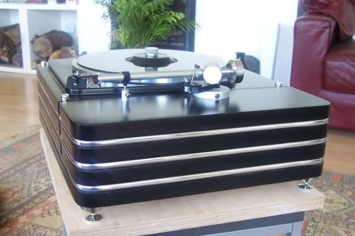

Για παράδειγμα, αν πιάνουν τα χέρια σου, υπάρχουν σχέδια για plynth, που το κάνεις να ξεφεύγει από τα όρια του απλού Hi-Fi φτάνοντας στα επίπεδα του Hi-End, αν δεν κάνεις συμβιβασμούς. Θα χρησιμοποιήσεις το μηχανισμό του τον οποίο θα προσαρμόσεις στο νέο σασί.
Μπορείς να δεις τον τρόπο που μπορείς να κατασκευάσεις ένα σωστό σασί εδώ και αν θες το εξελίσσεις με σχέδια, ξύλα, υλικά κλπ..

Στο παρακάτω link μπορείς να δεις πολλά από τα «φτιαγμένα» Lenco, αρκετά από τα οποία είναι έργα τέχνης και δεν έχουν να ζηλέψουν τίποτε από το χαρακτηρισμό του απόλυτου Hi-End, αναλογικού μέσου αναπαραγωγής:

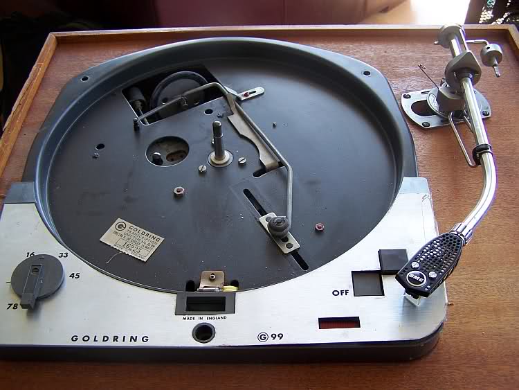

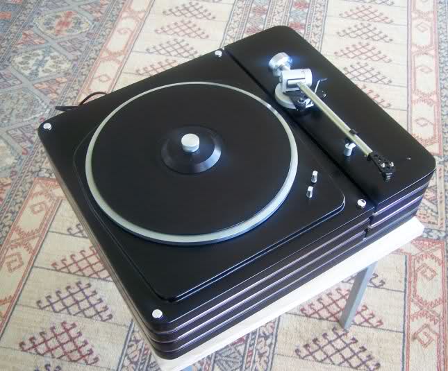

Για παράδειγμα...
Ο παρακάτω "χομπίστας" είχε το παλιότερο του L-75, το G-99 το οποίο όμως φοράει ακριβώς το ίδιο μοτέρ και μηχανισμό ελέγχου στροφών:
http://www.lencoheaven.net/forum/index.php?topic=108.0
Και το μεταμόρφωσε κυριολεκτικά σε...

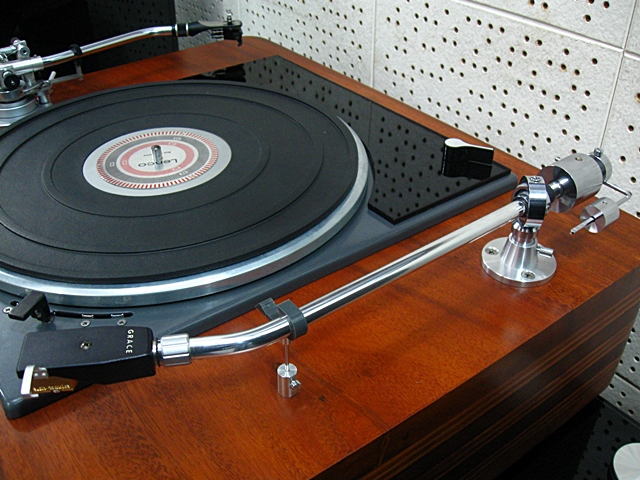

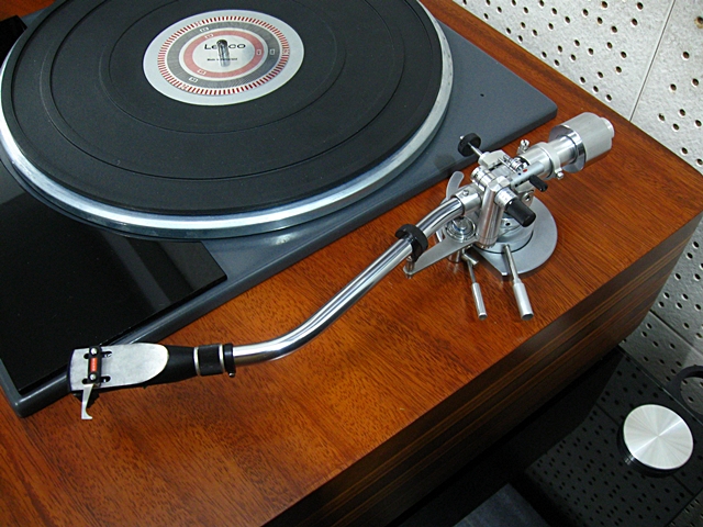

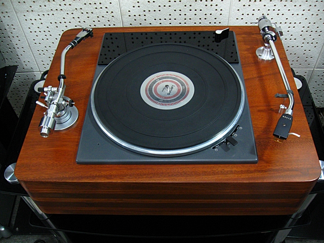

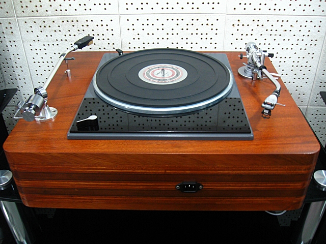

Να κι άλλο ένα!
Βαρέως τύπου plinth με δυο βραχίονες:
...έναν Grace G-560L:
...και έναν Micro Seiki MA-505:
