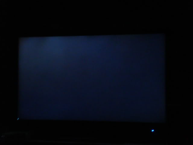

Υπάρχει δυνατότητα να ανεβάσετε μια φωτογραφία που να φαίνεται το πρόβλημα;

νομίζω ότι κατάφερα σε κάποιο βαθμό να βγάλω μια αντιπροσωπευτική φωτογραφία, αν και χθες που προσπάθησα να δω μια ασπρόμαυρη ταινία ήταν λίγο κουραστικό μια και το μαύρο ήταν συνήθως γκρι, και το "συννέφιασμα" απλωνόταν σε όλη την οθόνη, αν και το πρόβλημα είναι πιο έντονο στην πάνω αριστερή γωνία...
κάποια στιγμή πίστεψα μήπως έχει να κάνει με τη γωνία θέασης, μα αφενός καθόμουν σχεδόν απέναντι ευθεία, αφεταίρου δε γίνεται όλοι οσοι παρακολουθούν τηλεόραση να βρίσκονται στην κατάλληλη γωνία, για να μπορούν να βλέπουν σωστά...

Looks like clouding to me.
Παραμένει το ίδιο φωτεινή η περιοχή ανεξαρτήτως γωνίας; Γιατί τελείως μάυρη εικόνα σε LCD χωρίς Led δεν θα δεις έτσι κι αλλιώς.
Εγώ πάντως θα ζητούσα αντικατάσταση, εφ' όσον έχουν περάσει λίγες μέρες.
Έστω και με άλλη μάρκα αφού δεν με ικανοποιεί το μοντέλο.
Το άλλο με τη συσκευασία που σου είπαν είναι μπούρδα.

clouding και πολυ εντονο μαλιστα...:141:
Πιεσε την αντιπροσωπεια να σου την αλλαξει... ειναι κριμα... ναχεις τοσο εντονο clouding... σε νεα τηλεόραση...

Ρε παιδιά μην τον τρελάνετε τον άνθρωπο! Δεν πρόκειται για βλάβη της συσκευής. Είναι πολύ συνηθισμένο φαινόμενο της τεχνολογίας LCD.

Παιδιά, αυτό που βλέπετε (clouding) ήταν σχετικά συνηθισμένο φαινόμενο στς LCD (το έχω και εγώ σε Sony).
Αν δεν ενοχλεί κατά την θέαση αλλά φαίνεται μόνο στην μαύρη οθόνη, μην αγχώνεστε παραπέρα. Δοκιμάστε αλλαγές στις ρυθμίσεις (νομίζω σε contrast & ευκρίνεια, google it).
Αν νομίζετε ότι είναι μεγάλο το πρόβλημα τότε πιέστε την LG, αλλά όταν λέω πιέστε ... ΠΙΕΣΤΕ.
