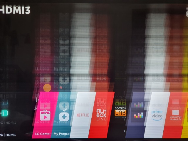

Καλησπέρα σε όλους.
Εδώ και δύο μέρες η τηλεόραση δείχνει είδωλα στην εικόνα..
Κάποια ιδέα;
(Δεν υπάρχει εγγύηση, έχει λήξη)
Ευχαριστώ!

Άνοιξέ τη και δες μήπως δεν κουμπώνει καλά η φύσα πάνω στο πάνελ

Καλησπέρα.
Είχα στείλει λόγω έλειψης χρόνου την τηλεόραση στο Service για επισκευή και θέλει αλλαγή panel...
Κόστος, δεν το συζητάω, αγοράζω καινούργια.
Έχετε εικόνα για panel σε καλή τιμή ή τεχνικό άλλο για δεύτερη γνώμη;
Ευχαριστώ!

Συνήθως το T-con το πουλάνε μαζί με το panel οπότε γι' αυτό μιλάνε για αλλαγή.

Αν βρω το TCON μεμονωμένα, υπάρχει πιθανότητα, να δουλέψει χωρίς πρόβλημα;

Ψάξε στον Μπέυ με τον τύπο της πλακέτας και τον τύπο της τηλεόρασης. Να πω κάτι όμως για να μην παρεξηγηθώ αργότερα, η διάγνωση για το πρόβλημα που παρουσιάτηκε αρχικά είναι ενδεικτική όπως και η γνώμη ενός ναι μεν τεχνικού αλλά από απόσταση, βασιζόμενος στην εμπειρία και τις παρόμοιες βλάβες που έχουν τύχει στο παρελθόν. Δεν βάζει κανένας το χέρι του στην φωτιά ότι η αντικατάσταση της πλακέτας θα λύσει το πρόβλημα. Τα μεγάλα κέντρα επισκευών έχουν την πολυτέλεια της δοκιμής (trial & error). Διστυχώς οι πλακέτες αυτές ανάλογα με το πόσο σπάνιες είναι και την χρονική περίοδο έχουν κόστος. Και στην πλειοψηφία τους (αν όχι όλες) είναι μεταχειρισμένες. Οπότε ή ρισκάρεις τα χρήματά τους ή πετάς την τηλεόραση. Και λόγω του ήδη βεβαρυμένου παρελθόντος τους, δεν θα λειτουργούν μια ζωή...
Η απόφαση δική σου...

Βάλε τον πλήρη κωδικό της πλακέτας και της τηλεόρασης στο Μπέυ και κοίτα τι θα βρει...
