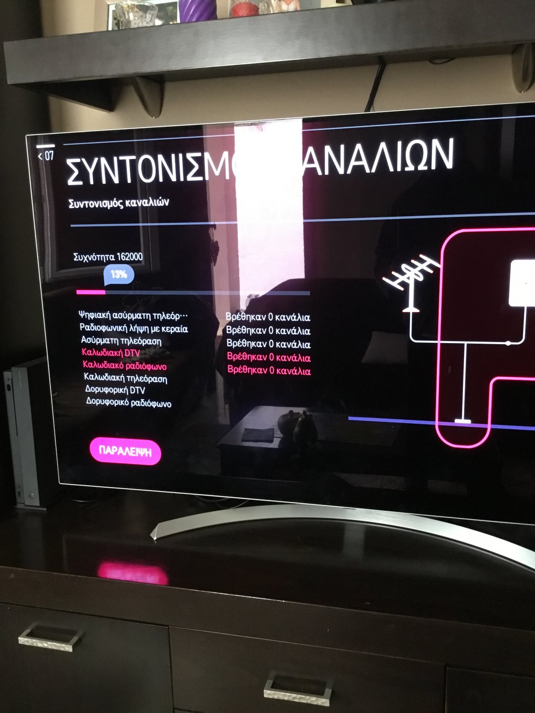

Προσπαθώ να κανω αναζήτησή καναλιών στην επιλογή live tv αλλά δεν βρίσκει τίποτα.
778
375
Απορώ. Έβγαλα το βύσμα κεραίας που είχα στον αποκωδικοποιητή του ΟΤΕ και το έβαλα στην αντίστοιχη υποδοχή της τηλεόρασης. Πιάνω όλα τα άσχετα καναλια (αραβικά, ιταλικά κτλ) αλλά δεν πιάνω κανένα κανάλι που περιέχεται στο μπουκέτο του ΟΤΕ (mega, ant1, κτλ κτλ ote αθλητικά και σινεμά ... κανένα απολύτως). Τι φταίει?

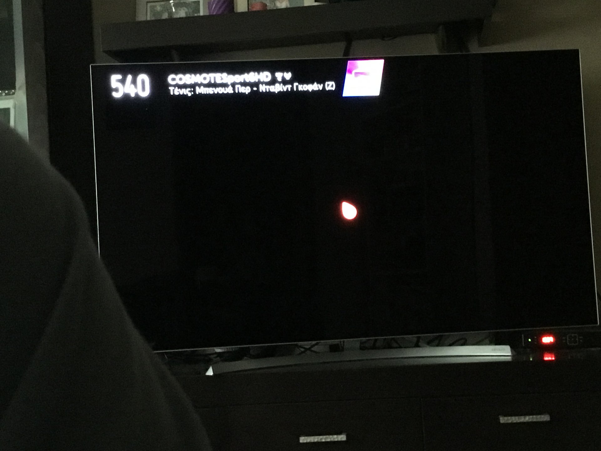

[DOUBLEPOST=1518531044][/DOUBLEPOST]Παρότι τα βρήκε τα καναλια του ΟΤΕ, δεν παίζει κανένα

Μήπως πρέπει να βγάλω την κάρτα από τον αποκωδικοποιητή του ΟΤΕ και να την βάλω στην θερμά pcmcia της τηλεόρασης?
792
834
Ο Χ Ι !!!
Τα κανάλια του ΟΤΕ είναι κωδικοποιημένα και δεν μπορείς να τα δεις χωρίς τον αποκωδικοποιητή. Οι κάρτες PCMIA δεν έχουν καμία σχέση με την καρτα που δέχεται ο αποκωδικοποιητής σου και θα σου πρότεινα να μην το δοκιμάσεις καν.
[DOUBLEPOST=1518534105][/DOUBLEPOST]
[DOUBLEPOST=1518531013][/DOUBLEPOST] View attachment 90088
Λογικό είναι αυτό που συμβαίνει. Η τηλεόραση δείχνει μόνο τα ελεύθερα δορυφορικά κανάλια.
