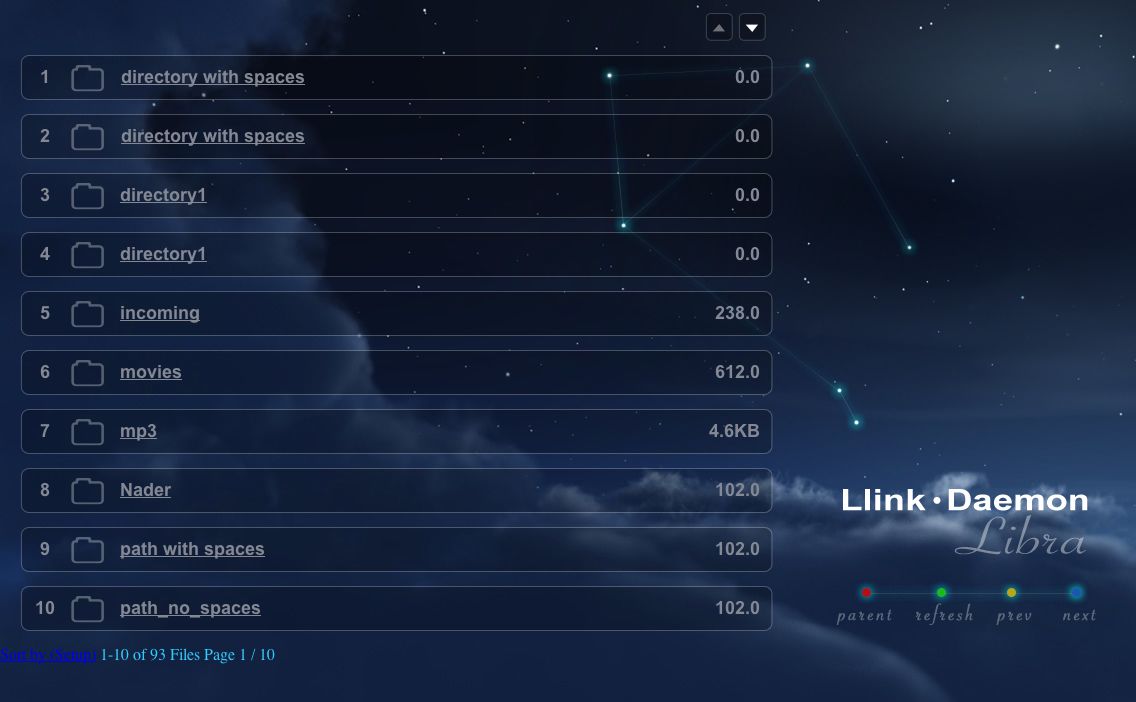

Εγκατάσταση llink
Καταρχάς, κατεβάζουμε τα δύο αρχεία (llink-installer.zip, llink-2.2.0-nmt.tar.gz) από εδώ:
http://www.lundman.net/wiki/index.php/Llink:nmt
1) Κάνουμε extract σε ένα usb stick τα δύο αρχεία που βρίσκονται μέσα στο "link-installer.zip"
2) Κάνουμε rename το "llink-installer.cgi-RENAME-ME.bin" σε "llink-installer.cgi"
3) Φτιάχνουμε στο usb stick έναν κατάλογο "llink" και κάνουμε σε αυτόν extract τα περιεχόμενα του "llink-2.2.0-nmt.tar.gz"
4) Αντιγράφουμε το "llink-2.2.0-nmt.tar.gz" στο usb stick
5) Έπειτα, αφού βάλουμε το usb στο Popcorn επιλέγουμε να δούμε όλα τα αρχεία του (τελευταίο εικονίδιο) και πατάμε στο llink-installer.html
6) Αναλόγως σε ποια usb έχουμε βάλει το stick κάνουμε και την κατάλληλη επιλογή.
7) Επιλέγουμε "Install to HARD_DISK/Apps/llink"
8) Μόλις τελειώσει η εγκατάσταση μπορούμε να πατήσουμε "Source" από το remote και θα πρέπει να έχει εμφανιστεί η επιλογή llink-nmt :109:
Από εκεί μπορούμε να δούμε κατευθείαν τα περιεχόμενα ενός ISO και να διαλέξουμε να παίξει το κατάλληλο m2ts.
