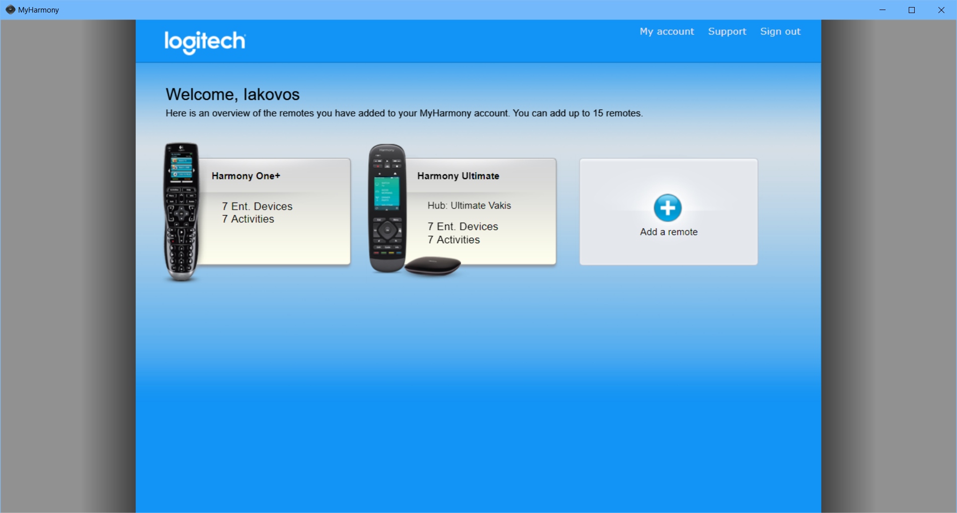

Αφού κατεβάσουμε την εφαρμογή στον Η/Υ μας και την εγκαταστήσουμε, κάνουμε εγγραφή, όπως και μας ζητά. Αυτό είναι απαραίτητο διότι γίνεται βάση δεδομένων, έτσι χρησιμοποιώντας απλώς τους κωδικούς μας, από οποιοδήποτε κατόπιν μηχάνημα, μπορούμε να χρησιμοποιήσουμε την προσωπική μας διαχείριση του συστήματος.
Μετά από λίγη ώρα μας βγάζει στην παρακάτω εικόνα:
Φυσικά την πρώτη φορά δεν υπάρχουν τηλ/ρια αλλά μόνο η εντολή add a remote.
Τρείς κινήσεις μετά και τέλος:
1. Επιλέγουμε το δικό μας μοντέλο,
2. Επιλέγουμε όλα τα μηχανήματά μας απλώς αναφέροντας εταιρεία και μοντέλο (devises). Απίθανο να μην υπάρχει κάποια επιλογή, αλλά και σε αυτή την περίπτωση υπάρχει λύση.
3. Δημιουργούμε Activities (δηλαδή μακροεντολές πολύ εύκολα και κατανοητά)
Αυτό είναι όλο.
Κατόπιν μέσω του hab αν η επιλογή μας διαθέτει φυσικά, μπορεί το σύστημά μας να το διαχειριζόμαστε άνετα από το κινητό ή το tablet μας, αξιόπιστα χωρίς καν να σημαδεύουμε, ανεξάρτητα από απόσταση ή χώρο!

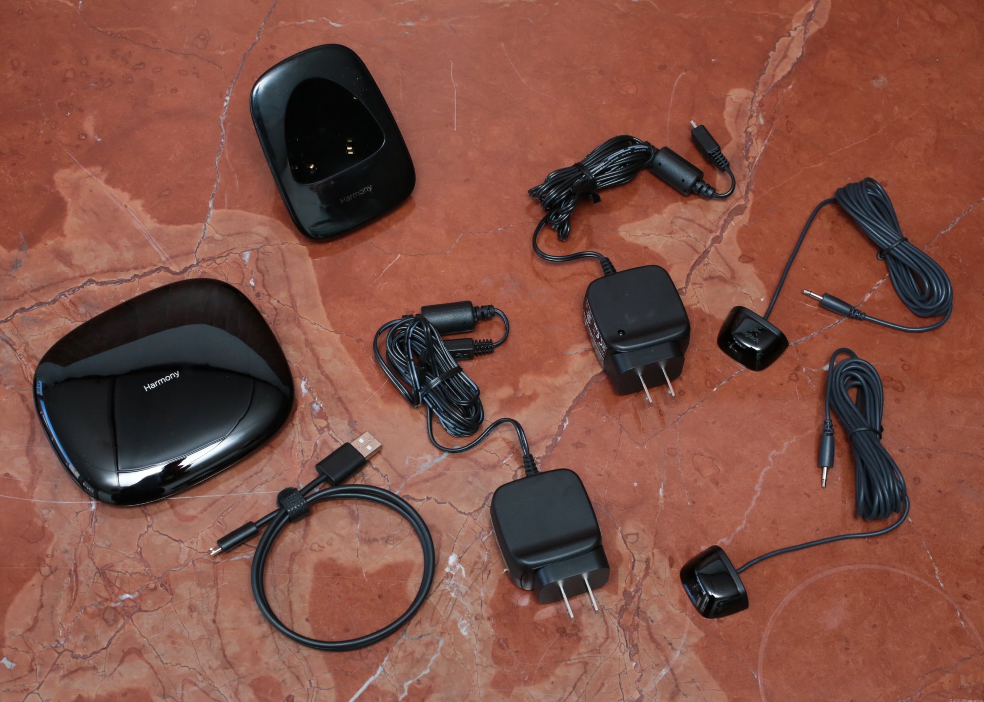

Εδώ η συσκευασία κάποιας από τις επιλογές.
Από την παραπάνω foto λείπει φυσικά το τηλεχειριστήριο...

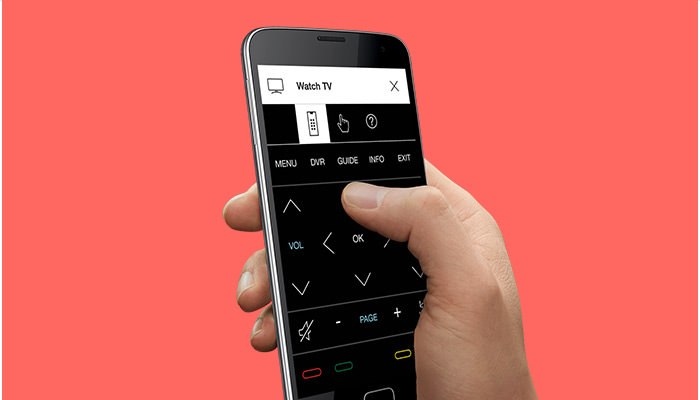

Το κινητό ως remote δεν το έχω βρει βολικό σε καταστάσεις home cinema. Είναι πολύ έντονο το φως της οθόνης στα σκοτάδια όταν παίζει η ταινία και πρέπει αναγκαστικά να κοιτάξεις την οθόνη για να δώσεις μια εντολή (π.χ. pause) σε αντίθεση με το τ/χ που το δάκτυλο πάει στο σωστό κουμπί αυτόματα.
Οπότε αν δεν θέλει κάποιος να παίζει με το κινητό και δεν υπάρχει ερμάριο ώστε να είναι κλειστά τα μηχανήματα δεν βλέπω άλλη χρησιμότητα του hub. Νομίζω ότι το πουλάνε το κάθε χειριστήριο και χωρίς το hub και βγαίνει σε καλύτερη τιμή. Φαντάζομαι ότι αργότερα αν θέλει κάποιος να πάρει και το hub το παίρνει κι αυτό, βλέπω ότι πωλείται και σκέτο.

Παρ ότι όμως έχεις δίκιο στις παρατηρήσεις σου, εδώ δεν είναι έτσι ακριβώς: Το πρόγραμμα σαν εφαρμογή είναι σκοτεινό, και για κανένα λόγο δεν ενοχλεί στην χρήση, (ακόμη και με προβολέα). Τα δε "πλήκτρα" είναι ευδιάκριτα, και συνηθίζονται, όπως περίπου αυτά που εξέχουν. Προσωπικά με βολεύουν σε σημείο να μην χρησιμοποιώ το τηλεχειριστήριο.
Κάποτε αγόρασα tablet (sony) για τον σκοπό αυτό (έχει δυνατότητα δηλαδή εκπομπής ir σημάτων) όμως ποτέ δεν το χρησιμοποίησα για τους ίδιους λόγους που αναφέρεις... εδώ είναι διαφορετικά τα πράγματα:
Παραπάνω μία από τις μορφές του, υπάρχουν ακόμη πιο σκοτεινά φόντα, με πιο ευδιάκριτους χαρακτήρες κλπ.
Παραπάνω δε υπάρχει η δυνατότητα στην ίδια οθόνη να γίνεται συνδυασμός πλήκτρων από διάφορες πηγές μας καθώς επίσης ότι το μενού διαμορφώνεται από τον χρήστη, όπως εκείνος επιθυμεί.
Επίσης κλείνει μετά από λίγο το κινητό, φυσικά δεν χάνεται η εφαρμογή και με την έναρξη βρισκόμαστε εκεί ακριβώς που ήμασταν.
