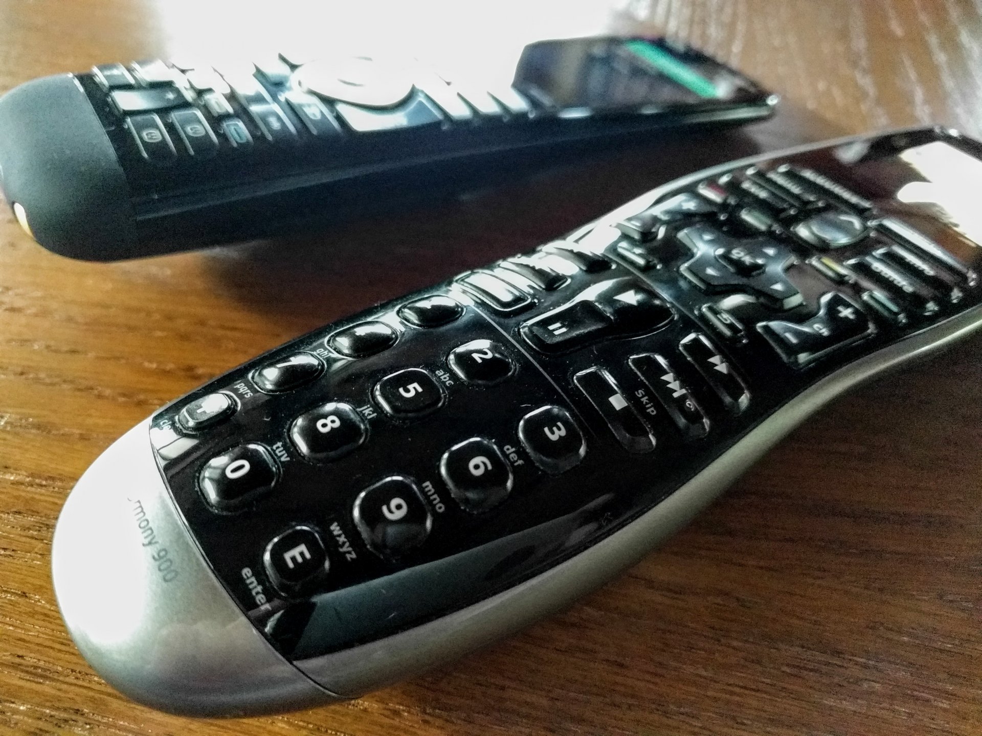

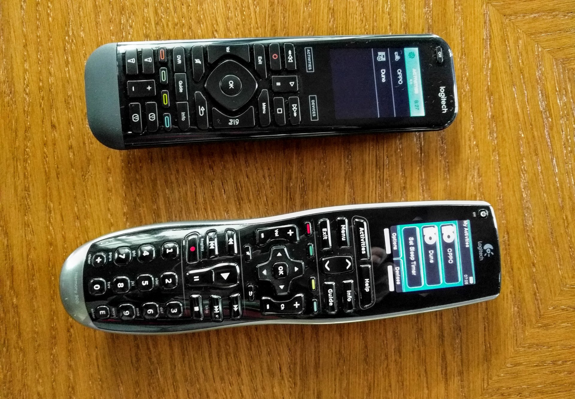

Προχθές αντικαταστάθηκε το Logitech Harmony 900 μετά απο 6 χρόνια, με το Harmony Elite. Thanks @melina ! :hi:
Η συσκευή σύνδεσης με το σύστημα AV είναι για 'μένα ιδιαίτερα σοβαρό θέμα που μπορεί να κάνει φανταστική ή μέτρια τη συνολική εμπειρία. Θεωρώ πως το remote είναι μία συσκευή όπως ο ενισχυτής ή τα players και επιβάλλεται να είναι ένα.
Τα παλιά χρόνια χρησιμοποιούσα το remote του εκάστοτε ενισχυτή AV, αλλά οι κατασκευαστές δεν ασχολούνται πιά σοβαρά με το θέμα. Θυμάμαι 2 Pioneer της δεκαετίας του '90 με θαυμάσια τηλεχειριστήρια.
Θυμάμαι κι έναν Denon με πολύ κακό.
Φωτό:
Κάπως ανάμεικτες οι αρχικές εντυπώσεις γιατί η χρήση του home theater στα τυφλά είναι απολύτως αναγκαία σε εμένα.
Οι δυνατότητες ελέγχου φώτων, θερμοστάτη και άλλων wifi συσκευών του Elite είναι μεν σημαντικές και χρήσιμες, αλλά όταν τα πλήκτρα γι' αυτές πρέπει να χρησιμοποιηθούν για βασικά θέματα του HT όπως οι άμεσες επιλογές υποτίτλων ή ήχου, αχρηστεύονται γιατί είναι μόνο 4.
Το πρόβλημα είναι οτι στο Elite η οθόνη δεν έχει σοβαρή παραμετροποίηση. Πρέπει να κάνεις scroll down τις εντολές μιάς συσκευής ή ενός activity, ευτυχώς με τη δυνατότητα να τους αλλάξεις σειρά.
Στο 900/One έχεις όσες "σελίδες" οθόνης χρειάζεσαι (συνήθως όμως αρκούν 1-2), με 6 εντολές ανά σελίδα και το εικονίδιο ή την ονομασία που επιθυμείς σε καθεμία. Για τους υπότιτλους και τη μετακίνησή τους για παράδειγμα, υπάρχει εικονίδιο με οθόνη και γράμματα.
Απο την άλλη το Elite δεν χρειάζεται να συνδεθεί σε PC μέσω USB για να περαστούν οι εντολές, αυτό γίνεται μέσω WiFi όταν κάνεις αλλαγές απο το app του τηλεφώνου ή του tablet. Στο 900 υπάρχει διαδικασία με σύνδεση USB και κάπως χρονοβόρο reboot για κάθε μικρή αλλαγή.
Δεν κατάφερα να κάνω sign in στο πρόγραμμα του Elite για το PC, αφού δεν δέχθηκε ούτε τον παλιό (900) ούτε τον νέο λογαριασμό (Google), αλλά δεν χρειάζεται γιατί οι ρυθμίσεις μέσω τηλεφώνου/tablet είναι πολύ εύκολες.
Εύκολη ήταν και η, σε μεγάλο βαθμό σωστή, μεταφορά των activities και των συσκευών απο το παλιό στο νέο.
Η εφαρμογή smartphone/tablet είναι αισθητικά μέτρια και σχεδόν άχρηστη σε 'μένα. Λειτουργίες που μπορώ να φανταστώ είναι η χρήση σε zone 2 (που δεν έχω) απο τον κήπο ή να παίξει μουσική απο άλλο μέρος σαν αντικλεπτικό. Σίγουρα κάποιος με διαφορετικές ανάγκες θα βρει κι άλλες αφού εξαφανίζονται οι περιορισμοί αποστάσεων του RF τηλεχειριστηρίου.

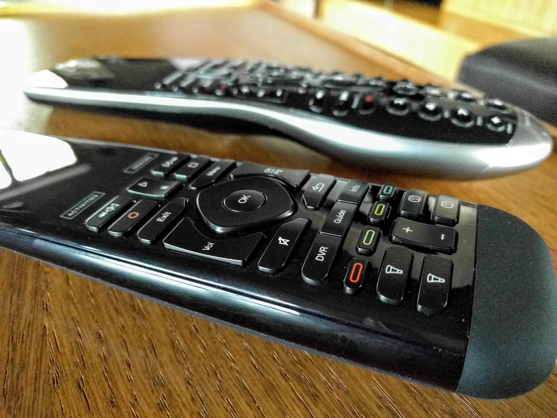

Είχα την εντύπωση πως η έλλειψη σχημάτων στα πλήκτρα του Elite θα με δυσκολέψει, γιατί το 900 έχει κυρτά, κοίλα ή με βζάκι, αλλά μέσα σε ένα βράδυ τα είχα μάθει τυφλά σε μεγάλο βαθμό. Δεν είναι τόσο σημαντική όσο πίστευα. αν και στο 900/One τα βρίσκεις όλα ευκολότερα.
Με ενοχλεί πολύ η έλλειψη ανεξάρτητων πλήκτρων για FF-Next και REW-Previous στο Elite, αφού λειτουργούν με στιγμιαίο ή παρατεταμένο πάτημα. Ευτυχώς στα δικά μου activities κάνει τη δουλειά το channel up-down, αλλά αν κάποιος θέλει να αλλάζει κανάλια για παράδειγμα, θα πρέπει να εκπαιδευτεί.
Είναι όμως χρήσιμη η δυνατότητα όλων των πλήκτρων να δέχονται 2 εντολές, στιγμιαία και παρατεταμένη.
To Elite είναι ταχύτερο στην αποστολή εντολών. Ελάχιστα, αλλά είναι ευχάριστη αίσθηση.

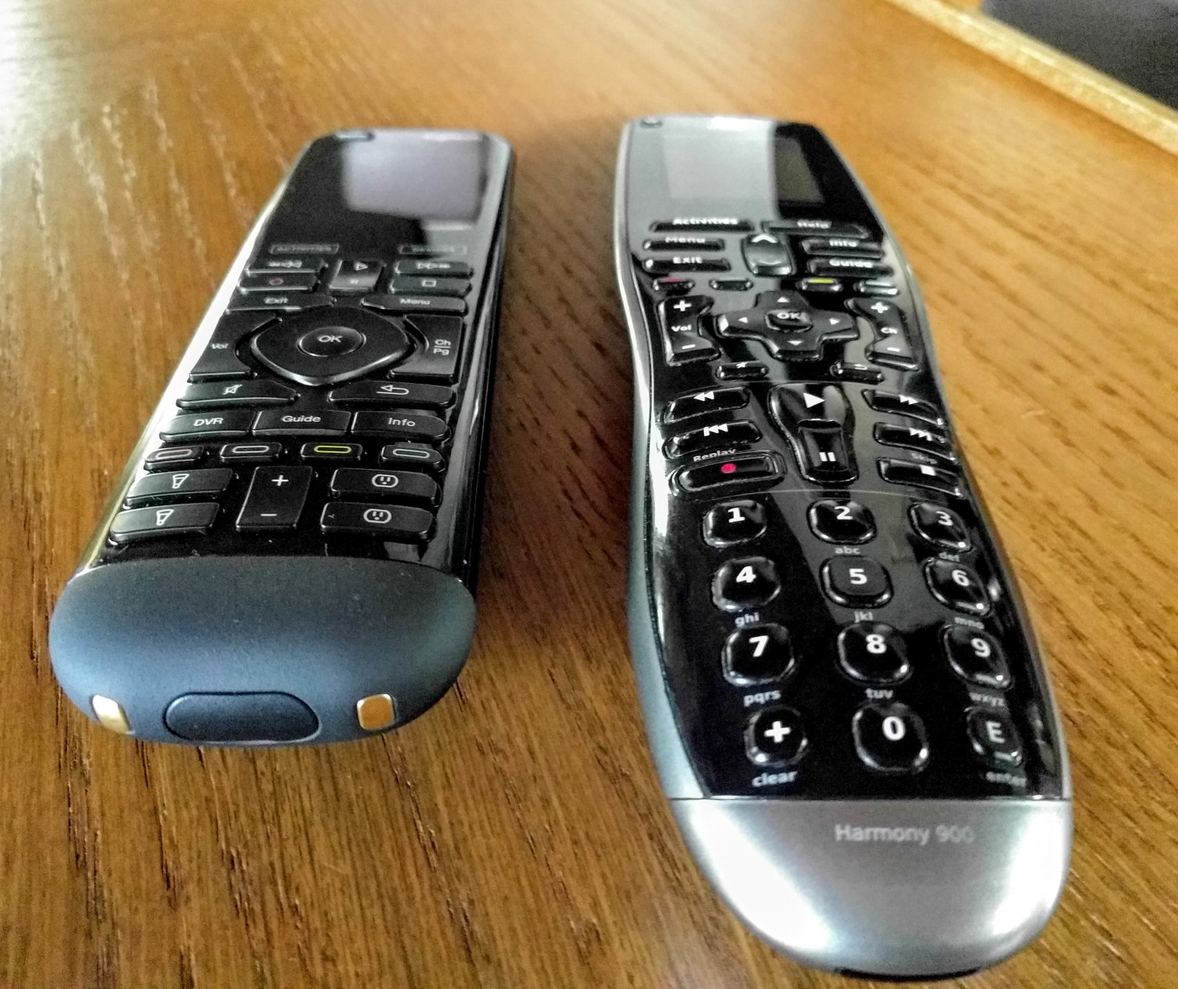

Το ζύγισμα είναι καλό και στα 2, αλλά οι μικρότερες διαστάσεις του Elite του δίνουν ένα προβάδισμα, σε βάρος βέβαια του αριθμού πλήκτρων.
Η ποιότητα του antiskid υλικού της πλάτης είναι άριστη στο Elite, ενώ στο 900 άρχισε να κολλάει μετά απο 2-3 χρόνια και το αφαίρεσα. Το άλλο 900 που βρίσκεται στο σύστημα της υπόγας και χρησιμοποιείται μόνο το χειμώνα δεν έχει φθαρεί το ίδιο και δεν κολλάει.
Η ποιότητα κατασκευής είναι άριστη στο νέο, όπως και στο παλιό που φαίνεται σχεδόν αχρησιμοποίητο παρά τη σκληρή χρήση 6 χρόνων.
Τα gestures στην οθόνη δεν έχουν κανένα νόημα για 'μένα, αφού επαναλαμβάνουν μόνο τις βασικές λειτουργίες που υπάρχουν ευκολότερα στα πλήκτρα. Play-pause, next-previous, volume, mute και κάποιες ακόμη που ήδη ξέχασα. :D Απενεργοποιήθηκε.
Δοκίμασα να δασκαλέψω μερικές εντολές ενός A/C που δεν είχε στοιχεία πλήκτρων και λειτουργεί το ίδιο μέτρια με το 900. Αυτές οι συσκευές είναι σχεδιασμένες για λειτουργία με το δικό τους remote ή με WiFi/LAN controllers.
