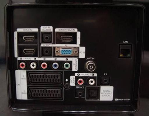

Καλησπέρα παιδιά.Έχω πάρει αυτά τα ηχεία τα 5.1 και κλασικά είναι για PC.Και ξέρετε οτι βγάζει ένα καλώδιο για τα 2 μπροστά 1 για τα πίσω και 1 για το subwoofer.Oπότε 3 καλώδια.
Τώρα έχω την Samsung LE46B650 και έχει κάτι εισόδους αλλα δε ξέρω τι καλώδια να αγοράσω επιπλέον ωστε να τα συνδέσω.
Η tv απο πίσω είναι έτσι --->
Τι λέτε?

Kάτω δεξιά έιναι η έξοδος(της tv) digital audio out.Από εκεί στην αντίστοιχη είσοδο των ηχείων(είναι ίδια υποδοχή) με καλώδιο οπτικής ίνας(toslink).Έτσι θα ακούτε τα κανάλια της tv απ τα ηχεία.

Και μόνο με αυτό θα βγάζει ήχο για 5.1?
Θα βγάζει ήχο 5.1 αλλά σε DDpro.
Με πιο απλά λόγια θα παίρνει τον στερεοφωνικό ήχο από την TV
και θα τον μετατρέπει σε ένα φτιαχτό 5.1

Σε σχέση με τον ήχο που παίρνεις από την TV το αποτέλεσμα είναι καλύτερο.
Tους διαλόγους θα τους ακούς από το κεντρικό και οποιοιδήποτε ηχητικό εφέ
από τα τους δορυφόρους + το sub να παίζει τα χαμηλά.
Μπορείς βέβαια να το έχεις και στο stereo των logi και να ακούς από τα front + το sub
κάτι που κατά την γνώμη μου είναι πιο σωστό αλλά ο ήχος δεν θα είναι περιφερικός.
Όπως και να έχει σίγουρα θα ακούς καλύτερα από ότι ακούς αυτήν την στιγμή από την TV.
5.1 πραγματικό θα πάρεις μόνο αν συνδέσεις μια πηγή στα logi πχ ένα DVD.

Α δλδ μπορώ απο το panel των ηχείων να επιλέξω αντί optical να ακουω στέρεο και να βγαίνει ο ήχος μόνο απο τα front + sub.Πάλι όλα αυτό με το καλώδιο της οπτικής ίνας.Σωστά?

To decorder των logi σου δίνει την δυνατότητα να επιλέξεις
stereo -
stereo X2 (και οι τέσσερις δορυφόροι μαζί με το sub) -
pro movie (5.1 φτιαχτό από stereo για ταινίες) -
pro music (5.1 φτιαχτό από stereo για μουσική).
Στα logi επίσης μπορείς να συνδέσεις 2 συσκευές με ψηφιακή σύνδεση μία με optical και μία με coax
και τρείς με αναλογική σύνδεση με rca σε mini jack.
Η διάφορα της ψηφιακής με την αναλογική σύνδεση είναι ότι
μόνο από την ψηφιακή μπορείς να πάρεις πραγματικό 5.1 DD ή DTS.
Οπότε άμα θέλεις να αφήσεις ελεύθερη την οπτική των logi για κάποιο DVD
μπορείς να συνδέσεις την TV από το audio out (κόκκινο - άσπρο)
με ένα τέτοιο καλώδιο σε μία από τις 3 αναλογικές.
