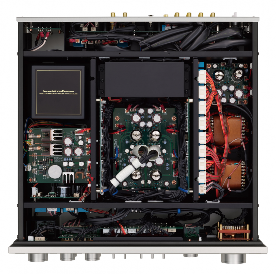

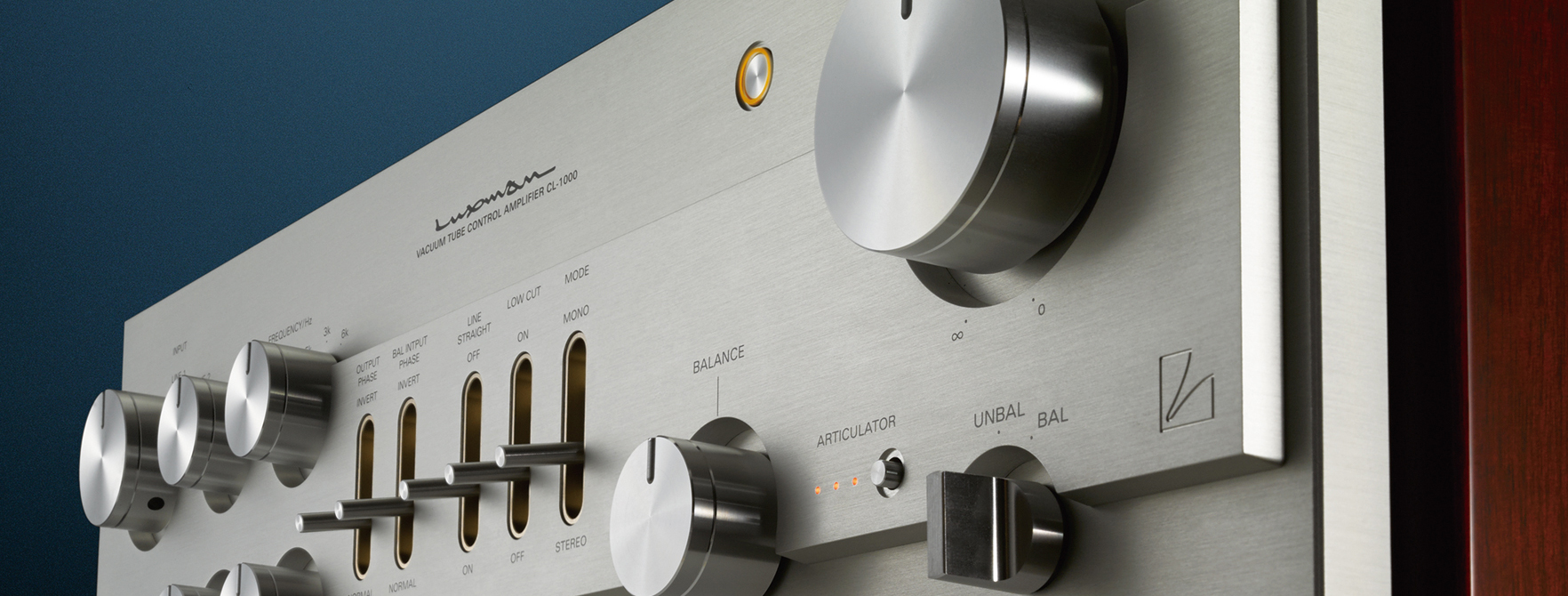

Ο νέος προενισχυτής βασίζεται σε έξι διπλοτριόδους της JJ ELectronics (E88CC) και διαθέτει δύο στάδια, με πυκνωτές σύζευξης λαδιού, ειδικά κατασκευασμένους για την εταιρία. Η σύζευξη με την επιλεγμένη είσοδο γίνεται μέσω μετασχηματιστή και ο χρήστης έχει στην διάθεσή του προενισχυτή phono MM/MC με πλήρεις δυνατότητες ρύθμισης αντίστασης και χωρητικότητας καθώς επίσης και κύκλωμα απομαγνητισμού (το οποίο η εταιρία ονομάζει “Articulator”).

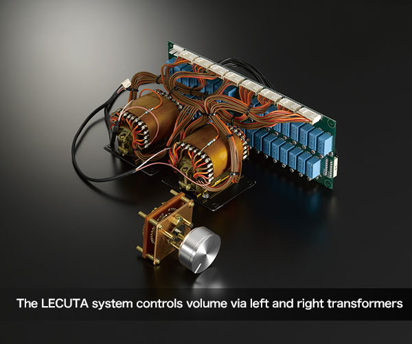

Ίσως το πλέον ενδιαφέρον τμήμα του CL-1000, πάντως, να είναι ο εξασθενητής του. Εδώ χρησιμοποιείται μια νέα έκδοση του κυκλώματος LECUTA (Luxman Electronically Controlled Ultimate Transformer Attenuator), η οποία βασίζεται σε έναν μετασχηματιστή ανά κανάλι για την επιλογή της στάθμης. Οι μετασχηματιστές είναι ειδικά σχεδιασμένοι για την συγκεκριμένη χρήση και βασίζονται σε πυρήνα FineMet της Hitachi, μια επιλογή που εξασφαλίζει κορυφαία χαρακτηριστικά και χαμηλές απώλειες, όπως αναφέρει η Luxman. Κάθε μετασχηματιστής διαθέτει 34 απολήξεις (που αντιστοιχούν σε ισάριθμους λόγους μετασχηματισμού) οι οποίες ελέγχονται από 34 ρελέ και έναν βηματικό διακόπτη. Το ρυθμιστικό που προκύπτει δεν περιλαμβάνει επαφές στον δρόμο του σήματος
The heart of any preamplifier is the volume control. If not executed properly, this key circuit element can cause left/right channel imbalances and introduce subtle but tangible distortions at low volume. For this reason, LUXMAN created our acclaimed LECUA attenuator system. Now we’ve refined the concept with LECUTA, the Luxman Electronically Controlled Ultimate Transformer Attenuator.
The front panel volume control is actually a 34-step rotary switch that triggers 34 relays located totally outside the signal path. The relays activate 34 taps on matching left and right transformers. It is these taps that adjust the volume in carefully calibrated steps. Because transformer cores can influence sound quality, we selected FINEMET® core material from Hitachi Metals, Ltd. This has a unique nanocrystal structure for high saturation flux density, high relative permeability and low core loss. So you’ll enjoy rich, detailed, uncompromising sound even at low volume.

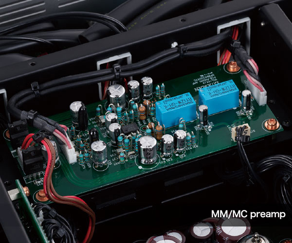

For exceptional analog reproduction, the CL-1000 accommodates both Moving Magnet and Moving Coil cartridges with an audiophile-grade phono preamplifier. Six-position switches on the rear panel enable you to optimize impedance and capacitance.
