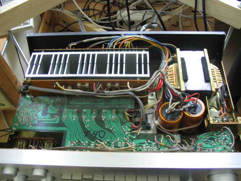

Σημερα το πρωι μου εφερε ενας πελατης αυτον τον ενισχυτη ωστε να του βρω ηχεια.
Ο ενισχυτης ηταν παροπλισμενος σε ενα παταρι για 20 χρονια τουλαχιστον οπως μου ειπε. Τον εβαλα στην πριζα και ειδα οτι δουλευει.
Αξιζει κατι σαν μοντελο ο ενισχυτης αυτος γιατι θελει να παει να του κανει ο ανθρωπος ενα σερβις.

και οι δυο επιλογες εχουν τα otpion τους ... Αρχικα οτι παραγει ηχο δεν σημαινει οτι δουλευει σωστα , Οσο και να παιζει αναμενεις διαφορα μεσα του ...
Ειναι πιθανον να αγοραζεις ενα συχρονο μηχανημα οπως περιγραφτηκε στην τιμη αυτη αλλα ειναι δεδομενο οτι θα ειναι κινεζικο ειναι δεδομενο οτι θα εχει πολλες ψηφιακες ευκολιες ειναι δεδομενο οτι ο ηχος του θα ειναι ξερος και αδειος και ειναι επισης δεδομενο οτι σε αυτη την τιμη το προσδοκιμο θα ειναι του τυπου 5 χρονια ...
Απο την αλλη το vintage δεν θα υποφερει απο τιποτα απο τα παραπανω με ενα απλο σερβις και φυσικα και θα κανει την δουλεια που σχεδιαστηκε δλδ να παιζει σωστα μουσικη ασχετα αν δεν εχει ipod docking και θυρα USB
Ειναι πιθανον να εχει και καποια θεματα ευαισθησιας εισοδων λογο τεχνολογιας περιορισμος ο οποιος μπορει και να αλλαξει κατα την διαρκεια του σερβις αλλα στο συνολο το αποτελεσμα θα ειναι μακραν καλυτερο και το προσδοκιμο θα ειναι χαλαρα αλλα 30 χρονια μετα απο ενα καλο σερβις .
Τωρα τιμες πωλησης για τετοιο μηχανημα τυπου 500 ευρω ειναι απιαστο ονειρο και δεν μπορει να παισει τετοια λεφτα ουτε για αστειο ....σε μηχανημα που εχει κανει σερβις μια τιμη 300-350 ευρω αγγιζει τα ορια της υπερβολης .
ΠΙΟ ΤΕΧΝΙΚΑ
Ο συγκεκριμενος εχει σταθεροπιημενη τροφοδοσια στα πρωτα σταδια του ενισχυτη , τοπικο buffer κατω απο το volume , πολυ σωστο κυκλωμα τονων , αψογη δομηση και γενικα πολυ καλη κατασκευη ( μεχρι και τους διακοπτες αναποδα για να μην βρωμιζουν .Καλουδια τετοιου τυπου σε Ιαπωνικη κατασκευη δεν βρισκεις σημερα πουθενα οσα και να πληρωνεις .

Στατιστικα την τελευταια 5ενταετια εχουμε επισκευασει 8 Luxman L4 οπου γενικο αλλαγμα πυκνωτων σε ολο το μηχανημα καθαρισμος ρυθμισεις κλπ προσθηκες gourmet πυκνωτων σε σημαντικα σημεια του μηχανηματος χρεωθηκε απο 80-100 ευρω εκτος απο εναν L4 οπου ο πελατης ειχε την απαιτηση να μπουν οι περισσοτεροι πυκνωτες μεσα silmic και το κοστος ανεβηκε στα 210 ευρω συνολικα για ολα .
Με αυτη την λογικη φυσικα και συμφερει να γινει αναβαθμιση και επισκευη σε ενα vintage μηχανημα και ειναι δεδομενο επισης οτι οι ακροτητες σε επιλογες εξαρτηματων και σε τιμες υλικων δεν θα βοηθησουν κανενα μηχανημα να γινει κατα πολυ καλυτερο .
Συνδυαστικα ειναι καλο καποιος να γνωριζει οτι επεμβασεις τετοιου τυπου θα πρεπει να γινονται με την λογικη να μην αλλαχτει και ο χαρακτηρας του μηχανηματος η τουλαχιστον λογο της καλης ποιοτητας υλικων να βελτιωθει σε καποιον βαθμο αλλα οχι να αλλαχτει .

Φοβαμαι οτι απαξιωνεις ενα μηχανημα οπου κατα την αποψη μου εκτιμηση η οποια εγινε εκ του προχειρου ενω μια απλη ματια στον τροπο ο οποιος ειναι κατασκευασμενος ειναι πιθανον να σου αλλαξει την αποψη .
Επισυναπτω μερικα τεχνικα χαρακτηριστικα για τα οποια εντος εισαγωγικων προκαλω να δουμε αν μπορουν να βρεθουν σε καποιο σημερινο μηχανημα με ενα ευρος αξιας τυπου 1000 ευρω .
--Αρχικα ολα τα τρανσιστορ που βρισκονται μεσα στο μηχανημα ειναι Ιαπωνικα με κατασκευαστη Toshiba η NEC σε σημερινο μηχανημα ειναι μαλλον απιθανο να βρεθει κατι τετοιο . να σημειωθει οτι στην τεχνολογια και τις επιδοσεις των ημιαγωγων πολυ λιγα πραγματα εχουν αλλαξει εκτος απο την ποιοτητα κατασκευης και σε ολες τις περιπτωσεις η Luxman ανεκαθεν χρησιμοποιουσε ημιαγωγους αστρονομικων επιδοσεων .
--Phono stage τριων σταδιων με διακριτα εξαρτηματα με εξαιρετικη ακριβεια στην RIAA ενω αντιστοιχα ο σημερινος ανταγωνισμος το πολυ που εχει ειναι ενα ολοκληρωμενο οχι καλυτερο απο 4558 η 5532 ( στην απιθανη περιπτωση που υπαρχει phono stage )
--Για το phono stage υπαρχει ξεχωριστη και σταθεροποιημενη τροφοδοσια επισης σε σχεση με τον ανταγωνισμο ο οποιος δουλευει συνηθως τα παντα με 15+15 βολτ τα οποια γυρνανε γυρω γυρω σε ολο το μηχανημα ,
--Για το δυκτυωμα εισοδος τονοι volume υπαρχει buffer πριν απο την εισοδο των τονων για να αντισταθμισει τις απωλειες και τα θεματα αντιστασης του κυκλωματος τονων ενω παραλληλα υπαρχει buffer και στην εξοδο μετα το ποτενσιομετρο το οποιο φροντιζει επισης για τους ιδιους λογους ΙΕ διατηρει σταθερη την εμπεδηση εισοδου του τελικου η οποια στα 330Κ ειναι σαφως πολυ υψηλη και αρα θα εχει απιθανα δυναμικα σε χαμηλες σταθμες σε συνδυασμο με το volume buffer και εδω υπαρχει τοπικο σταθεροποιημενο τροφοδοτικο και η υλοποιηση εχει γινει με υψηλης ποιοτητας ημιαγωγους οπου ενδεικτικα αναφερω ενα transistor του buffer με ευρος 250ΜΗΖ και cob 2pf . σε σημερινο μηχανημα ειναι μαλλον απιθανο να βρεθει κατι τετοιο .
--για τον τελικο ενισχυτη υπαρχει στην εισοδο διπλο τρανσιστορ για τον διαφορικο σε κοινη θηκη ( Θερμοκρασιακη συζευξη ) με επισης αστρονομικες προδιαγραφες με επισης σταθεροποιημενη τροφοδοσια ,το οποιο συνοδευεται απο καθρεπτη και πηγη ρευματος , cascoded VAS ο οποιος ως γνωστον λειτουργει μακραν καλυτερα απο εναν σκετο VAS , σχεδιαση low TIM η οποια εγγυαται μακραν λιγοτερη παραμορφωση , με λιγοτερη αναδραση "σπασμενη "' σε περισσοτερα μικρα κομματια αλλα Shelf style, θωρακισμενα καλωδια τροφοδοσιας πρωτοτυπια σε αυτον τον L5 και μονο σε ορισμενα ΥΑΜΑΗΑ και φυσικα αναλογο bypass + decoupling on board (s) και τσπ εναν τελικο με συνολικα 17 ενεργα εξαρτηματα πανω του ενω σε σχεση με τον Marantz που αναφεραμε ειναι μολις 11 με τα εξοδου και η σχεδιαση πιο generic δεν γινεται .
--Το μονο προβλημα που ειχαν εκεινα τα μηχανηματα ειναι η πολυπολοκοτητα στις εισοδους με αποτελεσμα πολυ υψηλη συνακροαση και υπερπηδηση οπου εκει η Luxman εχει κανει την ταρζανια να βαλει τις εισοδους απο κατω απο το μηχανημα και τον επιλογεα ακριβως απο πανω του για να γλυτωσει ολα τα παραπανω .
Σαν συμπερασμα η closing argument ειναι πρακτικα απιθανο να βρεις τοσα πραγματα σε μηχανημα παραγωγης σημερα το οποιο να εχει λιανικη τιμη κατω απο 1000 , συναμα η ποιοτητα κατασκευης θα ειναι μακραν χαμηλοτερρη εξ ορισμου .
Ας μην ξεχναμε οτι η σειρα αυτη ανοικει στα σπανια μηχανηματα της εταιριας και κατα την αποψη μου δικαιως η εταιρια τα αποκαλουσε STUDIO STANDARD .

Αν πρόσεξες η ένσταση μου αφορούσε τη διάταξη και τις καλωδιώσεις του εν λόγο μηχανήματος.
Λοιπόν ο τρόπος ανάπτυξης του συγκεκριμένου Luxman είναι απαράδεκτος για τα σημερινά κατασκευαστικά πρότυπα, που πλέον ακολουθούν όλες οι συσκευές, ακόμα και οι φτηνές, και εξηγούμαι...
Τεράστιο μήκος καλωδιώσεων και διαδρομών σήματος, πολλά μπλιπλίκια όπως φίλτρα και επαφές που αλλοιώνουν τη φάση, πυκνωτές ισχύος μακρυά από τα τελικά τρανζίστορ και ασφάλειες ανάμεσα στους πυκνωτές και τα τελικά τρανζίστορ.
Δεύτερο θεματάκι...
Από που προκύπτει πως ένα κύκλωμα από διακριτά εξαρτήματα αποδίδει καλύτερα από ένα ολοκληρωμένο?
Αν ψάξεις στο διαδίκτυο θα βρεις αρκετές αναφορές-μετρήσεις, αν μιλήσουμε τεχνοκρατικά, που αποδεικνύουν το αντίθετο, αλλά και ακουστικά τις περισσότερες φορές υστερούν.
Βέβαια, ένα πολύ καλά σχεδιασμένο κύκλωμα με διακριτά υλικά θα αποδώσει καλύτερα σχεδόν από οποιοδήποτε ολοκληρωμένο, αλλά ΟΧΙ σε αυτό το επίπεδο.
Σίγουρα θα γνωρίζεις πολύ καλά, λόγο της επαγγελματικής σου ενασχόλησης, πως ο χρόνος ζωής ενός ημιαγωγού έχει άμεση εξάρτηση με τη συσσώρευση καταπονήσεων, που αυτός έχει δεχτεί στη διάρκεια της ζωής του.
Δεν χρειάζεται κουβέντα για τις καταπονήσεις που θα έχει δεχτεί ένα τρανζίστορ τριάντα + ετών, οπότε πολύ αυξημένη πιθανότητα βλάβης της συσκευής ή λειτουργίας εκτός προδιαγραφών, λόγο ολίσθηση.
Επίσης θα γνωρίζεις πως οι υψηλές προδιαγραφές ενός εξαρτήματος δεν σημαίνουν το παραμικρό για τη συνολική του απόδοση όταν η σχεδίαση είναι προβληματική στο σύνολο της.
