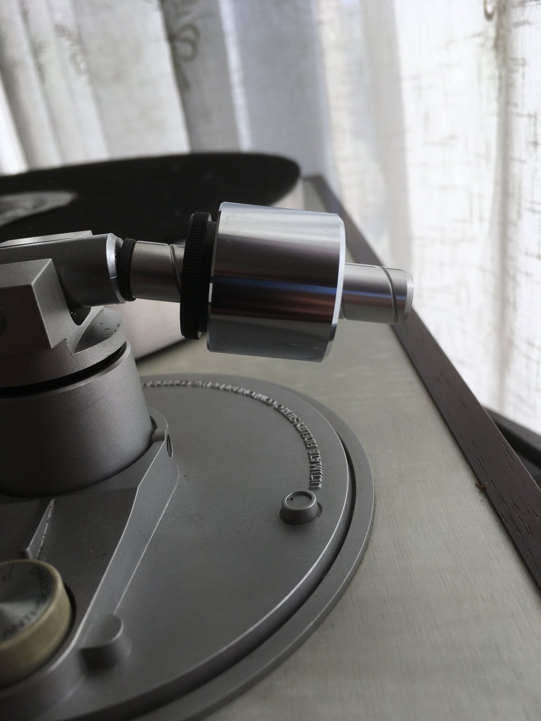

Γειά σας.Θα ήθελα να ρωτήσω εαν γνωρίζει κάποιος να μου πεί εαν μπορώ να αλλάξω τον βραχίονα του πικάπ του τίτλου και ποιός ταιριάζει.Ευχαριστώ.

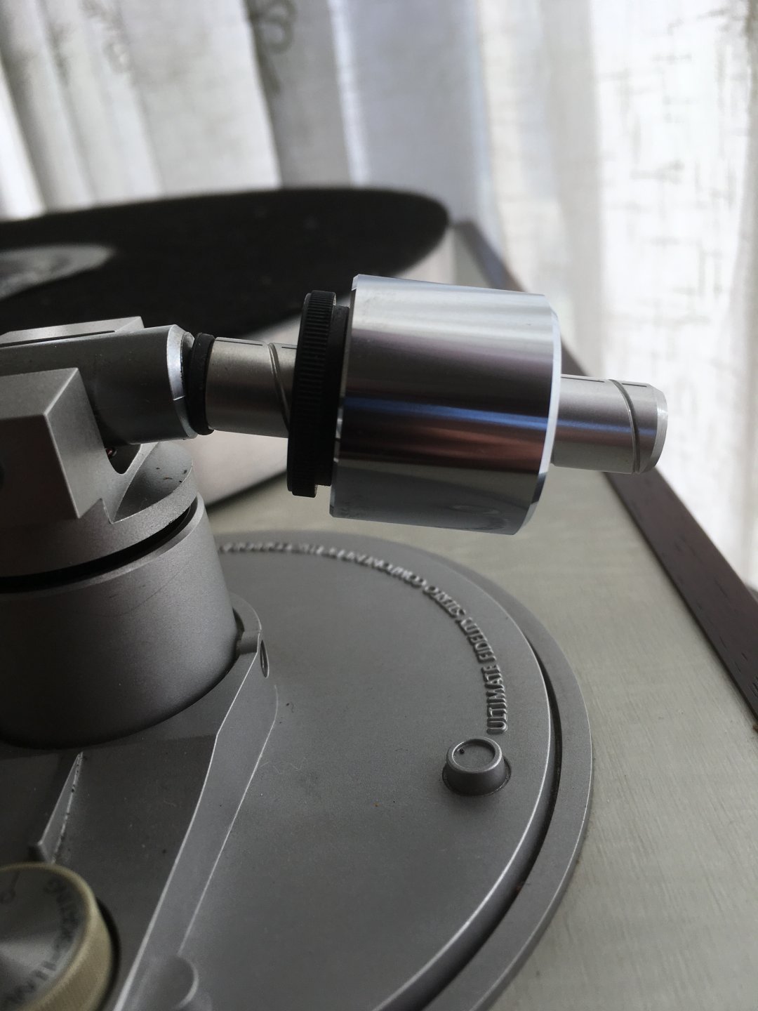

Έχει πάθει ζημιά στο πίσω μέρος που είναι το αντίβαρο.Εχει στραβώσει το κομμάτι που ρυθμίζονται τα γραμμάρια.Δεν ξέρω εαν επισκευάζεται.
738
295
Εχει πάρει κλίση προς τα κάτω το τελευταίο κομμάτι του βραχίωνα μαζί με το αντίβαρο?
Μια φωτο θα βοηθούσε.
Συνήθως το τελευταίο κομμάτι προσαρμόζεται με λαστιχένιο δακτυλίδι στον υπόλοιπο βραχίωνα. Κάποιος που ξέρει πως να εφαρμόσει εκει δυνάμεις μπορεί να το επαναφέρει
Καπου στο πισω μερος του αξονα οπου κινειται το αντιβαρο πρεπει να υπαρχει μια βιδα που ισως χρειαζεται να σφιξει

Μου θυμίζει ένα αντίστοιχο πρόβλημα που συναντούσε κανείς συχνά σε βραχίονες του JVC QL 7
http://www.diyaudio.com/forums/analogue-source/180845-jvc-ql-7-counterweight-rubber-bushing.html
Το είχα ψάξει τότε λίγο, γιατί ενδιαφερόμουν να αγοράσω ένα μεταχειρισμένο ,το οποίο τελικά δεν πήρα γιατί είχε ακριβώς το ίδιο πρόβλημα.
Οι περισσότεροι μίλαγαν για κάποιο λάστιχο που είχε πολυμεριστεί και ήθελε άλλαγμα.
Ψάξτο λίγο ,μήπως υπάρχει κάποια αντίστοιχη κουβέντα σε φόρουμ και για το δικό σου.

Αν το σημείο που έχει στραβώσει είναι -όχι κινούμενο- και το αντίβαρο κινείται-ρυθμίζει κανονικά τότε η λύση είναι απλά λίγη καλή κόλλα.

Σε πολλους βραχιονες το λαστιχο ειναι βιδωμενο αφου περασει πρωτα μεσα στον αξονα που κρατα το αντιβαρο.Με το βιδωμα ανοιγε λογω πιεσης το λαστιχο κι ετσι εσφιγκε και ο σξωνας.Αν τωρα οντως ειναι το λαστιχο που χσλασε τοτε θα πρεπει να αλλακτει αλλα θα ειναι δυσκολο να βρει σνταλλακτικο.

Το βαρος εκει στεκεται σε αναρτηση ...στην ουσια θα πρεπει να φανταστεις ενα λαστιχενιο ουπα Μπορει να επισκευαστει και με την ευκαιρια να κοιταχτουν και τα αλλα θεματα που εχει το πικαπ που δεν εχεις παρει χαμπαρι .
Πραγματι παντως ουτε εγω θα συζητουσα αλλαγη βραχιονα ο δικος του ειναι μια χαρα
