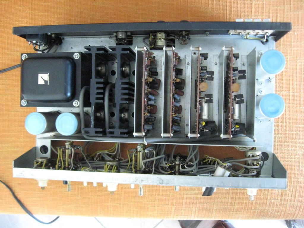

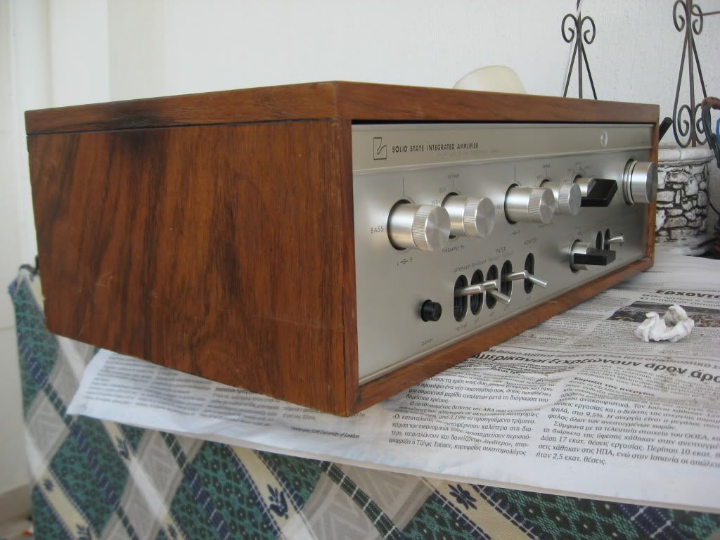

Κυριοι θα ηθελα την βοηθεια σας σχετικα με τον ενισχυτη που επεσε στα χερια μου.παλιο κομματι,του 1969 σε σχετικα καλη κατασταση.
τον καθαρισα λιγακι οπως θα δειτε στις φωτογραφιες και ειμαι ενθουσιασμενος!
αλλα...ειναι στα 100V και βεβαια δεν ξερω αν λειτουργει καν!!
οι αυτομετασχηματιστες που κυκλοφορουν,.ειναι 220- 110V και με συχνοτητα 50-60 ΗΖ. πειτε μου την γνωμη σας ,αν αυτα τα 10V επηρεαζουν την λειτουργια του η οχι.

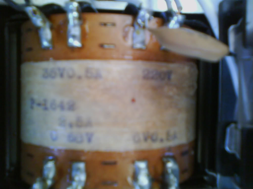

μα κατι αλλο συμβαινει,...πηγα και πηρα μετασχηματιστη 220 σε 110,.συνδεσα,..τιποτε.η ενδεικτικη δεν αναβει,..
ανοιξα τον ενισχυτη,.τον κοιταξα καλυτερα,.εκει στην τροφοδοσια,.και τον μετασχηματιστη,.και βλεπω οτι απο την κατω μερια του μετασχηματιστη,.γραφει 220V!...μπερδευτηκα ...
στην φωτογραφια φαινεται,....δεν ξερω τι να κανω,..να τον βαλω κατευθειαν στα 220?...αλλα και παλι φοβαμαι,...
164
16
Απάντηση: LUXMAN SQ507
Καλησπερα.τελικα ηταν στα 220,...
δεν θα μου χρειαστει ο μετασχηματιστης ,...και ειναι τοσο κωμικο μπορω να πω,.ενω τα χαρακτηριστικα του απο την πισω οψη αναφερουν οτι δουλευει σε ταση 100V..
ετσι ειναι οταν δεν προσεχεις και δεν βλεπεις,...η τιμη 220V επανω στον μετασχηματιστη,..κρυβοταν απο μια μεγαλη φακη. την σηκωσα για να δω,..
τελος παντων τον εβαλα στην μπριζα κατευθειαν,...λειτουργει κανονικοτατα,.συνδεσα ηχεια και μια πηγη δοκιμασα,.και παρατηρησα οτι ο διακοπτης του Monitor [on-off] επιδρα στο

Ένα spray λαδιού για ποτενσιόμετρα και διακόπτες. Αυτή η φακή τί γράφει επάνω; Μήπως έχει κανένα ράγισμα;

θα τον ξαναανοιξω αυριο Κωστα για να κανω εναν καθαρισμο,.και θα σου πω τι γραφει επανω στην φακη,..
ραγισμα οχι,.δεν παρατηρησα κατι τετοιο

ασχολήθηκα σήμερα το πρωί. τον άνοιξα έβγαλα τις 4 πλακέτες
τις καθάρισα,.όπως επίσης και απο την κάτω πλευρά.
πήρα ενα spray λαδιού της Phillips. contact cleaner το κόκκινο.
έριξα σε όλους τους διακόπτες και τα ποτενσιόμετρα δουλεύοντας τα αρκετή ωρα.
κοίταξα και την φακή.δεν είναι ραγισμένη έχουν φύγει όμως οι τιμές που γράφει επάνω.διακρίνεται μόνο ενα Δ στην μέση .
δεν δοκίμασα ακόμη το αποτέλεσμα μα θαρρώ πως θα είναι ικανοποιητικό.

Θα έλεγα να αφήσεις τον 7300 για τελικό, αλλά και το αντίστροφο εντάξει θα είναι. Θέμα γούστου. Πάντως, μπορείς να στήσεις δεύτερο σύστημα με τον Lux. Καλό θα ήταν να βγάλεις τη φακή και να βάλεις στη θέση της έναν πυκνωτή 1μF 630V και ένα βαρίστορ 470V.

Πυκνωτής και βαρίστορ παράλληλα προφανώς.
