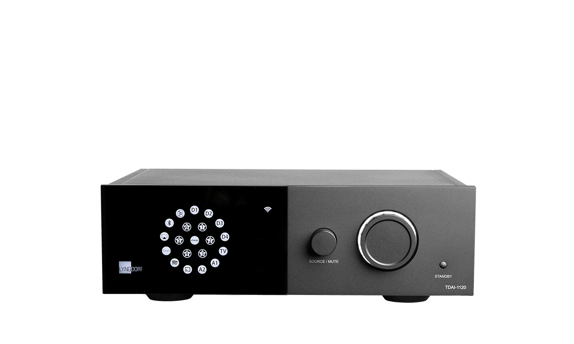

Lyngdorf TDAI-1120 streaming amplifier
6.573
5.135
Roon Ready
2000 ευρώ
Specifications
Description: 2-channel streaming amplifier
Power rating: 2 x 120 W RMS @ 4Ohm / 2 x 60 W RMS @ 8Ohm
Digital inputs (Asynchronous): 2 x Coaxial (≤192kHz/24bit) 2 x Optical (≤96 kHz/24bit) 1 x HDMI (TV ARC)
Analog inputs: 1 x Phono Single Ended RCA (RIAA / 47kOhm 100pF), 1 x Analog Single Ended RCA (Max level: 4.0V = 0dBFS) 1 x Microphone input (XLR) for RoomPerfect™ calibration
Analog output: 1 x Stereo Analog RCA (75ohm-Max output level 4 Vrms)
Audio specifications: Frequency Response: ±0,5dB from 20 to 20,000 Hz, Total Harmonic Distortion: 0.05% max from 20 to 20,000 Hz, THD-N 1w/8ohm 0,04%, THD-N 1w/4ohm 0,04%
Media player: Internet Radio (vTuner), Spotify Connect, Roon ready, Chromecast built-in, DLNA Support (uPnP), AirPlay2, Bluetooth, Local file playback (USB)
Wireless connections: Bluetooth connectivity, Wi-Fi (802.11 n/ac)
Control interfaces: Intuitive input selector, Web-interface for setup and media player, Remote application for IOS and Android, IP control, CEC (HDMI), 1 x trigger input, 1 x trigger output, 1 x RJ45 Ethernet LAN connector, 1 x USB connectors (Type A)
Accessories included: RoomPerfect™ microphone, Microphone stand, Microphone cable, Optional accessory: IR remote control, rack mounting kit
Placement options: Freestanding
Dimensions (H x W x D): 10.1 x 30 x 26 cm (including connectors), 3.98 x 11.8 x 10.3 inches (including connectors)
Weight: 8 kg / 17.6 lb
Finish: Matte black

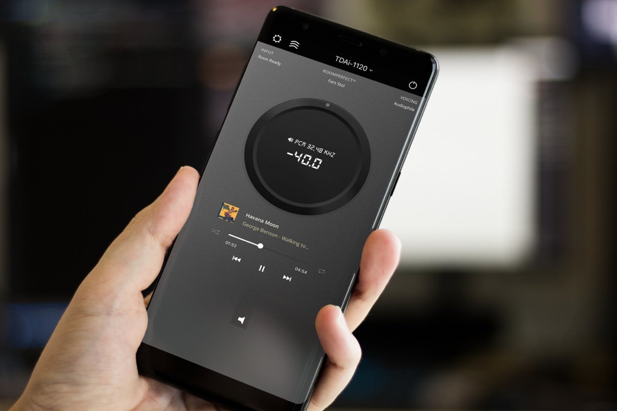

Streamer/software:
  • Από τη στιγμή που μιλάμε (και) για streamer, πολύ σημαντικό είναι το software: Υπάρχουν δύο τρόποι που μπορείς να τον διαχειρίζεσαι: μέσω app στο κινητο/ταμπλετ αλλά και μέσω web interface (μεσω browser). Η δεύτερη περίπτωση είναι ένα υπερ-σύνολο του app. Δηλαδή έχει ό,τι και το app (χειρισμό, επιλογή εισόδων, volume, UPNP client κλπ) αλλά έχει και όλο το επιπλέον administration κομμάτι που δεν υπάρχει στο app (setup room perfect, subwoofers, inputs, outputs κλπ). Είναι πολύ βολικό πχ όταν είσαι στο PC και δεν χρειάζεται να πιάσεις το κινητό αφού τα έχεις όλα σε ένα tab του browser
  • To interface είναι πολύ responsive, πχ αλλαγή από σταθμό σε σταθμό σε περίπου 1-1.5 sec (μου φαίνεται σαν να γίνεται ακαριαία σε σχέση με το πόσο έπαιρνε στο marantz - αλλα οκ ηταν και αρκετα παλιο)
  • Έχει 10 μνήμες στις οποίες μπορεις να αποθηκεύσεις πέρα από ιντερνετικους σταθμούς και playlists/albums από spotify/nas)
  • Κάθε input (και τα presets λογίζονται σαν inputs) εχει δικά του settings. Πχ έχει sensitivity - χρήσιμο όταν πχ ενας σταθμός ή ενα input ακούγεται πιο σιγα από τα άλλα - αυξάνεις το sensitivity ώστε στις αλλαγες να μη χρειαζεται να δυναμώνεις ενταση
  • Βγαίνουν αρκετά συχνά software updates

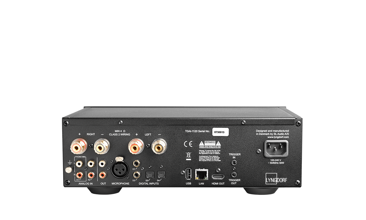

Και κάποια αρνητικά
  • Έλλειψη οθόνης - μπορει αισθητικά να είναι ωραίος αλλα μια οθόνη που να δειχνει τι παιζει, έστω και σε text, θα την ήθελα
  • Έχει μόνο ένα line out: αυτό σημαίνει ότι είτε θα την ορίσεις σαν tape out (για να βαλεις πχ headphone amp, όπως έχω κάνει τωρα) είτε θα συνδεσεις sub(s)... όχι και τα δύο μαζί. Αλλά μικρό το κακό αφου ακούω ελάχιστα από ακουστικά μέσω αυτού, όταν το κάνω είναι από τον υπολογιστή
  • Δεν εχει remote control - είναι εξτρα. Αρχικά έλεγα ότι θα το πάρω οπωσδήποτε, τώρα το σκέφτομαι.
  • Μόνο 10 presets, θα μπορούσε και περισσότερα.
