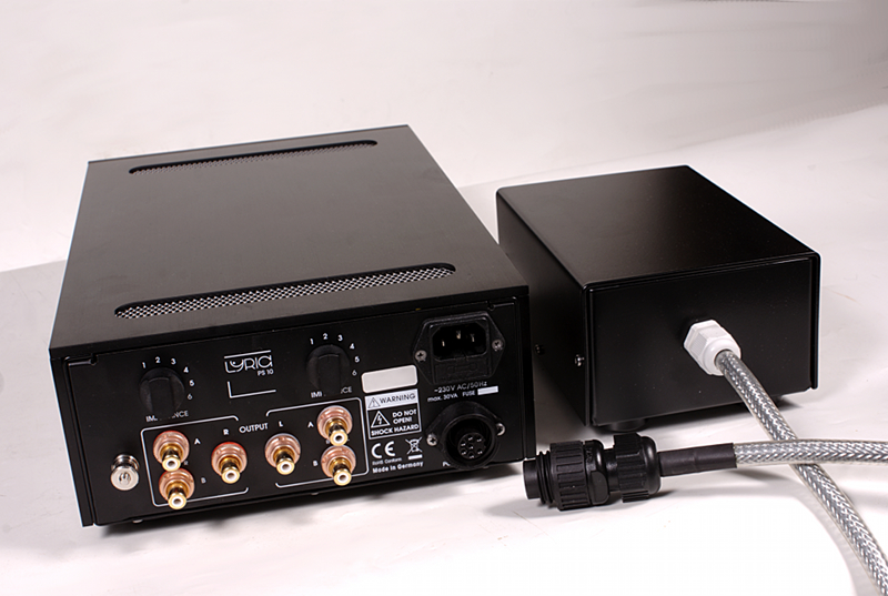

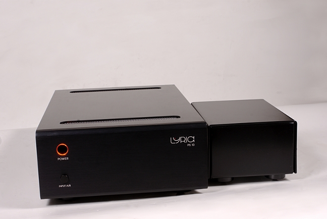

Περιγραφή:Προενισχυτής φωνογραφικής κεφαλής MM/MC.
Αρχιτεκτονική:Κύκλωμα με λυχνίες, παθητική αποέμφαση RIAA, προ-προενίσχυση με μετασχηματιστές step-up.
Είσοδοι:2x single ended (RCA).
Έξοδοι:1x single ended (RCA).
Είσοδος MM:Κέρδος 51dB, αντίσταση/χωρητικότητα: 50kΩ/100pF.
Είσοδος MC:Κέρδος 67dB, επιλογή αντίστασης: 50, 100, 250, 500, 750, 1000Ω.
Ακρίβεια αποέμφασης:±0.2dB (MM, 20Ηz-30kHz), ±0.8dB (MC, 20Hz-30kHz).
Ισορροπία καναλιών:±0.1dB.
Λόγος S/N:78dB(A)/75dB(A) (ΜΜ/ΜC, 5mV/0.5mV).
Άλλες δυνατότητες:Διαθέσιμος σε ασημί ή μαύρο χρώμα.
Διαστάσεις:215x103x365 (mm, πxυxβ).
Βάρος:6kg (κυρίως σασί), 1.8kg (μετασχηματιστής).
Σε ό,τι αφορά τις δυνατότητες σύνδεσης, ο χρήστης έχει στην διάθεσή του δύο single ended εισόδους, υλοποιημένες με πολύ καλής ποιότητας βύσματα και μια single ended έξοδο προς τον προενισχυτή. Κατά την αγορά, μπορεί να επιλεγεί η μία από αυτές τις εισόδους να είναι κατάλληλη για κεφαλές κινητού πηνίου. Η προ-προενίσχυση, στην περίπτωση αυτή, γίνεται από μετασχηματιστές step-up οι οποίοι τοποθετούνται στην πλακέτα του κυρίως κυκλώματος και προσφέρουν (μέσω της διαφορετικής σύνδεσης των πρωτευόντων τους), έξι διαφορετικές επιλογές για την αντίσταση εισόδου (50, 100, 250, 500, 750 και 1000Ω) οι οποίες γίνονται μέσω ενός περιστροφικού επιλογέα τοποθετημένου στην πίσω πλευρά. Χωρίς την επιλογή MC, ο PS 10 προσφέρει, απλώς, δύο εισόδους MM, με αντίσταση 50kΩ και χωρητικότητα 100pF. Ένας στοιχειώδης επιλογέας εισόδων, με την μορφή διακόπτη, βρίσκεται στην πρόσοψη.

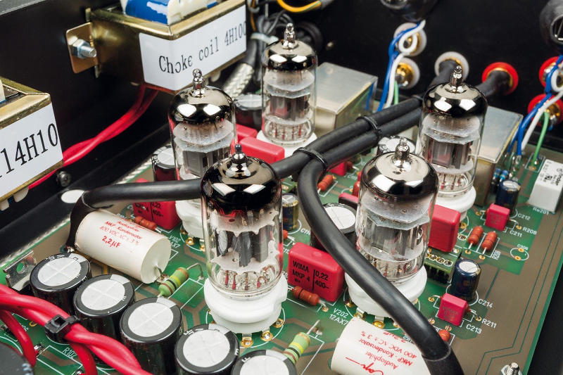

Το πλήρες κύκλωμα (με είσοδο MC) περιλαμβάνει τέσσερα στάδια. Το πρώτο περιλαμβάνει τους μετασχηματιστές step-up και αφορά μόνο την είσοδο της κεφαλής κινητού πηνίου ενώ τα υπόλοιπα τρία είναι κοινά και για τις δύο εισόδους. Εδώ, έχουμε ένα πρώτο στάδιο απομόνωσης, υλοποιημένο με μια διπλοτρίοδο 12AX7 ανά κανάλι, η οποία οδηγεί το παθητικό δικτύωμα αποέμφασης RIAA και ακολουθείται από ένα δεύτερο στάδιο, επίσης με 12ΑΧ7. H έξοδος της συσκευής οδηγείται από ένα στάδιο σχεδιασμένο γύρω από μια 12AU7, η οποία μοιράζεται (ανά τρίοδο) σε κάθε κανάλι και η οποία καθορίζει, επίσης, και την αντίσταση εξόδου.

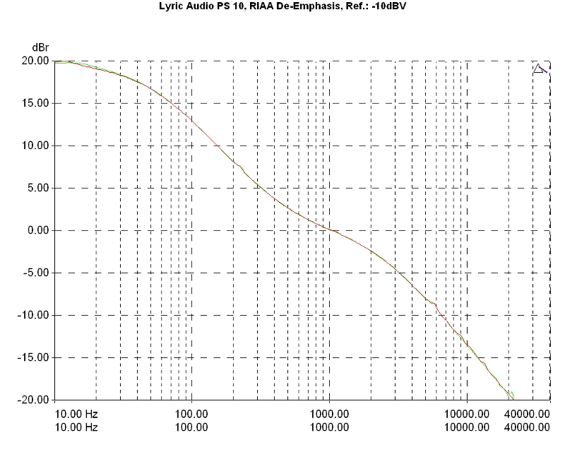

Καμπύλη αποέμφασης RIAA. Στάθμη αναφοράς: -10dBV/ΜΜ.

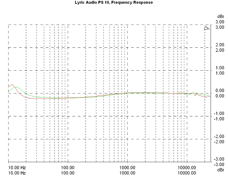

Απόκριση συχνότητας (αντισταθμισμένη καμπύλη απόκρισης μέσω αντίστροφης ισοστάθμισης RIAA). Στάθμη αναφοράς: -10dBV/ΜΜ

Τώρα γιατί έβαλε αυτές τις γκουμούτσες καλώδια να περνάν δίπλα από τις λυχνίες, κι όχι ένα ψιλό καλώδιο κάτω από την πλακέτα, δε κατάλαβα γιατί το έκανε, ίσως να είναι Πόντιος.
