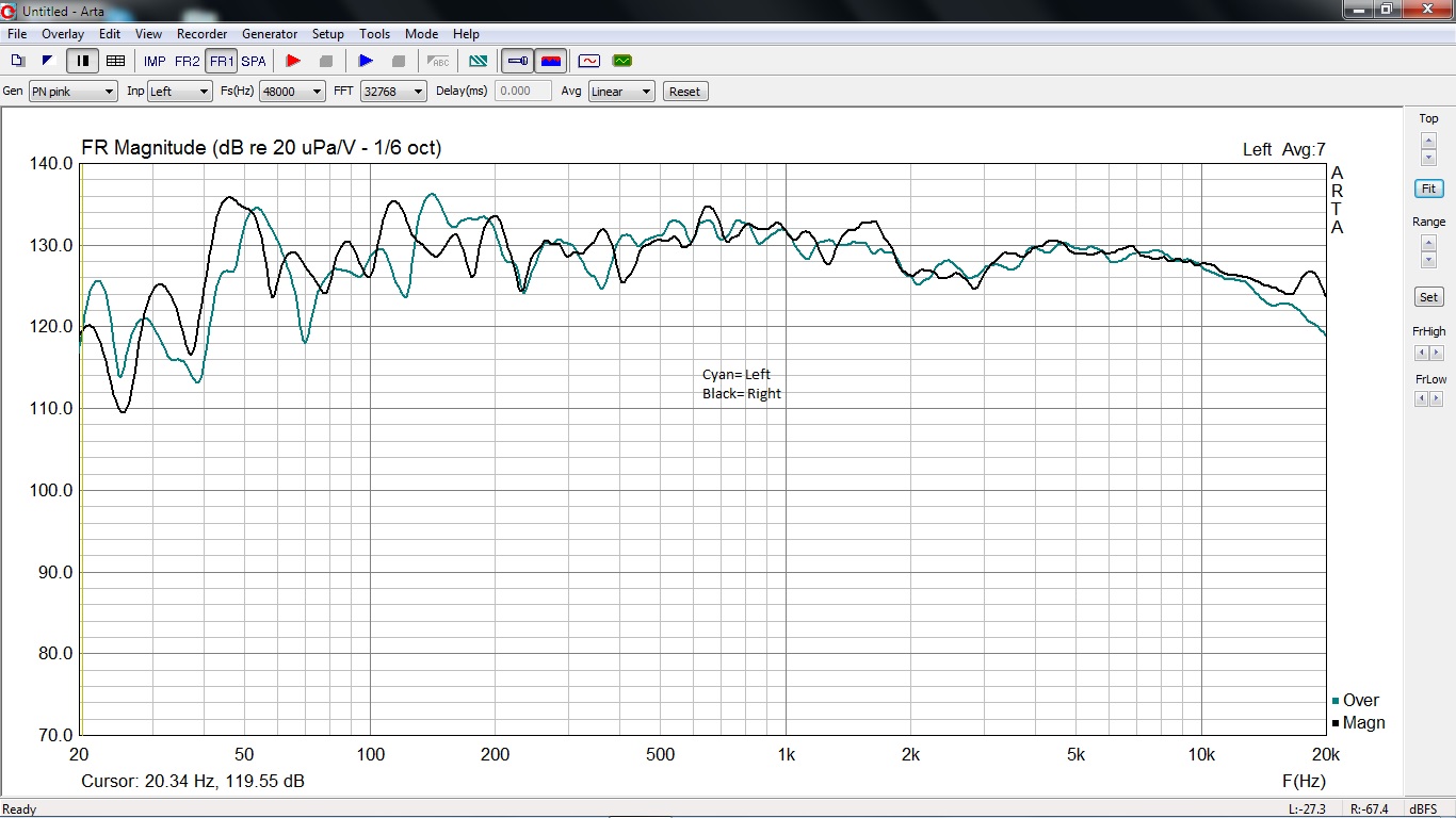

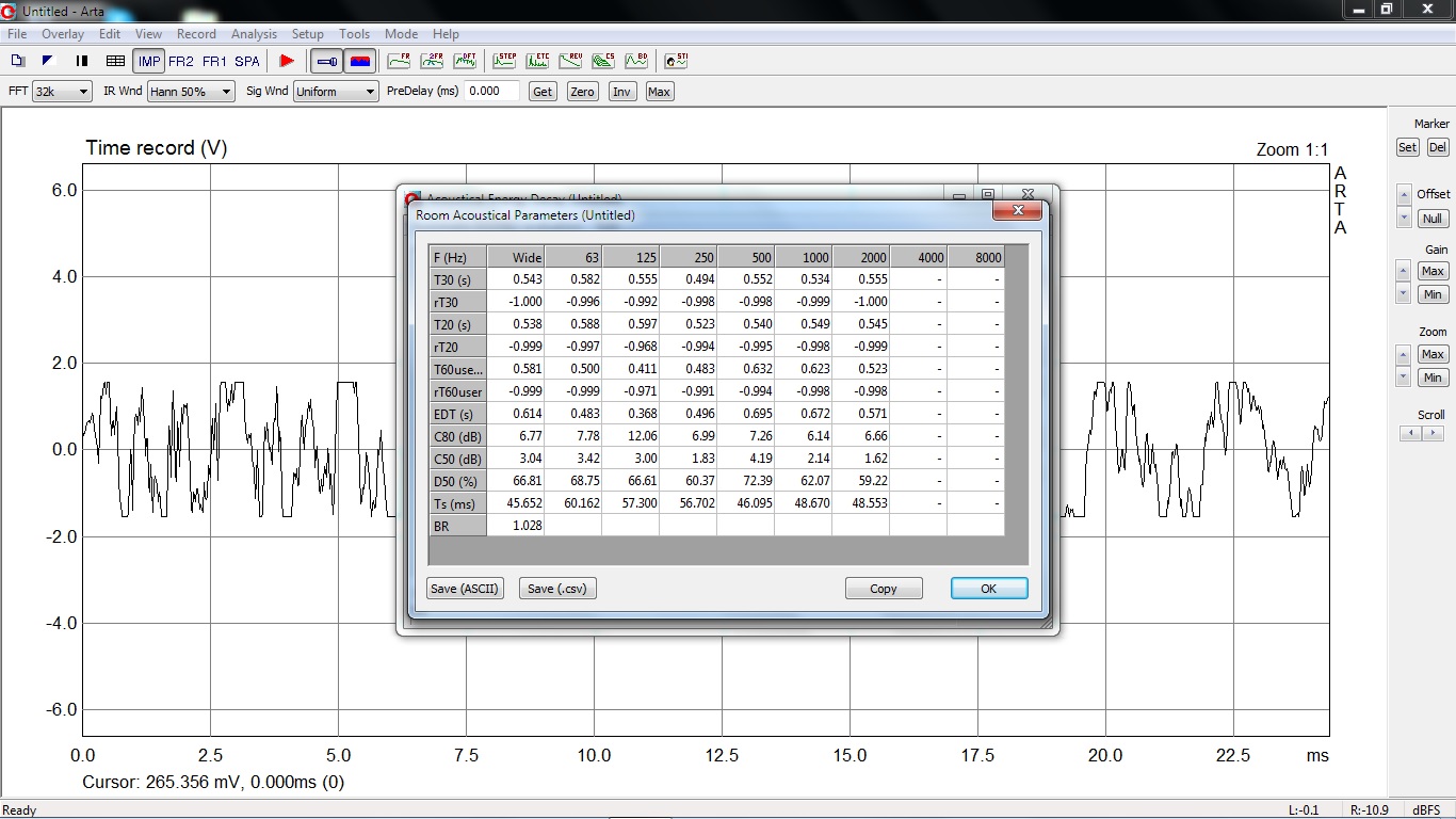

Με φιλο που ειχε καταλληλο εξοπλισμο αλλα λιγο χρονο στην διαθεση του μετρησαμε τον χωρο κ ο RT60 σπο 400 εως 4000 hz ξεπερνα το 0,5 (απο 0,52 εως 0,63). Μπορειτε να μου πειτε συγκεκριμενα υλικα που πρεπει να βαλω για να τον μειωσω;
View attachment 247693 View attachment 247694
Υπαρχει μεριδα ακροατων - με βαση μελετες - η οποια απολαμβανει καλυτερα την ακροαση με τους χρονους που εχεις εσυ παρα με μειωμενους...
Εισαι σιγουρος οτι θελεις να τους μειωσεις;Ξερεις οτι θα σου αρεσει το αποτελεσμα;
Αν παρ'ολα αυτα προχωρησεις και δεν γνωριζεις,καλυτερα να απευθυνθεις σε καποιον ειδικο διοτι ειναι ευκολο να χαλασεις την ακουστικη ενος χωρου!

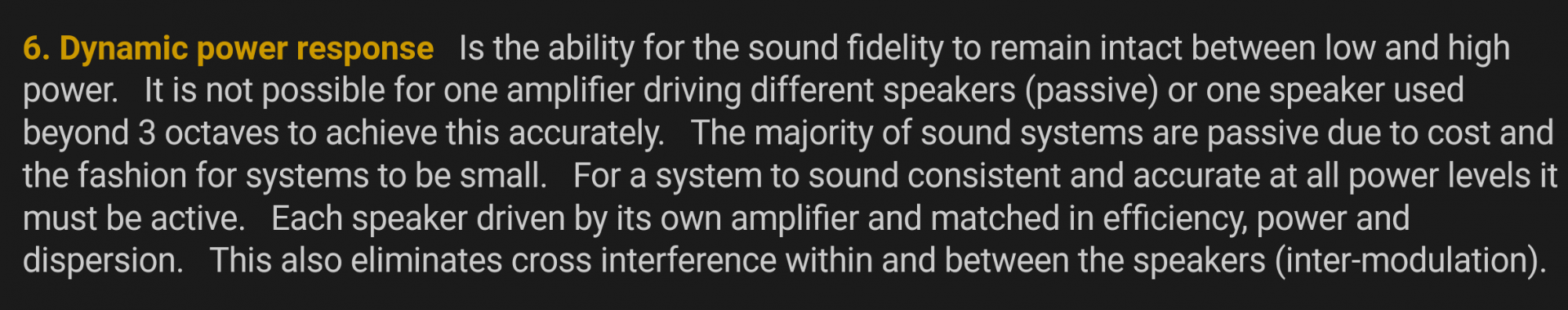

Επ! Διαφωνώ! The majority of sound systems are passive due to cost an the fashion for systems to be SMALL.
Αφού τα συστήματα με ενεργά, στη πραγματικότητα αποτελούνται απο λιγότερα μηχανήματα, δεν στέκει αυτό που λέει ο τύπος! Ίδιο είναι να έχει κάποιος πηγές, προενισχυτή και ηχεία και ίδιο είναι να έχει όλα τα προαναφερθέντα συν τον τελικό; Ανακρίβεια κυρίες και κύριοι! Άσχιετος ο τύπος!

Εκανα μετρησεις με ειδικο, βρηκαμε αυτα που ειπα αλλα κ μια πτωση των πριμων στο δεξι .Παντα ειχα την εντυπωση για αυξημενη αντηχηση κ επιβεβαιωθηκα .Οφειλεται στην πολυ ψηλη στεγη ,που φτανει τα 4,5 μ κ δεν μπορω να κανω κατι εκει.
