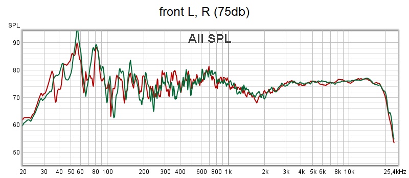

Ξεκινάω με μπροστά αριστερό , δεξί ως Large , κινούμενο μικ 75db .
(Λογική απόκριση )

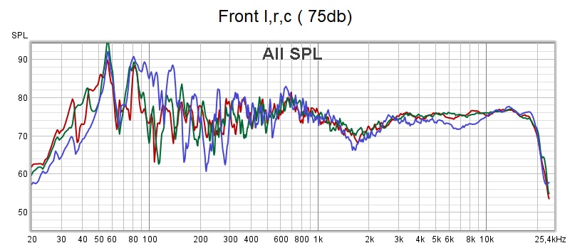

Συνεχίζω με αριστερό , δεξί , κεντρικό, κινούμενο μικ 75db
(Λογική Απόκριση ) αν και παρατηρώ ότι το κεντρικό αρχίζει να χάνει λίγο από τα 4 - 10 Khz

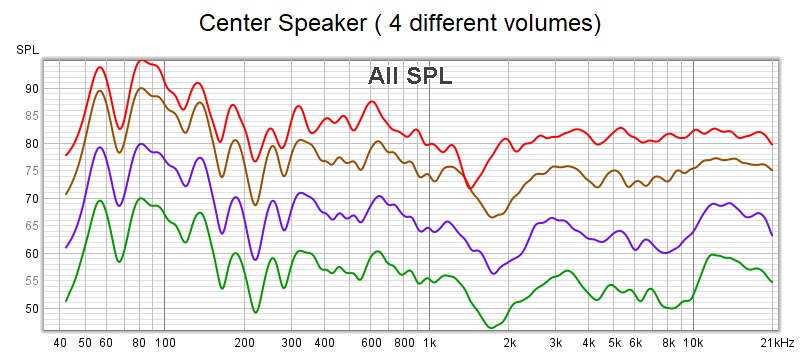

Να μη τα πολυλογώ και να έρθω στο πρώτο πρόβλημα , παρατήρησα λοιπόν ότι η καμπύλη του κεντρικού αλλάζει δραματικά ανάλογα με την ένταση της μέτρησης .
Δείτε παρακάτω διαφορά πως αρχίζει να στρώνει η καμπύλή όσο δυναμώνει η ένταση .
Οι μετρήσεις στις φωτό είναι από τη θέση ακρόασης 2.7μ .
Το μοτίβο επαναλαμβάνεται επίσης σε μέτρηση 1 μ από το ηχείο .

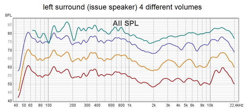

Ανησυχώ όμως σίγουρα με το αριστερό surround ηχείο όπου μπορώ να το βάλω απέναντι στο ίδιο RP 600M που ήρθε ζευγάρι στο ίδιο κουτί .

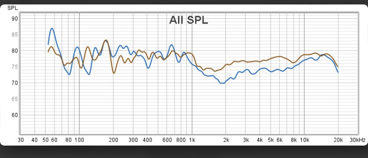

Για να είμαστε καλυμμένοι δεν υπάρχει περίπτωση σφάλματος στις μετρήσεις , δεν υπάρχει περίπτωση κακής καλωδίωσης , δεν υπάρχει περίπτωση βλάβης του ενισχυτή. Οι παρακάτω μετρήσεις ακολουθούν πάντα το προβληματικό ηχείο όπου και όπως να συνδεθεί .
Σύγκριση αριστερού surround μπλε με δεξί surround καφέ .
Κάνοντας το ίδιο πείραμα με μετρήσεις σε διαφορετικές εντάσεις πήρα τα παρακάτω αποτελέσματα . Ανησυχητικά παρόμοια απόκριση με το κεντρικό ηχείο , ιδίως στις χαμηλότερες εντάσεις . Θα βάλω και απευθείας σύγκριση παρακάτω .

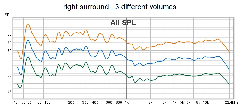

Δείτε το άλλο RP 600M πως μετράει . Ίδια απόκριση σε όλες τις εντάσεις , ακριβώς ίδια απόκριση με τα δύο κυρίως μπροστά .

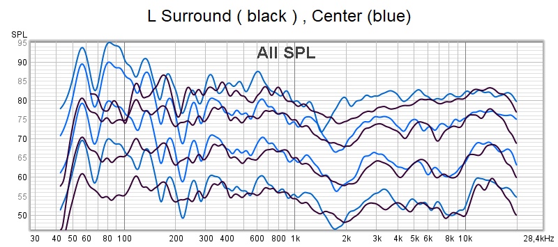

Δείτε και το κεντρικό σε σχέση με το αριστερό (προβληματικό) surround πόσο παρόμοια είναι.
Το κεντρικό στρώνει λίγο καλύτερα πάντως στα 80db .

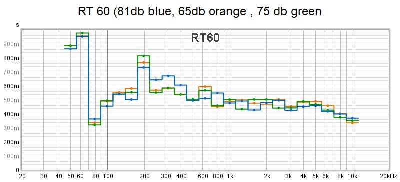

Συνεχίζω και βάζω RT 60 για το κεντρικό στις διαφορετικές εντάσεις .

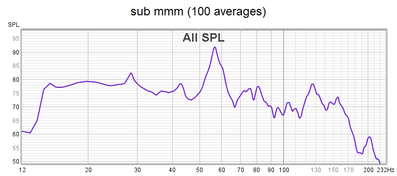

Και μέτρηση του Sub το LFE κανάλι με τη μέθοδο του κινούμενου μικροφώνου 30 εκ αριστερά, δεξιά , μπρος , πίσω απο τη θέση ακρόασης .
Έχω mini dsp 2X4 για να κάνω αργότερα ότι μπορώ .

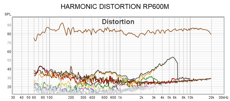

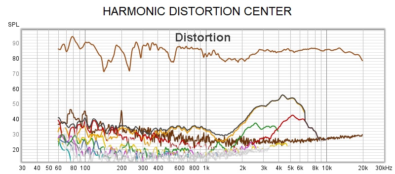

Καλημέρα πρόσφατα είδα ότι τα δυο ηχεία που σας έλεγα παραπάνω με τη περίεργη απόκριση , παρουσιάζουν μεγάλη κορυφή αρμονικής παραμόρφωσης , συγκεκριμένα της 3ης στο σημείο που ξεκινούν οι παραξενιές .
Τα παραπάνω γραφήματα είναι από τη θέση ακρόασης , έγιναν μετρήσεις και από το 1μ όπου τα αποτελέσματα έμειναν τα ίδια .
Η παραμόρφωση της 3ης αρμονικής φτάνει το 5% , τι σημαίνει αυτό ; Πρόβλημα στa tweeter ;
View attachment 248434 View attachment 248435
Από την στιγμή που τα ηχεία έχουν διπλοκαλωδίωση, μπορείς να μετρήσεις τον κάθε κλάδο χωριστά και να βρεις αν προέρχεται από τα midwoofer ή την κόρνα.

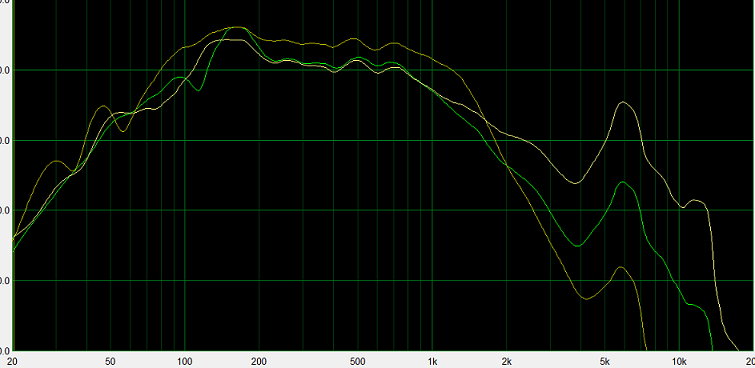

Για να σε βοηθήσω, κάποιες μετρήσεις από το αρχείο μου...
Το ηχείο είναι το RP-160 που φοράει την ίδια μονάδα midwoofer με τα δικά σου και αφορούν μόνο το 6,5αρι.
Η μέτρηση ροζ είναι σκέτο το μεγάφωνο, χωρίς crossover. Φαίνεται καθαρά το έντονο σπάσιμο του κώνου στην περιοχή που έχεις πρόβλημα.
Η πράσινη μέτρηση είναι το midwoofer με το crossover της Klipsch. Φαίνεται η καταστολή του <<σπασίματος>> σε κάποιο βαθμό, αλλά πάλι μπαίνει έντονα στο φάσμα η κορυφή.
Η τρίτη μέτρηση, η πορτοκαλή, είναι με δικό μου crossover. Φαίνεται η έντονη καταστολή.

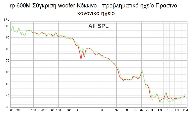

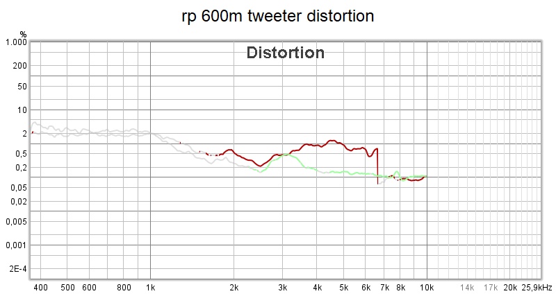

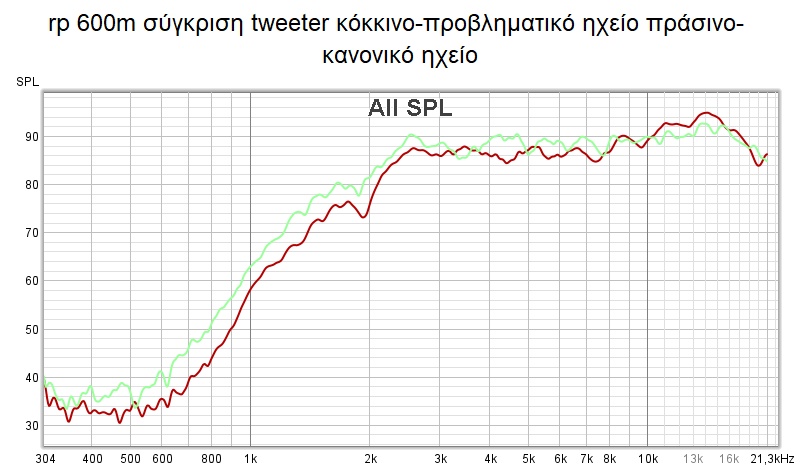

@PeterMeni μέτρησα ξεχωριστά τα woofer και τα tweeter των δυο rp600m το rp 600c δεν έχει διπλοκαλωδίωση.
Φαίνεται το πρόβλημα να είναι στο tweeter .
@PeterMeni @Petros_Dalipis τα ηχεία μετρήθηκαν στο πάτωμα ίδια θέση στο ίδιο κανάλι , 1 μ απόσταση .
Παντού μέσα στο χώρο τα αποτελέσματα είναι ίδια . Όσο μου επιτρέπεται ο χώρος είναι προσεγμένος , δεν υπάρχουν κρυσταλιέρες κτλ .

Με όλες τις φθηνές μονάδες συμβαίνει να παρουσιάζουν αποκλίσεις μεταξύ τους.
Πάντως είναι περίεργες οι μετρήσεις. Για παράδειγμα στην τελευταία... Δεν μπορεί ξαφνικά το <<προβληματικό>> tweeter να μειώνει κατακόρυφα την παραμόρφωση του στους 6500 Hz.
779
1.450

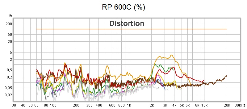

και το κεντρικό κάτι παρόμοιο κάνει .
Περίεργη μου φαίνεται και η κορυφή που παρουσιάζουν τα "προβληματικά" μετά τα 10000 σε σχέση με τα άλλα .
Το θέμα είναι ότι έχω πέντε ίδια ηχεία και τα 2 παίζουν διαφορετικά .
Στη θέση ακρόασης για να έρθουν στα ίσια θέλουν αρκετό eq .
