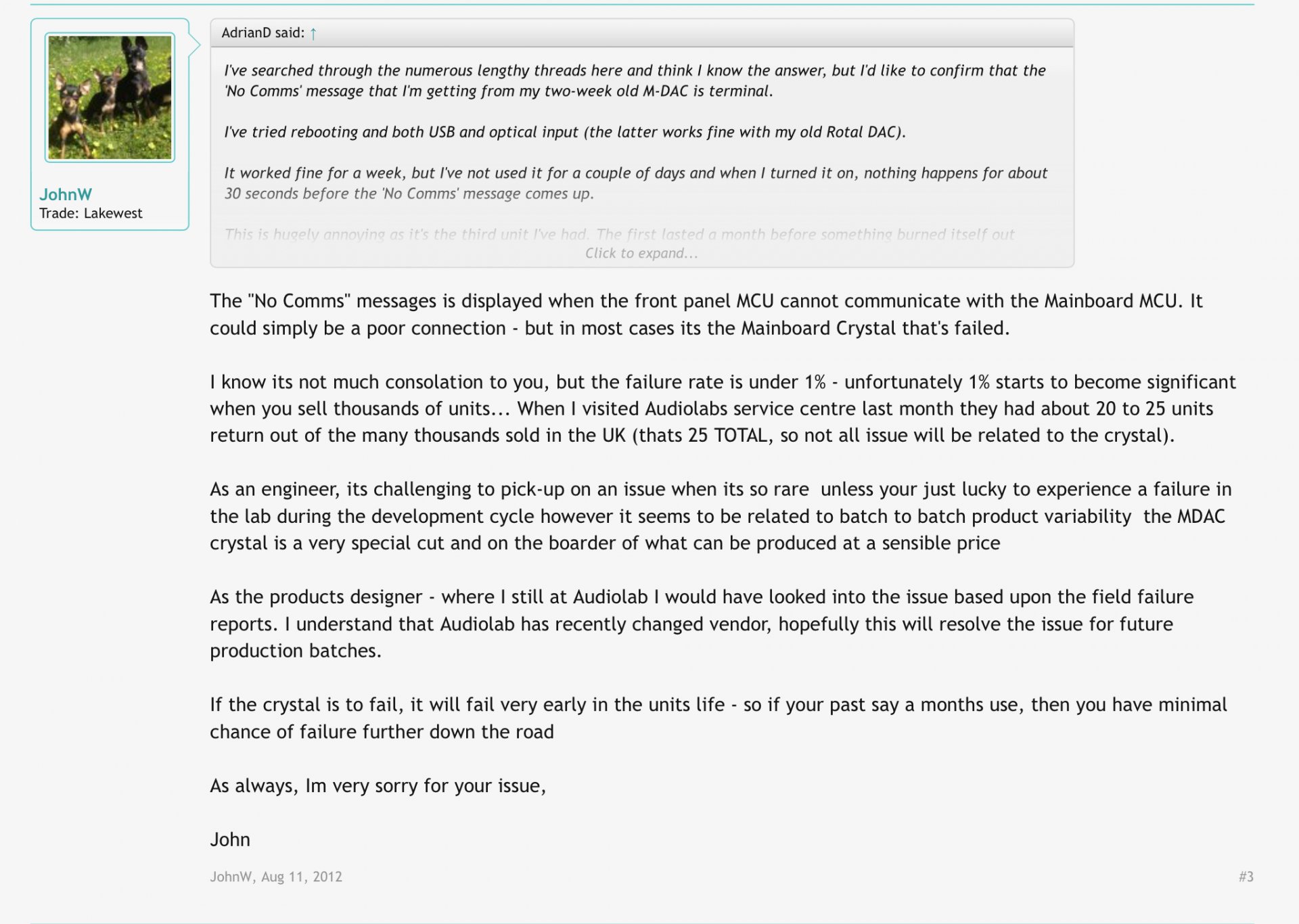

φίλοι τελευταίως παρατήρησα ότι το m-dac μου παρουσιάζει κάποιο πρόβλημα κατά την έναρξη λειτουργίας πατώντας δηλαδή το ON άλλοτε καθυστερεί να ανοίξει η οθόνη και όταν με το καλό ανοίξει μου βγάζει μήνυμα
"no comms" αυτό συμβαίνει 3-4 φορές με την επόμενη φορά να ανοίγει κανονικά και όταν αρχίσει να λειτουργεί
τότε ανοίγει και κλείνει κανονικά , άραγε λόγω αχρηστίας ( τελευταίως ακούω περισσότερο από τον υπολογιστή -και για λόγω ευκολίας-) μήπως συσσωρευμένη σκόνη ...η μήπως πρόβλημα μεγαλύτερο..? έχει τύχει σε κάποιον.....και εάν ναι άραγε ποιο το κόστος επισκευής ? νομίζω ότι η αντιπροσωπεία είναι ακόμη η audio evolution Καλλιθέα ....?

έστειλα e-mail εδώ και μια εβδομάδα στην audio evolution αναφέροντας μάλιστα ότι γνωρίζω το πρόβλημα και από συζητήσεις με φίλους αλλά και και από την διεθνή βιβλιογραφία και επικοινωνία με χρήστες αλλά απάντηση δεν πήρα......θέλω να ξέρω εάν μπορώ να κινηθώ νομικά ας πούμε ζητώντας να επισκευασθεί το μηχάνημα με δικά μου έξοδα λογικό αυτό μετά από 6 χρόνια ...η έστω να προμηθευτώ το ανταλλακτικό εάν υπάρχει από την διεθνή αγορά , διότι είναι σίγουρο ότι κάποια στιγμή θα σταματήσει να λειτουργεί....δεν ξέρω επίσης εάν και εφ'όσον δεν βρεθεί λύση με τι μοντιφιά μπορεί κανείς να δώσει λύση.....

τελικά ...πάπαλα το M-dac μου .... "No Comms" και δεν συμμαζεύεται ...έχω στείλει e-mail στην αντιπροσωπεία αλλά απάντηση καμμία εδώ και 10 μέρες ...εκείνο που θέλω να μάθω είναι το εάν υπάρχει τρόπος να το φτιάξει κάποιος αφού δεν παίρνω απάντηση από την αντιπρος. ?
