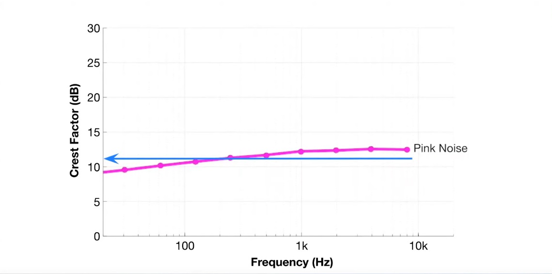

Μέχρι τα 38 λεπτά μαθαίνουμε για το RMS και το Crest factor, που για τον pink noise είναι περίπου 12 dB. Κάνω και μια περίληψη, για αυτούς που δεν έχουν χρόνο να δουν όλο το βίντεο.

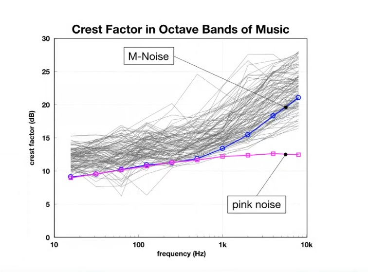

Μέχρι τα 43 λεπτά, αναλύει διάφορα είδη μουσικής ανά οκτάβα και βρίσκει το crest factor τους.

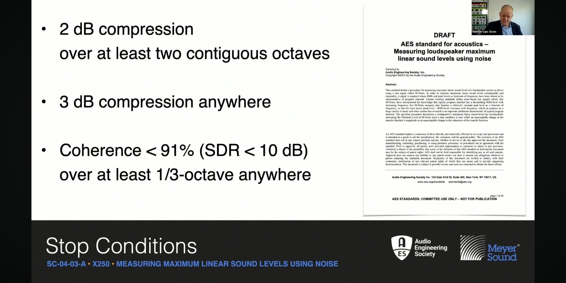

Από το 1:14 και μετά λέει τις συνθήκες για να μετρήσει τη μέγιστη στάθμη του συστήματος αναπαραγωγής, χωρίς αυτό να καταστραφεί. Αναφέρεται στους επαγγελματίες που "πρέπει να στήσουν τα ηχεία και αύριο για μια άλλη συναυλία".

Το είδα 2 φορές το webinar καθώς και μια πρόσφατη παρουσίαση το 2022 όπου έχει προστεθεί ακόμη ένας περιορισμός στην διαδικασία εύρεσης του SPL ενός ηχείου. Μου φαίνεται λογικό το όλο κονσεπτ με χρήση m noise που αποτυπώνει καλύτερα τις πραγματικές συνθήκες καθώς και οι περιορισμοί-όρια ανοχής στην εύρεση του SPL που αποτυπώνει το όριο σωστής λειτουργιας ενός ηχειου.
