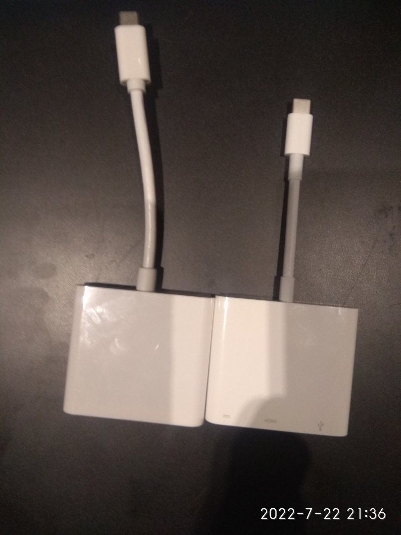

Ο ανταπτορας ποιος ακριβώς είναι;
Ένας φθηνός no name.
Νομίζω πρέπει να μπεις στο audio midi setup
Θα το κοιτάξω να δω τι γίνεται.σε ευχαριστώ.
Φταίει ο αντάπτορας. Στα τυφλά, θα μπορούσα να προτείνω μόνον αυτόν της Apple.
Πέρασε από το μυαλό μου ότι μπορεί εκεί να είναι το πρόβλημα.
Πήρα έναν βιαστικά,αυτόν είχε, μακάρι να είναι αυτό το πρόβλημα.

Εχω ηδη παραγγείλει τον ανταπτορα που μου είπε ο κόγιας και τον ευχαριστώ .

Τι έγινε με τον ανταπτορα; Εντάξει; Δούλεψε;
Κώστα καλησπέρα. Τον παρέλαβα προχθές.
Χθες τον σύνδεσα είχα εικόνα και ήχο...παρουσιάζονται κάποια προβλήματα λόγο απειριας μου .
Το ζουμί είναι ότι είναι απόλαυση, κανένα πρόβλημα μέσω του ενισχυτή .
Είχες απόλυτο δίκιο σε ευχαριστώ.
Πήρα τον συγκεκριμένο που μου είπες από eshop
