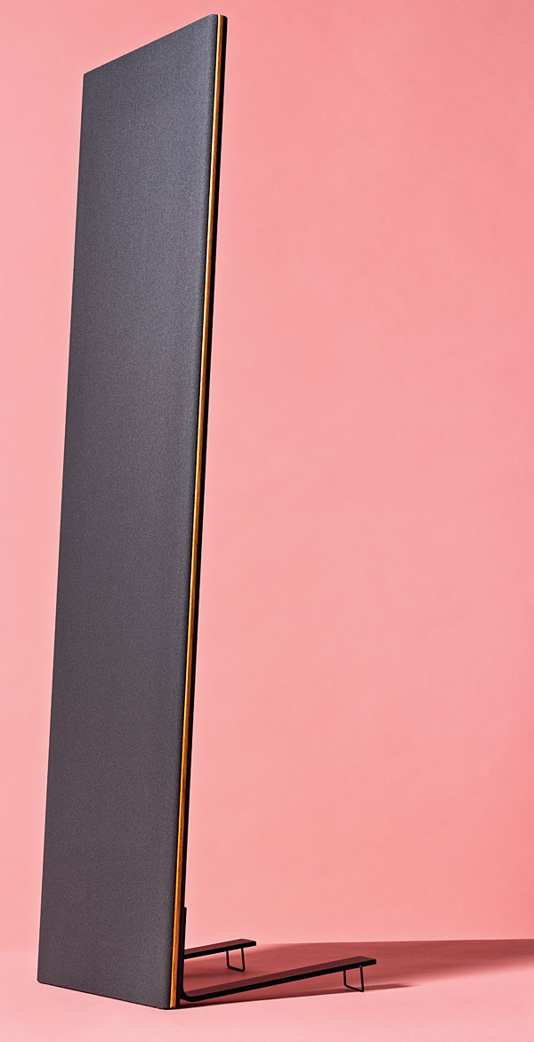

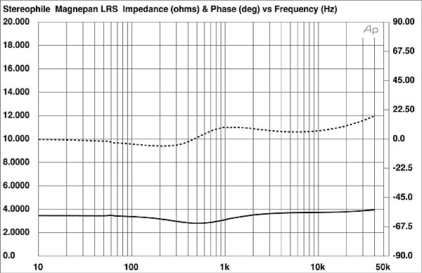

The LRS is a relatively low-sensitivity (86dB/500Hz/2.83V), low-impedance (nominally 4 ohms) loudspeaker with a taste for amplifier current. That suggests to me a speaker that will likely sound different with every amp I try—and sure enough, after weeks of auditioning these slender (14.5" by 48" by 1"), quasi-ribbon floorstanding panels, and driving them with a variety of high-quality tube and solid-state amplifiers, I realized that getting the most from the new Magnepans requires not only a sophisticated, current-capable amplifier, but it also requires a sophisticated audiophile with some listening room floor space and a trained ear.

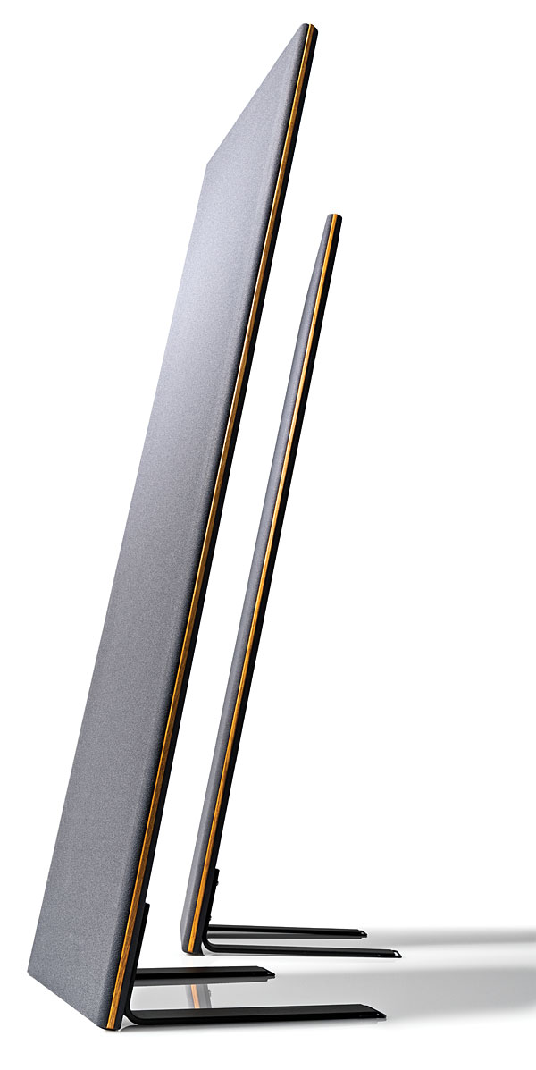

"Whether the tweeter is on the inside or outside, the tweeter should not be closer to the listener than the bass section," Wendell Diller told me. "Measuring from your seated position, if the bass panel is 10' 6" [away], the tweeter should be at least 10' 7"." Think in terms of mid-to-treble balance and remember to not place the LRS parallel to any walls.

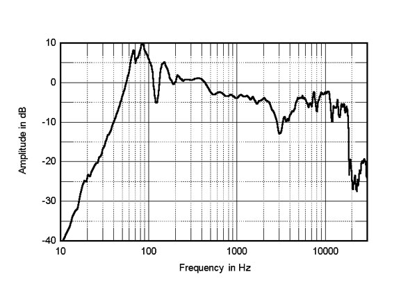

Magnepan LRS, anechoic response on mid-panel tweeter axis at 50", averaged across 30° horizontal window and corrected for microphone response, with the nearfield panel response plotted below 300Hz.

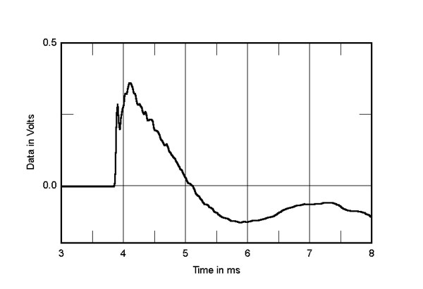

Magnepan LRS, step response on mid-panel tweeter axis at 50" (5ms time window, 30kHz bandwidth

Πονηρή η Magnepan, ενώ μιλάει για ηχεία των 4Ω, δίνει ευαισθησία για είσοδο 2.83V... και όχι για 1W....

Την καταβόθρα στα 3KHz που είναι -12db την κάνουμε γαργάρα; :p
- ναι γιατί πέριξ των 3k η ευαισθησία του αυτιού χτυπάει κόκκινο
Ξανασκέψου το.
Οταν πας Live ζητάς απο την ορχήστρα να κόψει 12db στα 3Khz?
Ναι.
Ανετως.
Να άκου: γαρ γαρ γαρ γαρ
Άμα ζήσεις ποτέ με δίπολα θα δεις ότι έρχεται αυτή από το χώρο. Αλλά με τα μπιενταμπλεγιου που να ξέρεις από τέτχια συ...
Αυτά τα ηχεία αλλιώς μετράνε νιαρ Φιλντ, κι αλλιώς στη θέση ακρόασης. Η απόσταση τοποθέτησης από τον οπίσθιο τοίχο, αλλάζει το σύμπαν όλο.
Η ανηχοικη μέτρηση της μεμβράνης, δείχνει μια εξαιρετική ταργκετ κερβ, και μένει στο χρήστη να ολοκληρώσει το έγκλημα στις πρώτες οκτάβες.
Το στεπ ρισπονς εγγυάται εξαιρετική χωρική πληροφορία και εστίαση, αλλά και μικροδυναμικα.
Να δω καλή μέτρηση στη θέση ακρόασης, μέχρι τότε δεν θα μιλάς για την μπιεντάμπλεγιου :p.
Άκου -12db.

Σιγά τα ωα, ψάξε παλιότερα θρεντ, έχω φλατ μετρήσεις στη θέση ακρόασης, δεν είναι αυτό θέμα συζήτησης..
Επειδή έχω φάει με το κουτάλι το θέμα των μαγκ, είναι βέβαιο πως με κατάλληλα ενισχυτικά και με κροσαρισμενα σαμπ, και μια δόση ισοστάθμισης, μπορούν να κατατροπώσουν την συντριπτική πλειοψηφία των χαιενταδικων ηχείων, με πειστική αληθοφανή μουσική εικόνα και με αέρα νικητή από τα αποδυτήρια.
