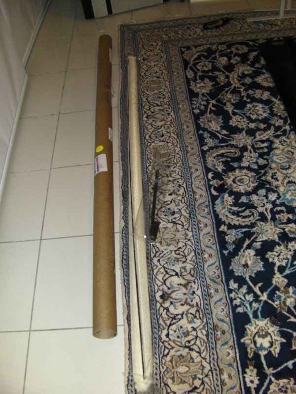

Η Magnepan δίνει προς πώληση kits αλλαγής των πανιών των ηχείων της σε ότι χρώμα θέλετε. Email δεν έχουν :139:, το τηλέφωνο λειτουργεί αλλά πρέπει να συντονιστείτε με την διαφορά ώρας. Για ευκολότερη εξυπηρέτηση απευθυνθείτε στον Έλληνα αντιπρόσωπο. Το κακό σε αυτήν την περίπτωση είναι ότι θα περιμένετε κάτι περισσότερο από ένα τρίμηνο για να παραλάβετε την παραγγελία σας, καθώς ο αντιπρόσωπος θα περιμένει να μαζέψει μια μεγάλη παραγγελία και να τα ζητήσει όλα μαζί από την Magnepan.
Τέλος πάντων, κάποτε τα παραλαμβάνετε και είστε έτοιμος για την αλλαγή. Η αλλαγή των πανιών είναι μια ιδιαίτερα απλή διαδικασία που μπορεί να κάνει ο καθένας, αρκεί να έχετε λίγη υπομονή. Στα επόμενα μηνύματα θα σας δείξω με photos όλα τα βήματα.

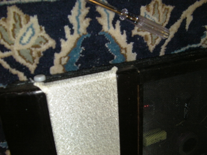

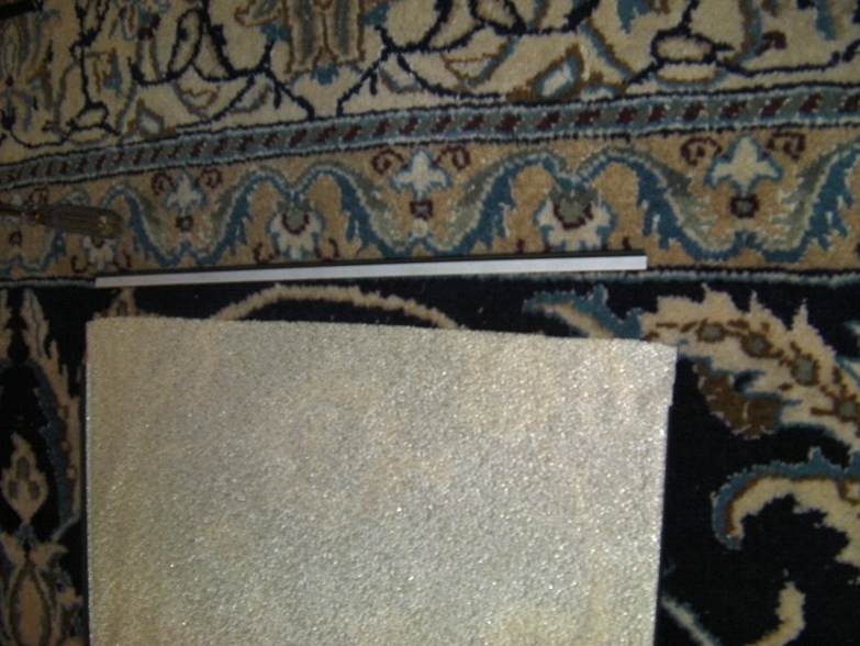

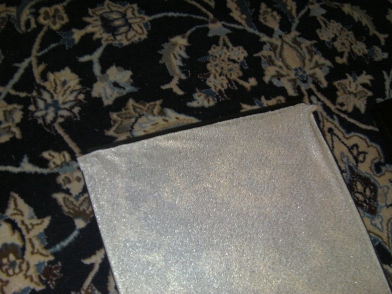

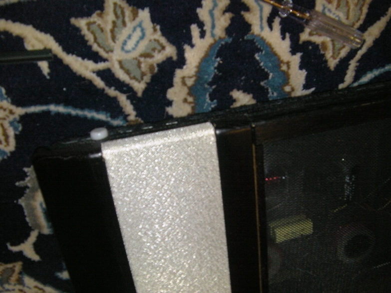

Πριν κάνουμε οτιδήποτε καλό είναι να βάλουμε τα ειδικά προστατευτικά στα ribbon μας για να μην πάθουμε κανένα χουνέρι.

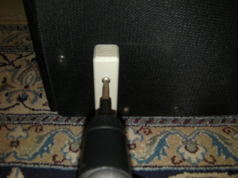

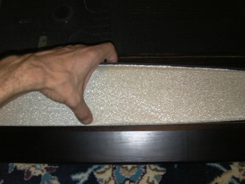

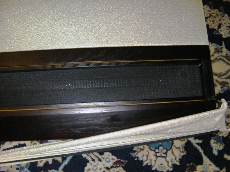

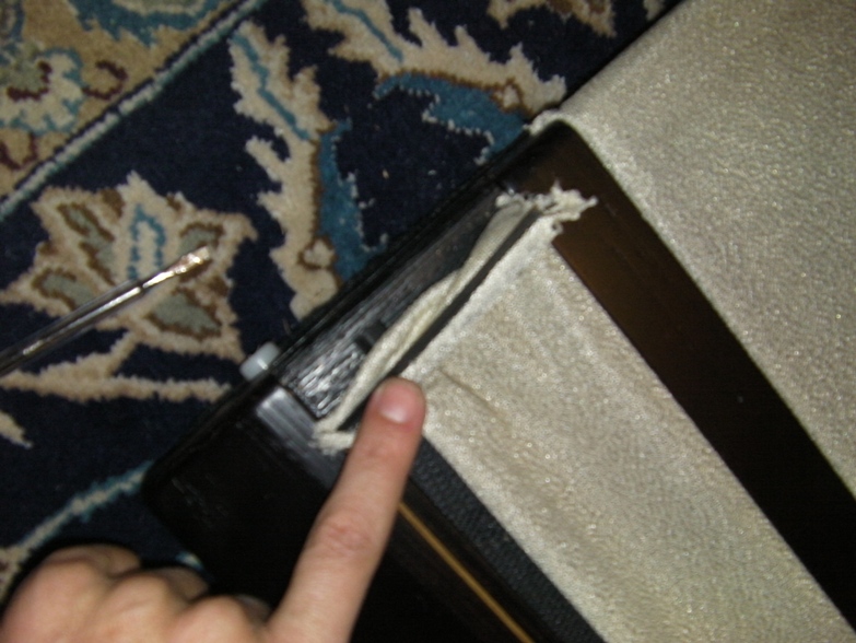

Τα πανιά έχουν σε όλες τις πλευρές λαμάκια τα οποία μπαίνουν σε εσοχές στην ξύλινη κατασκευή του ηχείου. Με ένα μαχαιράκι ή ένα κατσαβίδι ξεκινάμε από την πάνω ή την κάτω πλευρά με το μικρό κομμάτι πανιού που καλύπτει το ribbon.

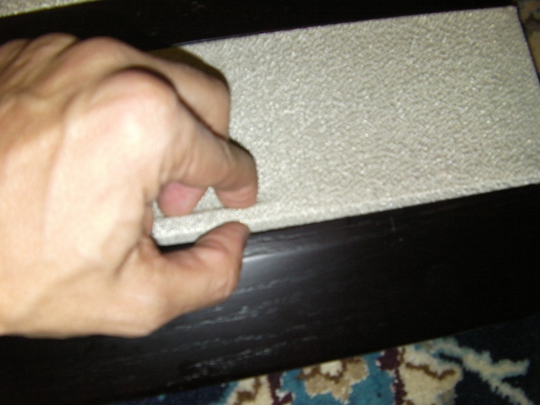

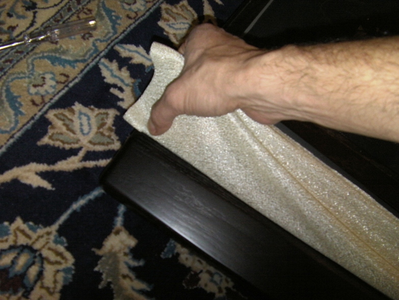

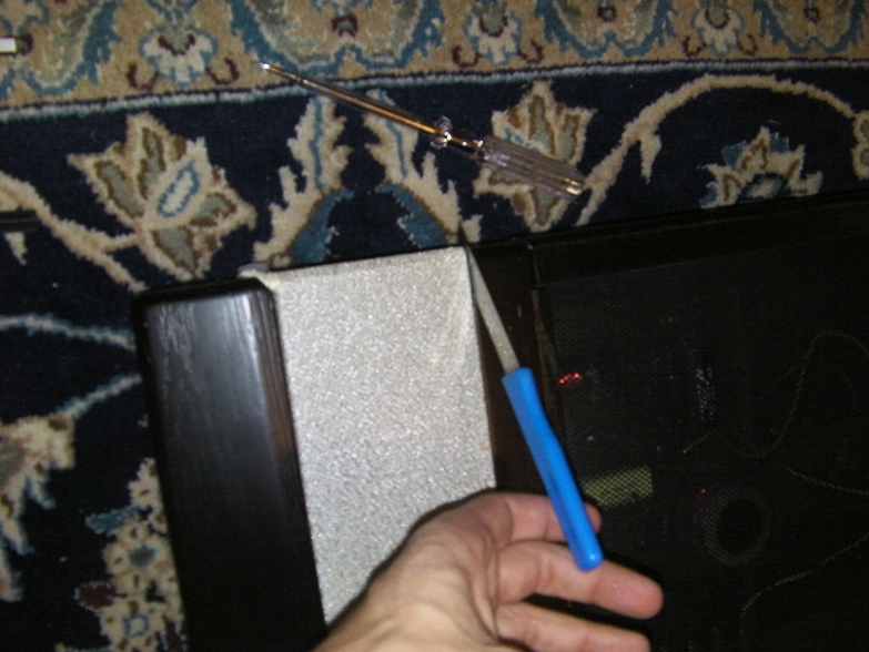

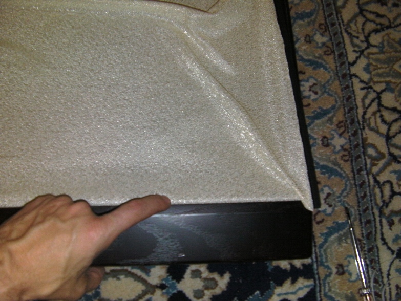

Συνεχίζουμε ξεκινώντας το μεγάλο κομμάτι πανιού, αυτό που καλύπτει το mid και bass τμήμα.
Βγάζουμε το πάνω λαμάκι με τον ίδιο τρόπο που βγάλαμε και το άλλο.

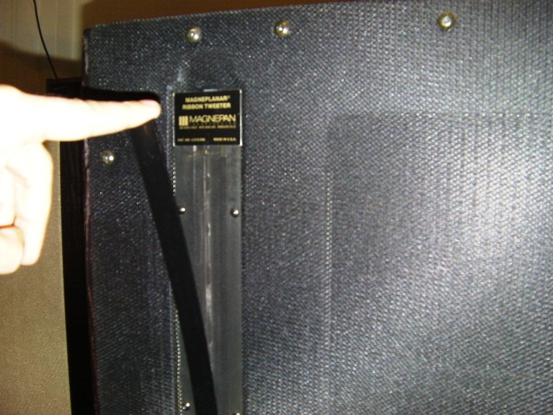

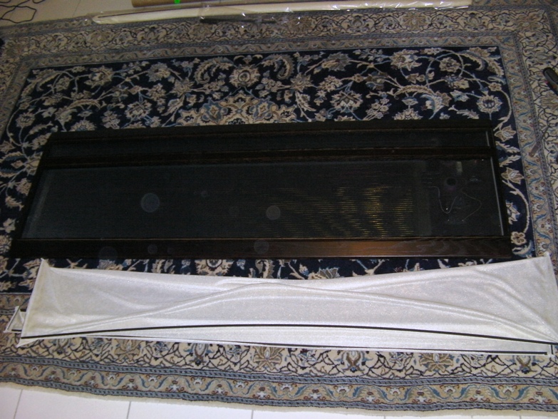

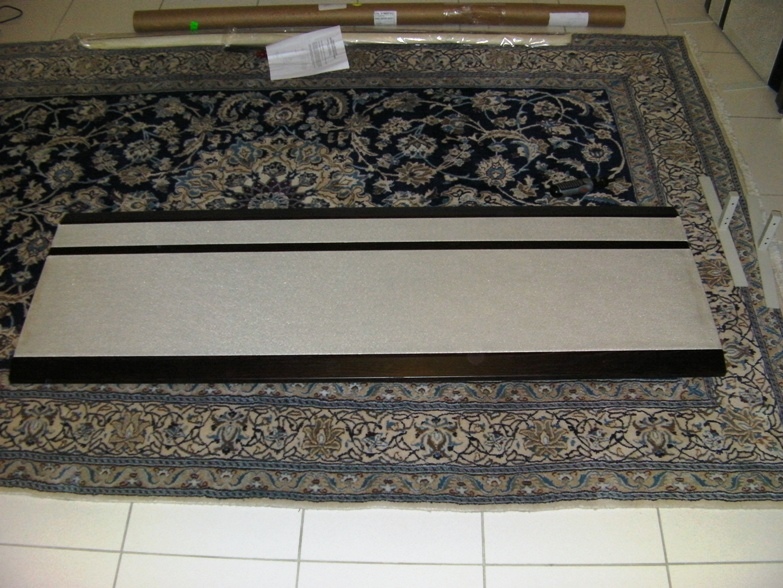

Αυτό είναι το ηχείο μας χωρίς τα εμπρός προστατευτικά πανιά. Φυσικά πίσω από αυτά στο 3.6 υπάρχει όπως βλέπετε κι άλλη προστατευτική "κάλτσα".

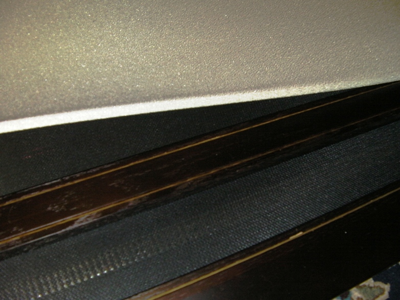

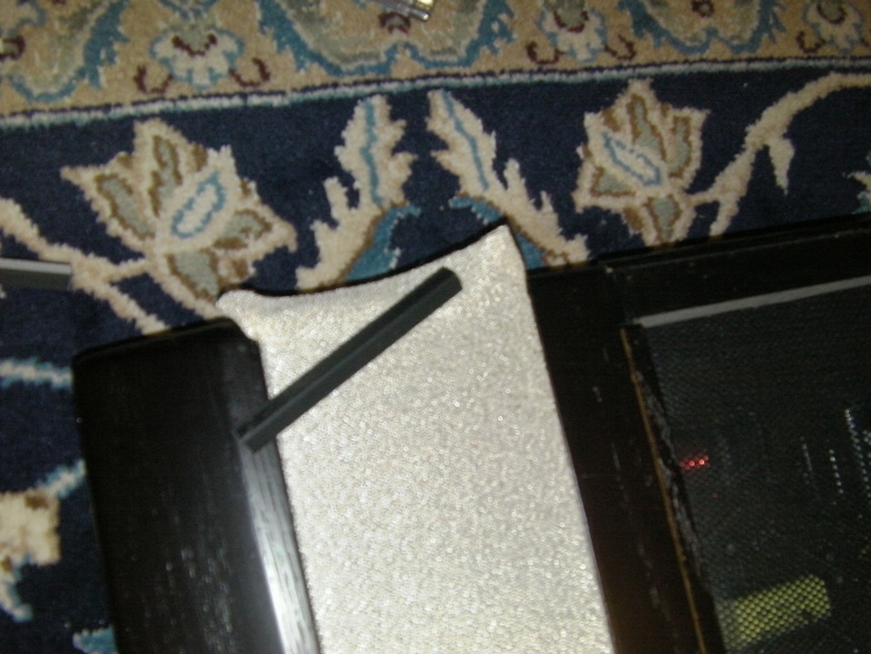

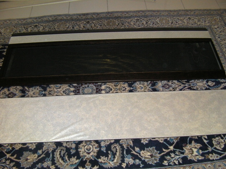

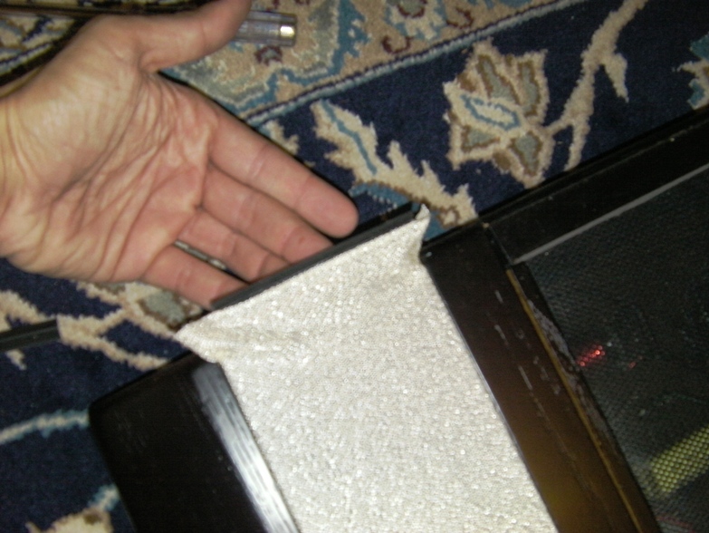

Ξεκινάμε την διαδικασία από τα πλαϊνά τμήματα του πανιού, τοποθετώντας στις εγκοπές τα λαμάκια με το καινούριο πανί.

Τα λαμάκια γι αυτά τα σημεία δεν είναι τοποθετημένα στο πανί για να μπορεί να τυλιχθεί και να μπει στην συσκευασία που έδειξα πιο πάνω. Άρα πρέπει να τα κολλήσουμε εμείς (έρχονται έτοιμα με αυτοκόλλητη ταινία).

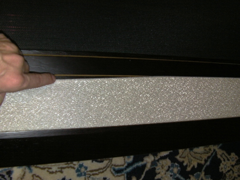

Η αλήθεια είναι ότι εδώ θα ζοριστείτε λίγο περισσότερο γιατί πρέπει να τεντώσει καλά το πανί για να μπούνε αυτά τα σημεία σωστά.

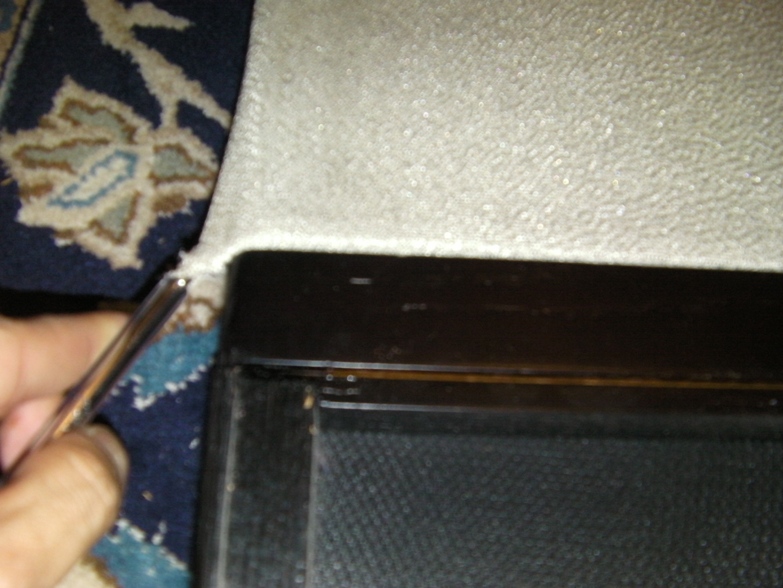

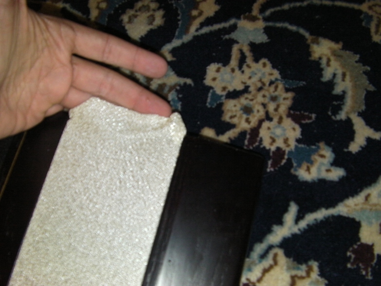

Το πανί που περισσεύει δεξιά και αριστερά στις γωνίες, το στριμώχνουμε ανάμεσα στα ξύλα με τη βοήθεια ενός μαχαιριού.

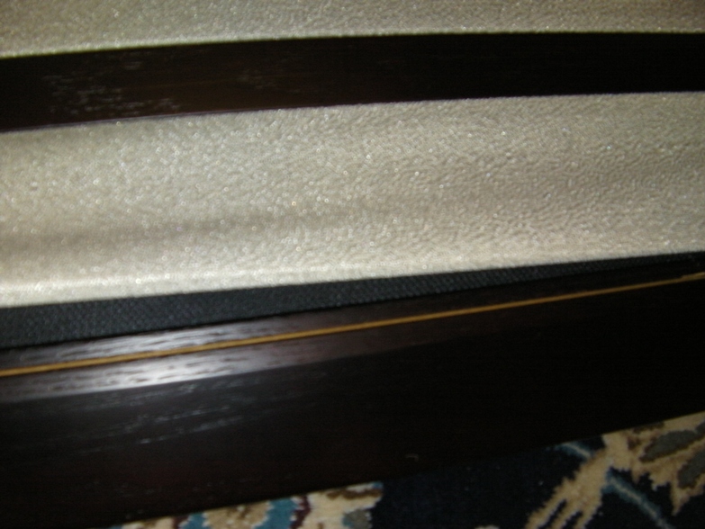

Με παρόμοιο τρόπο ξεκινάμε πρώτα τοποθετώντας στις αντίστοιχες εγκοπές πρώτα τα πλαϊνά τμήματα και στο τέλος τα πάνω - κάτω φτιάχνοντας τις ατέλειες με ένα μαχαίρι.
