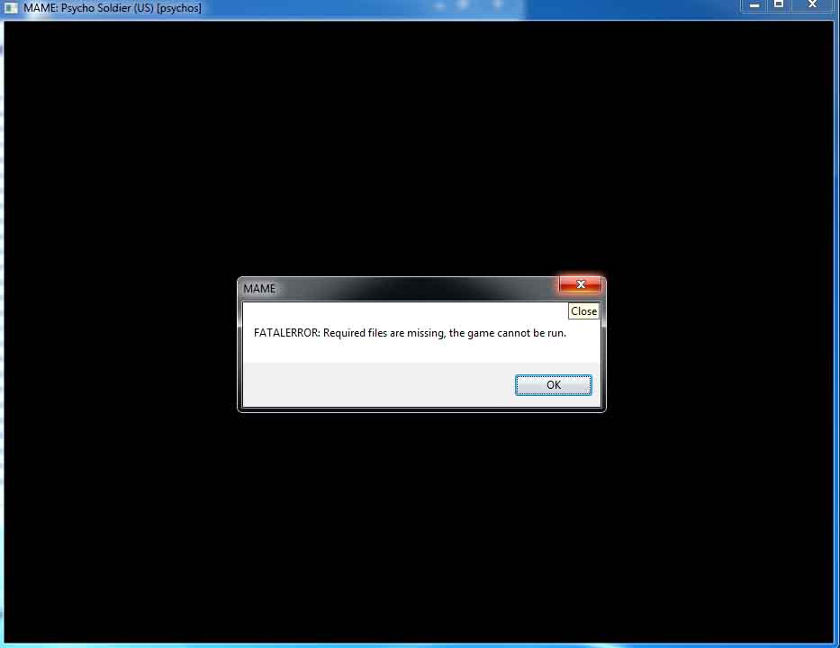

ενω του δηλωνω που εχω τα roms των games,παιρνω 2 διαδοχικα μηνυματα σφαλματων.
για ριξτε καμια βοηθεια...

Έχω χρόνια να το στήσω και λογικά θα έχουν αλλάξει αρκετά πράγματα (καμιά φορά κατεβάζω καμιά έκδοση για δω τι νέο υπάρχει).
Το μόνο περίεργο που βρίσκω είναι το διπλό όνομα του παιχνιδιού (psychos psychos).
To path είναι σωστό; Φαίνεται σαν να ψάχνει στο Χ:/Μame/roms/psychos/psychos.
Είναι απλό rom ή είναι αρχείο σκληρού δίσκου (δεν θυμάμαι πως τα ορίζει το MAME, chd?);
Η έκδοση του MAME μήπως έχει αλλαγές στα συγκεκριμένα roms?
Το κάνει σε όλα τα παιχνίδια;

με παλαιοτερη εκδοση δεν ειχα κανενα προβλημα.δηλωνα που ειναι τα roms και επαιζε κατευθειαν.
ετσι οπως κατεβηκε,ο φακελος roms ειναι αδειος.εξω εχει διαφορους φακελους.αυτος που φαινεται να εχει μεσα τα roms,ειναι ενας φακελος με ονομασια Artwork.εκει βλεπω τα παιχνιδια σε φακελους-μεσα σε αυτους υπαρχει ενα αρχειο με καταληξη .art.
τα υπολοιπα μεσα στον καθε φακελο των games,ειναι .png.

Καθε εκδοση μαμε εχει κ τα δικα της ρομς κ αρχεια για να παιξει σωστα, γιατι δε βαζεις την εκδοση που ειχες κ επαιζες να ξεμπερδευεις?
74
13
Επισης μου φαινεται απιθανο να μην τρεχει ουτε ενα παιχνιδι! Εχεις ξανασεταρει μαμε? Ξερεις τη διαδικασια? Εχεις ριξει σε καθε καινουριο φακελο (της καινουργιας εκδοσης μαμε) που διμιουργηθηκε τα παλια σου αρχεια ρομς? Επισης σε περιπτωση που τα εχεις κανει σωστα να σου υπενθυμησω πως και μεσα απ την εφαρμογη πρεπει να δηλωσεις το μονοπατι των αρχειων!

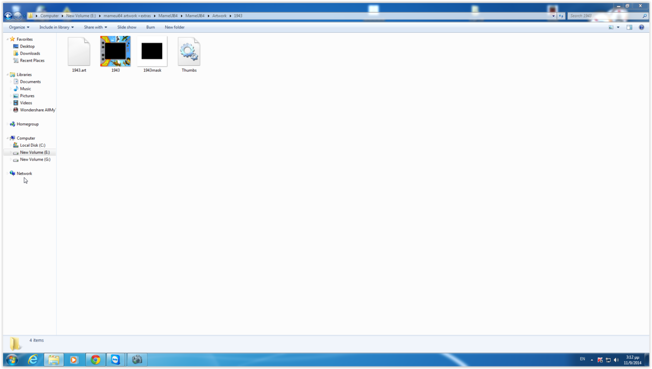

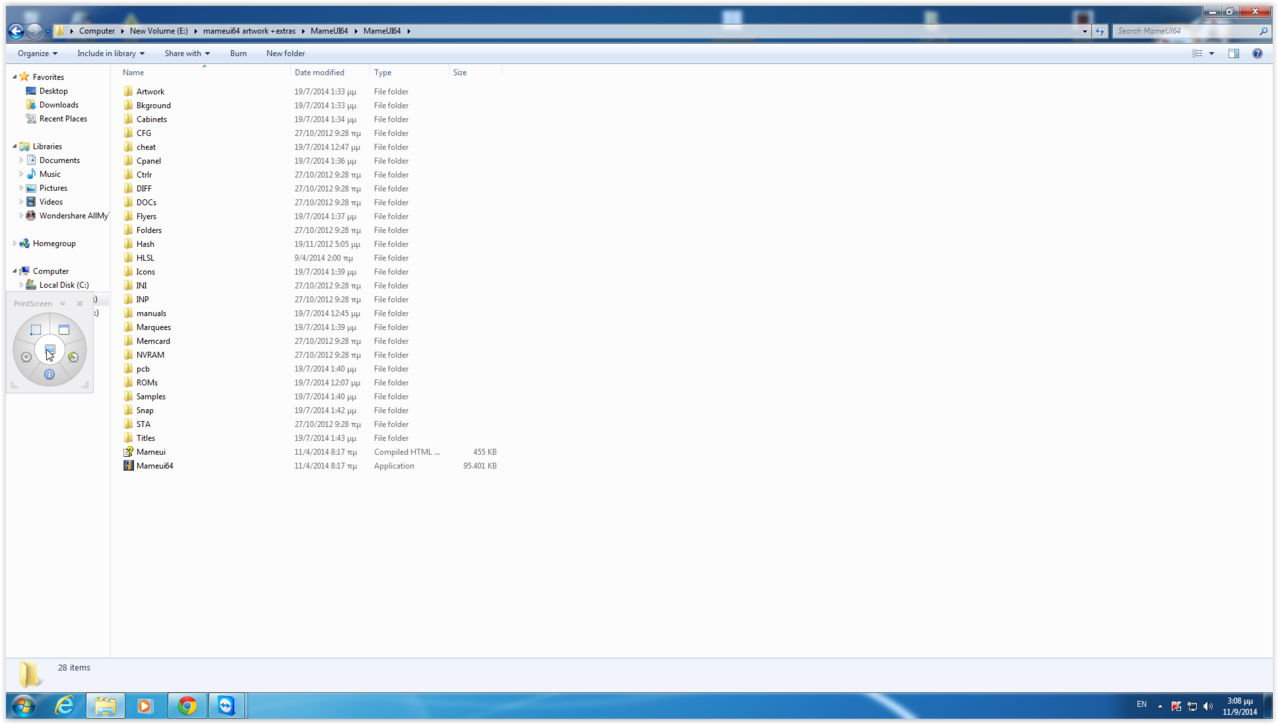

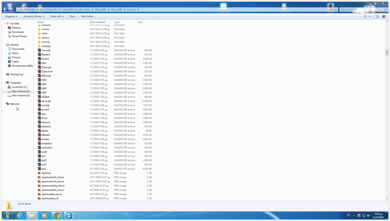

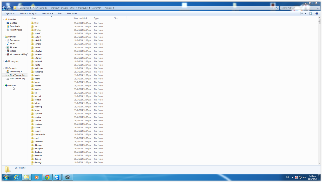

εχει κατεβει ετσι MameUI64.rar.οταν το ξεζιπαρω βλεπω χυμα τα παρακατω.
τα παιχνιδια,απ`οτι καταλαβα ειναι μεσα στον φακελο Artwork.
μεσα σε αυτους τους φακελους,υπαρχουν 4-5 αρχεια.
ανοιγω το Mame64,παω στις ρυμθισεις για το που ειναι τα roms,του δηλωνω την θεση που βρισκονται,αλλα περνω τα μηνυματα σφαλματος που ανεφερα παραπανω..

Στο φακελο atwork δεν ειναι τα παιχνιδια! Ας μην ασχολθουμε ακομα με αυτον τον φακελο! Ο φακελος που βαζουμε μεσα τα παιχνιδια λεγεται roms και τα παιχνιδια ειναι σε μορφη .rar
ή .winrar

Για να δει τα παιχνίδια, αυτά θα πρέπει να είναι μέσα στον φάκελο roms, ή να του δώσεις το path που τα έχεις βάλει.
Στο artwork, φυλάσσονται τα "εικαστικά" του παιχνιδιού. Αν δεν είναι κόπος μετέφερε τα παιχνίδια στο roms.
Καλού-κακού διέγραψε το αρχείο mame.ini στον φάκελο INI. Περιέχει όλες τις ρυθμίσεις. Όχι δεν τις χάνεις, απλά είναι ένα reset (με το που ξανατρέχεις το ΜΑΜΕ ξαναδημιουργούνται οι default ρυθμίσεις).

Λογικα δεν εχεις αρχεια roms! Αν εχεις ομως απο την παλια σου εκδοση αντεγραψε τα στο φακελο roms της καινουργιας εκδοσης που εγκατεστησες τωρα! Ο φακελος atwork εχει φωτογραφιες με τις ονομασιες των παιχνιδιων (roms) που ζηταμε..

Βάλε ότι αρχείο zip & rar έχεις στον φάκελο roms, σβήσε το ini που σου είπα και ξανατρέξε το ΜΑΜΕ.
Πες μου αποτελέσματα...

αρχειο mame.ini στον φάκελο INI,δεν υπαρχει.ενα αρχειο dir εχει που το εσβησα.κανω αυτο που μου ειπες τωρα.περιμενω να τα φορτωσει.για να δουμε..
931
65
μια απο τα ιδια,με την διαφορα οτι τωρα εχω κανονικα εικονιδιακια διπλα σε καθε παιχνιδι,αλλα και screenshot του καθε παιχνιδιου δεξια στην οθονη.οποτε σιγουρα κατι αλλαξε,αλλα δυστηχως συνεχιζει τα ιδια μηνυματα..:headbang:
