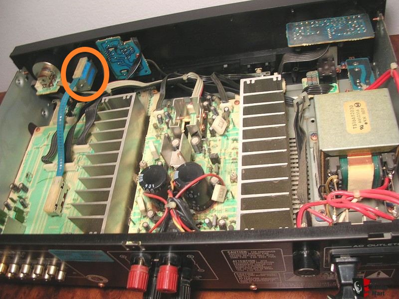

Καλησπέρες στο φορουμ, ο ενισχυτής έχει το εξής πρόβλημα: έχω συνδεδεμένο ένα cd player και παίζει κανονικά χωρίς παρεμβολές και παράσιτα αλλά έχω και ένα πικάπ στο οποίο μου κάνει παράσιτα, αυξομειώσεις και διορθώνεται μόνο όταν κουνήσω με λεπτομέρεια το ποτενσιόμετρο π.χ. από phono σε aux και πάλι phono. Θα χρειάστω preamp ή λύνεται με κάποιο άλλο τρόπο;

Όπως αναφέρει και ο Zizik καθάρισε τον επιλογέα (selector) να δεις αν έχεις το ίδιο πρόβλημα, και επί της ευκαιρίας ρίξε και ένα γενικό καθάρισμα.

Ο επιλογέας που βρίσκεται εντός του κύκλου απλά μετακινεί, μέσω της μπλε ταινίας, τις επαφές που βρίσκονται στο εξάρτημα επάνω στην πλακέτα. Το τελευταίο είναι που θέλει καθάρισμα.

Επιλογέας, όχι ποτενσιόμετρο. Χρειάζεται καθάρισμα ή αλλαγή.
Αν δεν εχω σπρευ επαφων γινεται με καποιο αλλο καθαριστικο;
