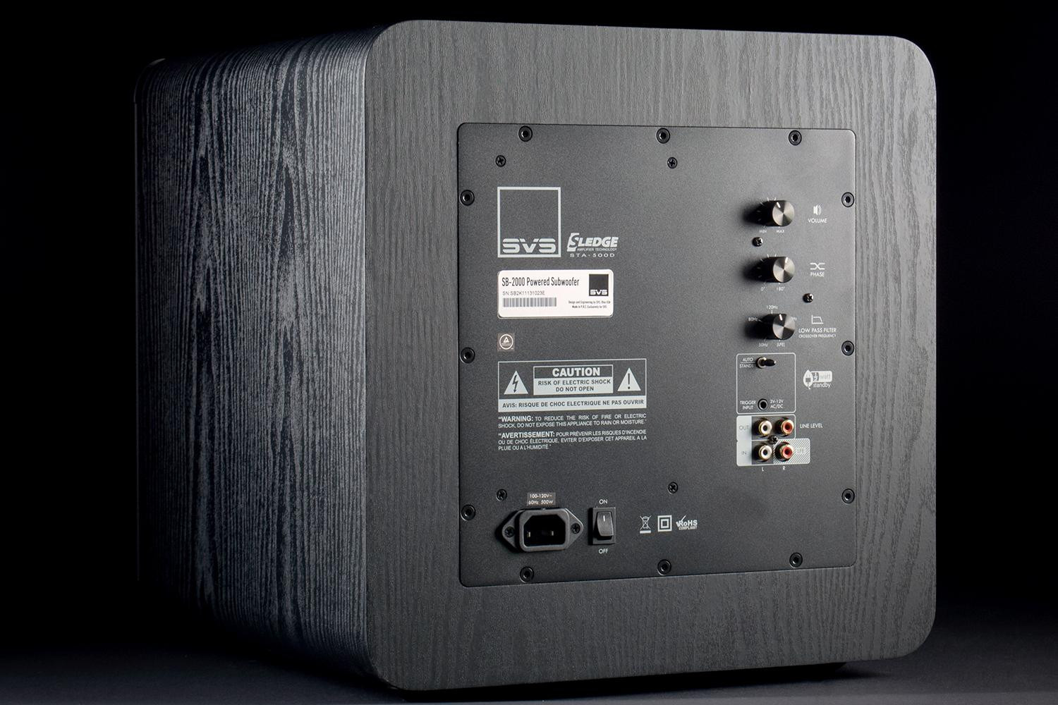

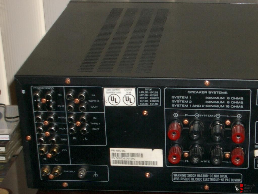

Απορία:
Κοιτώντας αυτήν την φωτό:
Αναρωτιέμαι ποια ειναι η χρήση των εισόδων/εξόδων πάνω αριστερα που ειναι γεφυρωμένες;
Μηπως γίνεται κατι μέσω αυτών, δια των εισόδων/εξόδων RCA που εχει το sub κάτω δεξιά; εχουν φίλτρο στα 80Hz.

Απορία:
Ένας φιλος κοιτωντας το διαγραμμα του μαραντζ ειπε :
η εξοδος processor in out ειναι πριν απο το ρυθμιστικο εντασης οποτε εαν συνδεθεις εκει με οποιοδηποτε τροπο δεν θα μπορεσεις να ρυθμιζεις την ενταση του sub μαζι με την ενταση των υπολοιπων .

Είναι για να έχεις τον ολοκληρωμένο σαν προ και να βάλεις τελικό.
